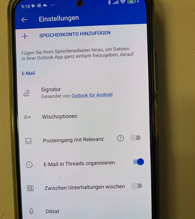

nowayout 0 Geschrieben 8. März 2023 Melden Geschrieben 8. März 2023 hallo, was genau meinst du mit Outlook App ? meinst du APP am handy? da die "gesendeten" angezeigt werden, und nur der posteingang nicht geht läst auf eine einstellung in der app zu schliessen.
mwiederkehr 411 Geschrieben 8. März 2023 Melden Geschrieben 8. März 2023 Ist im Postfach ein nach dem 23.02.2023 erstelltes, "komisches" Element enthalten? Also E-Mail, Kalendereintrag oder Kontakt? Was sagt https://testconnectivity.microsoft.com/tests/Eas/input mit "alle Elemente im Posteingangsordner synchronisieren"? Ich hatte solche Probleme schon bei Spam mit ungültigen Zeichen oder leeren Kalendereinträgen (das war aber ein Nokia vor x Jahren).
nowayout 0 Geschrieben 9. März 2023 Melden Geschrieben 9. März 2023 (bearbeitet) was mir da einfällt ist der Punkt: Posteingang mit Relevanz mein lieblingssatz: willst das es funktioniert nimmst a Iphone :P bearbeitet 9. März 2023 von nowayout
