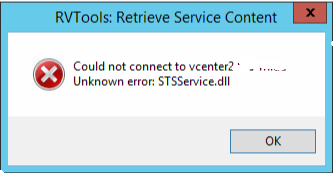

UKortkamp 13 Geschrieben 27. Juli 2022 Melden Geschrieben 27. Juli 2022 Hallo zusammen, _etwas_ OffTopic - hoffe es hat trotzdem jemand eine Idee. Die RVTools dürften vermutlich den meisten, die (auch) mit VMware zu tun haben, ein Begriff sein. Aktuellste Version 4.3.1 installiert. Manueller Start -> Eingabe von <vc-fqdn> <Administrator> <myPass> => kein Problem. Im Batch aufgerufen mittels "RVTools.exe -s <vc-fqdn> -u <Administrator> -p <myPass>" kommt eine Fehlermeldung: Could not connect to <vc-fqdn> Unknown error: STSService.dll Ich habe das inzwischen an 3 Rechnern probiert - der Fehler ist auf allen identisch. Ich hoffe jemand hat eine Idee woran das liegen könnte. Besten Dank und VG Uwe

UKortkamp 13 Geschrieben 27. Juli 2022 Autor Melden Geschrieben 27. Juli 2022 (bearbeitet) Manchmal hilft es ja auch darüber zu sprechen.... Die besagte DLL befindet sich im RVTools Installationsverzeichnis. Liegt kein Suchpfad auf dem Ordner und man startet die exe mit LW:\Pfad\Pfad\exe findet er sie natürlich nicht -> o.a. Fehler. Beim Doppelklick auf die EXE ist das Working Directory natürlich auf seinem Installationsordner - und damit findet er die DLL. Thema erledigt - und danke an alle, die sich Gedanken gemacht haben bearbeitet 27. Juli 2022 von UKortkamp 2

MVL 0 Geschrieben 5. August 2022 Melden Geschrieben 5. August 2022 (bearbeitet) (Translated from Eglish) I contacted Rob de Veij through his website contact page and he replied almost immediately. He simply asked if the working directory was correct, which made me realize that I had to run RVTools directly from C:\Program Files (x86)\Robware\RVTools\.exe rather than "C:\Program Files (x86)\Robware\RVTools\RVTools.exe" Calling the program has definitely changed and below is the change I had to make in my batch file to accommodate that. I'm not sure if the next version will fix it, but I hope that helps you. Original command with 4.2.2 for /f %%a in (%USERPROFILE%\Documents\VMware\RVTools\serverlist.csv) do "C:\Program Files (x86)\Robware\RVTools\RVTools.exe" -s %%a -c ExportAll2xlsx -u %ADMACCT%@domain.com -p %ADMPWD% -d %REPORTDIR% -f %%a.xlsX New commands with 4.3.1 cd C:\Program Files (x86)\Robware\RVTools\ for /f %%a in (%USERPROFILE%\Documents\VMware\RVTools\serverlist.csv) do RVTools.exe -s %%a -c ExportAll2xlsx -u %ADMACCT%@domain.com -p %ADMPWD% -d %REPORTDIR% -f %%a.xlsx -MVL bearbeitet 5. August 2022 von MVL Personal info accidentally posted
