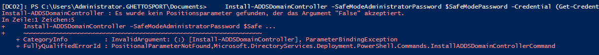

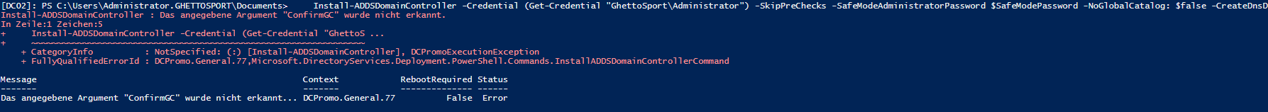

Mein Problem ist das dass "Argument "ConfirmGC" nicht erkannt wurde, ich aber keine Ahnung habe was dies ist. Ich habe dazu den Microsoft link verwendet und bin bei der Erklärung dort nicht durchgestiegen.
Ich habe folgenden Befehl auf einer RemoteSession (Enter-PSSession -ComputerName DC02) eingegeben
Cmdlets
$domainname = "GhettoSport.de" #<- der Name der Domain
$SafeModePassword = ConvertTo-SecureString -string "Password1" -AsPlainText -Force
Install-ADDSDomainController -SafeModeAdministratorPassword $SafeModePassword -Credential (Get-Credential "GhettoSport\Administrator") -DomainName $domainname -SkipPreChecks -NoGlobalCatalog: $false -CriticalReplicationOnly: $false -InstallDns: $tru -SiteName "Default-First-Site-Name" -Force: $true -CreateDnsDelegation: $false -DatabasePath "C:\Windows\NTDS" e -LogPath "C:\Windows\NTDS" -NoRebootOnCompletion: $false  -SysvolPath "C:\Windows\SYSVOL"  -whatif

Moin dank dir schon einmal für deine Hilfe, deine Antwort ist aber jedoch falsch.
Ich habe die ":" alle entfernt und das $true ausgebessert und dann sagt er mir bei folgendem Code
    Install-ADDSDomainController -SafeModeAdministratorPassword $SafeModePassword -Credential (Get-Credential "GhettoSport\Administrator") -DomainName $domainname -SkipPreChecks -NoGlobalCatalog $false -CriticalReplicationOnly $false -InstallDns $true -SiteName "Default-First-Site-Name" -Force $true -CreateDnsDelegation $false -DatabasePath "C:\Windows\NTDS" -LogPath "C:\Windows\NTDS" -NoRebootOnCompletion $false  -SysvolPath "C:\Windows\SYSVOL"  -whatif

Der Befehl "ConfirmGC" steht mir auch nicht zur Verfügung

Auch hier muss ich dies leider verneinen, ich habe deine Zeilen kopiert und diese in der Remote wie in der normalen PowerShell Session auf dem Dc02 versucht anzuwenden, bei beiden wurde ich wegen "ConfirmGC" abgelehnt.
