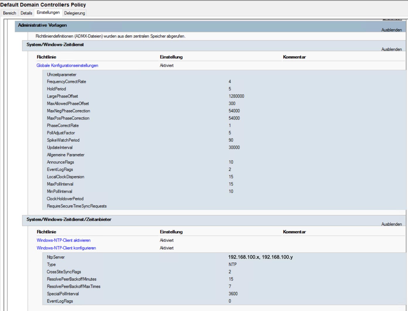

und zwar bin ich dabei 2x Server 2012 R2 Domänen-Controller gegen zwei frische Server 2019 DC's abzulösen. Aktuell stolpere ich allerdings über ein Problem bei der Zeitsynchronisation.
Das alte Systemhaus hatte "leider" an der Default Domain Controller Policy Hand angelegt und folgende Einstellungen getroffen die jetzt auf alle in Betrieb befindlichen DC's wirken. (2x alte Server 2012R2 und 2x neue Server 2019):
Die IPs sind unsere alten VPN Gateways (inkl. NTP) die demnächst Offline gehen. Also muss hier eine andere Quelle eingetragen werden. Das soll unser Internetgateway (Firewall) werden.
Da ich mir nicht sicher war, ob ich die EInstellungen in der Default Domain Controller Policy einfach wieder auf "nicht konfiguriert" stellen kann, habe ich erstmal die IP des Internetgateways eingetragen.
Soweit so gut.

Nun ist es doch so, dass nur der PDC mit der externen Zeitquelle synchronisiert werden sollte. Dadurch aber die Zeiteinstellung in der Default Domain Controller Policy konfiguriert ist, erhalten immer alle DCs die externe Quelle.
Wie kann ich die Zeitserver jetzt wieder sauber einstellen?
Bzw. kann ich gefahrlos die Default Domain Controller Policy zurückbauen?
Wenn ich eine GPO verwende dann lieber nach dem Bsp. von Mark: https://www.gruppenrichtlinien.de/artikel/zeitsynchronisation-der-domaene-w32time-zeitserver-per-gpo
