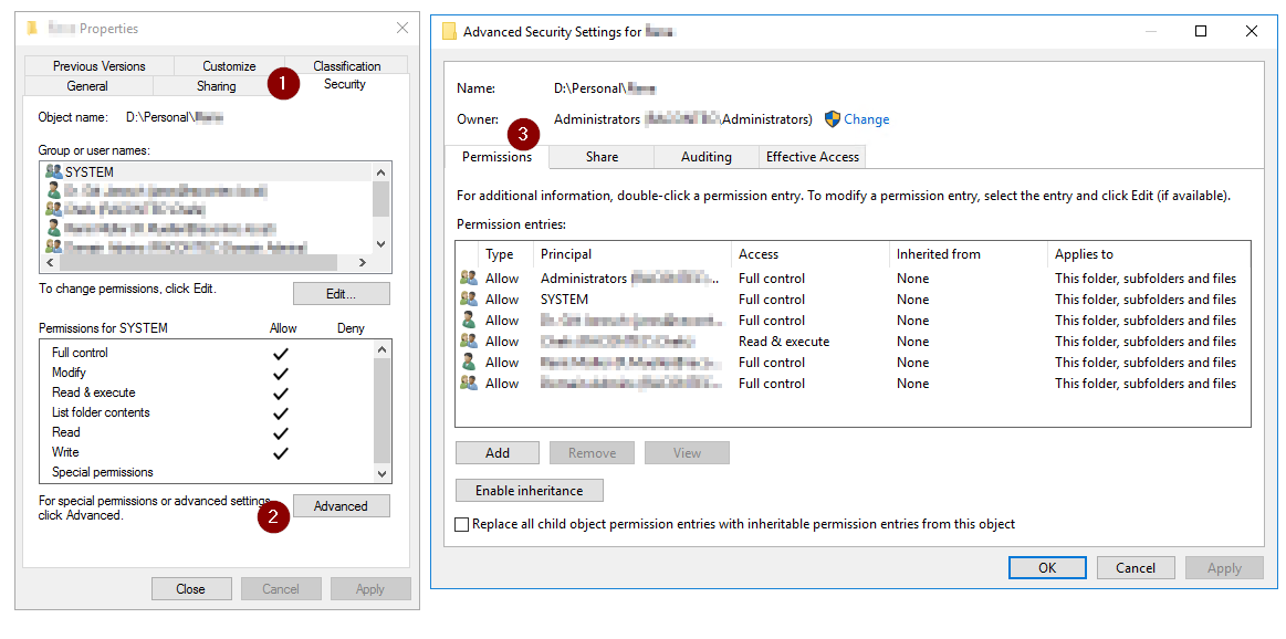

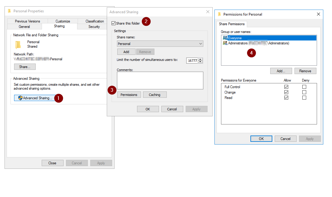

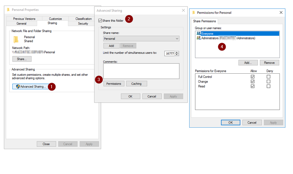

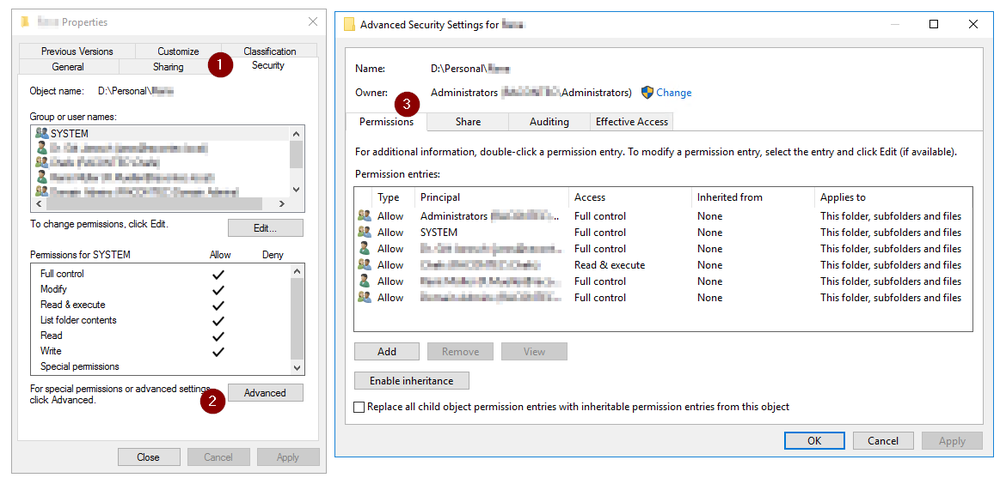

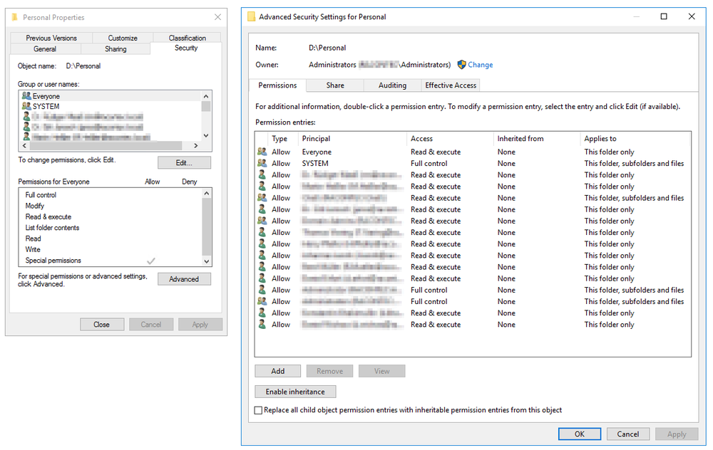

DocZenith 12 Geschrieben 7. April 2021 Autor Melden Geschrieben 7. April 2021 Hallo, hier nun mein Update zu meinem Problem. Das Problem nicht nicht User- oder Clientabhängig. Auch sind keine Offlinedateien aktiviert. Auf dem Server ist die Rolle des "File Server Resource Manager" aktiviert, allerdings sind keine Qoutas für den Personalordner hinterlegt. Auf dem Hauptordner gibt es unter Sharing > Advanced Sharing eine Freitage (Share Name = Personal), Permisisons "Full Control" haben Everyone und Administrators. Auf dem darunterliegenden Personal/User Ordner gibt es unter Security > Advanced Security > Einschränkungen für den Benutzer. Ich hab mal versucht ein paar Screenshots anzuhängen.
