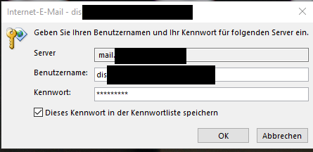

udgesbou 0 Geschrieben 22. März 2021 Autor Melden Geschrieben 22. März 2021 vor 29 Minuten schrieb testperson: Sobald die Zone erstellt ist "net stop dns-server & net start dns-server" an den DNS Servern sowie an den DNS Servern sowie Clients "ipconfig /flushdns". Ansonsten wäre die Frage, wie sieht denn die DNS Konfiguration auf den Schnittstellen der DNS Server und der Clients aus? Ich habe nochmal alles gelöscht, neu eingetragen und neu gestartet. Jetzt bin ich auf jeden Fall schonmal einen Schritt weiter bei OUtlook, er verbindet sich zumindest augenscheinlich mail.domainbeicontabo.de auf den Mailserver vom internen Netz heraus. Aber jetzt komme folgendes Fenster, welches ich in den Anhang gepackt habe. Die Zugangsdaten sind 100% korrekt. Grüße Colin
tesso 389 Geschrieben 22. März 2021 Melden Geschrieben 22. März 2021 Evtl. hast ein Problem mit 365. Dann könnte das helfen. https://www.managed-office.at/wissensdatenbank/item/office-365-autodiscover-uebergehen oder dein Autodiscover ist nicht korrekt konfiguriert.
udgesbou 0 Geschrieben 22. März 2021 Autor Melden Geschrieben 22. März 2021 vor 5 Minuten schrieb tesso: Evtl. hast ein Problem mit 365. Dann könnte das helfen. https://www.managed-office.at/wissensdatenbank/item/office-365-autodiscover-uebergehen oder dein Autodiscover ist nicht korrekt konfiguriert. Ich nutze leider weder 365 noch Autodiscover. Den Exchange habe ich abgeschafft und bis auf einen hMailServer für Windows umgestiegen, wenn euch das was sagt Grüße
tesso 389 Geschrieben 22. März 2021 Melden Geschrieben 22. März 2021 Dann könnte das Kennwort noch irgendwo gespeichert. Mit dem hmail kenne ich mich nicht aus.
NorbertFe 2.296 Geschrieben 22. März 2021 Melden Geschrieben 22. März 2021 vor einer Stunde schrieb udgesbou: Das habe ich auch tatsächlich schon in Paint gemacht, aber weiter gebracht hats mich nicht. Tja, vielleicht liegts ja an Paint. ;)
udgesbou 0 Geschrieben 22. März 2021 Autor Melden Geschrieben 22. März 2021 @testperson @tesso Jetzt funktioniert alles, anscheinend war wirklich noch irgendwo ein falsches Passwort gespeichert, eventuell noch ein altes Relikt aus Exchange-Zeiten. Dank euch für die schnelle Hilfe, prima, dass jetzt alles funktioniert Grüße
