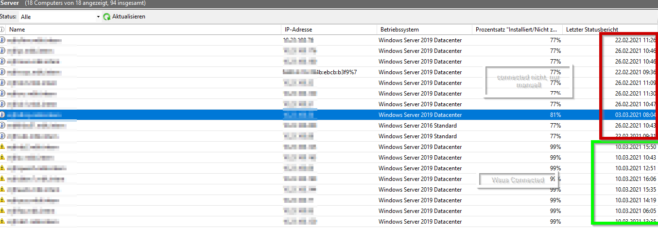

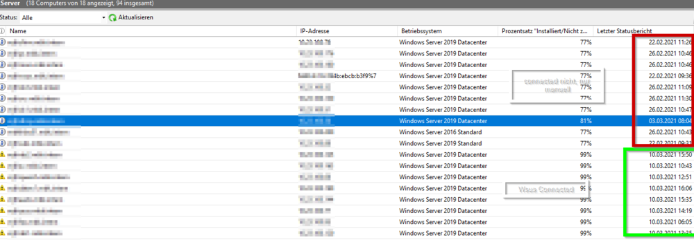

goat82 2 Geschrieben 10. März 2021 Melden Geschrieben 10. März 2021 (bearbeitet) Hallo Zusammen, ich habe ein Registrierungsproblem an einigen produktiven 2019 Server. Leider war anscheinend das VM template anscheinend corrupt, sfc/scannow hatte bei neu erstellten Servern Fehler gemeldet und korrigiert. Die Server laufen einwandfrei, allerdings funktioniert der Kontakt zum WSUS an den betroffenen Servern nicht mehr automatisch obwohl die GPOs richtig angewendet wurden. Ich habe das VM template erneuert und da tritt der sfc/scannow Fehler und die Wsus Verbindungsstörung nicht mehr auf. Hat jemand eine Idee? Ich habe in der Registry das WindowsUpdate gelöscht und vieles ausprobiert, leider vergebens. WSUS funktioniert wenn ich es manuell anstoße und ohne Wsus gehen die Updates mit MS auch. Aber automatisch findet keine Synchronisation mit dem WSUS mehr statt. Wie kann ich die angezeigten GPOs entfernen ? Gpresult /r zeigt keine angewendetet Wsus GPO an und in lokalen GPO steht alles auf nicht konfiguriert. Ich bekomme die 3 EInstellungen nicht entfernt. Wenn ich den Server aus der Wsus OU entferne und gpupdate ausführe, bleiben die 3 Einstellungen aktiv. Schiebe ich den Server wieder in die OU sind alle anderen Einstellungen aktiv aber bei den betroffenen Servern sucht er nicht alle 4h nach Updates wie bei den Servern, wo es funktioniert. DIe GPO ist für die OU und alle Server gleich, es ist auch kein Berechtigungsproblem. Hat jemand eine Idee oder workarround außer Neuinstallation ? bearbeitet 10. März 2021 von goat82
