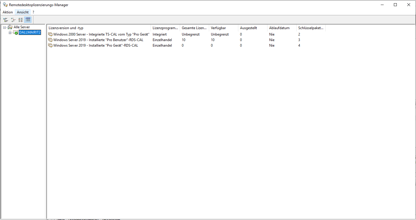

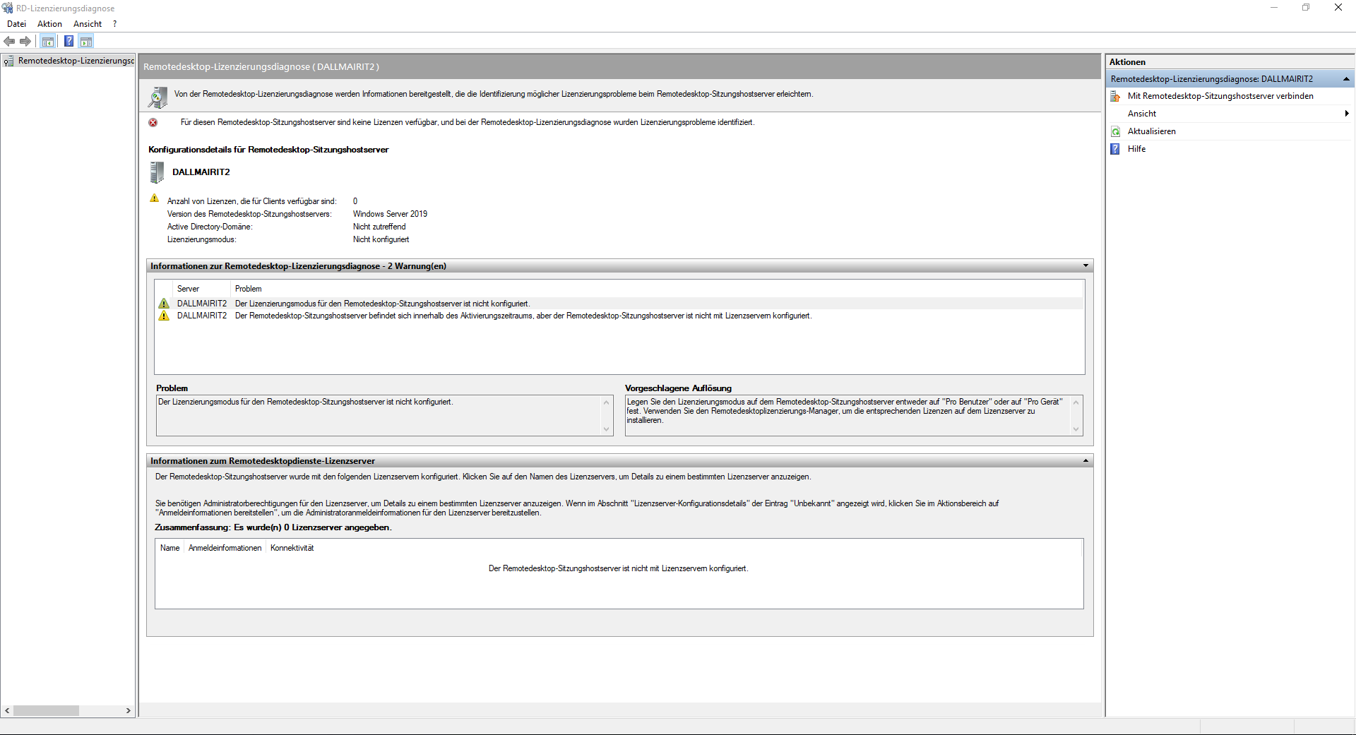

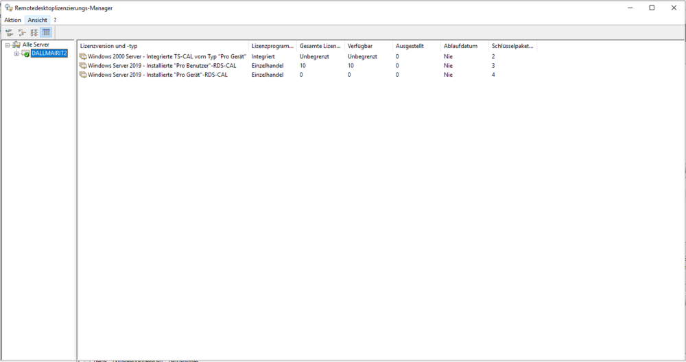

maximid 0 Geschrieben 6. Februar 2021 Melden Teilen Geschrieben 6. Februar 2021 Hallo liebe Community, ich stehe gerade etwas auf dem Schlauch und bin auch noch neu auf dem Gebiet. Und zwar bin ich dabei einen Windows Server 2019 für 3 Mitarbeiter zu installieren auf diesem dann gearbeitet werden soll. Nach der Installation habe ich erstmal getestet ob Audio, Video und Drucker funktionieren, doch leider erstmal nur Audioausgang also Ton vom Server auf meinem Laptop. Nach etwas googlen hatte ich dann festgestellt das ich den Remote Session Host installieren muss damit diese Sachen funktionieren. Nach der Installation und einem Neustart hatte dann auch der Audioeingang funktioniert und der Drucker, ebenso im Gerätemanager konnte ich nun die Laptop interne und die am Laptop angeschlossene Logitech C270 HD sehen. Bin nun mit Google Chrome welches ich bereits davor auf dem Server installiert hatte auf de.webcamtests.com gegangen habe dem Browser den Zugriff auf Kamera erlaubt um meine Kamera zu testen, leider bei beiden ohne Erfolg. Ebenso bin ich dieses mal auch durch Google nicht schlau geworden und daraus ergibt sich meine erste Frage ob ich denn noch etwas installieren muss damit die Kameras installieren ob etwa Treiber auf den Server für die Logitech C270 HD müssen wobei ich dachte das für die durchgereichten Geräte dies nicht notwendig ist oder liege ich hier falsch? Als nächstes wollte ich mich um die Lizenzen kümmern, also habe ich Windows aktiviert den Remotedesktoplizensierungs-Manager installiert und gestartet und habe dort meine Lizenz installiert. Ich würde gerne pro Benutzer lizenzieren da dies für uns mehr Sinn macht. Das hinzufügen hatte nun auch soweit geklappt und ich kann diese im Manager sehen. (Screenshot1) Wenn ich aber die RD-Lizenzierungsdiagnose starte ist dort folgendes zu sehen. (Screenshot2) Muss ich hier noch Einstellungen treffen oder mache ich irgendwo einen Fehler? Hoffe ich finde eine Lösung und danke schon mal fürs durchlesen. Beste Grüße, Max Zitieren Link zu diesem Kommentar
cj_berlin 1.137 Geschrieben 6. Februar 2021 Melden Teilen Geschrieben 6. Februar 2021 Moin, Du musst dem RD Session Host ja mitteilen, am besten per GPO, an welchen Lizenzserver er sich wenden soll (auch wenn er's selber ist) und welche Lizenzart (Device/User) er da anfordern soll. Was das Webcam-Thema angeht... Hast Du neben dem Browser auch irgendeine kamerafähige Anwendung ausprobiert, mit der Deine User arbeiten werden? Treiber musst Du normalerweise keine installieren, da die Umleitung ja nicht auf Hardware-Ebene, sondern auf Protokoll-Ebene erfolgt. Zitieren Link zu diesem Kommentar

cj_berlin 1.137 Geschrieben 6. Februar 2021 Melden Teilen Geschrieben 6. Februar 2021 Für Lizenzen? Computer\Windows-Komponenten\Remotedesktopdienste\Remotedesktopsitzungs-Host\Lizenzierung. Zitieren Link zu diesem Kommentar
maximid 0 Geschrieben 6. Februar 2021 Autor Melden Teilen Geschrieben 6. Februar 2021 Ja genau, aber wenn ich das richtig gelesen habe muss ich um nach User-CAL zu lizenzieren ein AD auf dem Server installieren. Dann werde ich dies wohl als Nächstes machen müssen. Gruß, Max Zitieren Link zu diesem Kommentar
mwiederkehr 351 Geschrieben 6. Februar 2021 Melden Teilen Geschrieben 6. Februar 2021 Ja, ein AD brauchst Du für Benutzerlizenzen, aber das installierst Du besser nicht auf dem gleichen Server. Zitieren Link zu diesem Kommentar
