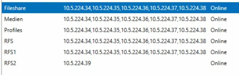

ChritzEDV 0 Geschrieben 18. Juni 2020 Melden Geschrieben 18. Juni 2020 Hallo zusammen, ich habe eine Frage bei der mir das "allwissende" Google nicht mehr weiter hilft. Ich habe einen Cluster als Fileserver mit 2 Nodes über Quorum erstellt. Er läuft auch soweit wie es sein sollte. Bis auf 2 Probleme. Problem1 (komisch aber nicht so dramatisch): Wenn ich den Cluster auf einem Node verschiebe (mit Anhalten -> Rollen ausgleichen) bekomme ich eine Warnung: "Die Cluster-IP-Adressressource "Cluster-IP-Adresse" konnte die Lease für IP-Adresse "xxx.xxx.xxx.155" nicht freigeben." Das war eine DHCP Adresse von einem Node bevor dieser eine Feste bekommen hatte. Ich finde keine vernünftigen Ansätze zu dem Problem (wenn es überhaupt eines ist). 2tes Problem (schwerwiegend): Wenn ich einen Node anhalte ist alles gut. Wenn ich nun aber den angehaltenen Node herunterfahre geht auch der Cluster offline. Hab jetzt gelesen das MS sagt das bei 50% der Cluster herunter gefahren wird. Passiert das deswegen? Dann frag ich mich aber, warum hier nichts darüber steht: https://docs.microsoft.com/de-de/windows-server/failover-clustering/deploy-two-node-clustered-file-server Kann mir da BITTTEEE jemand weiter helfen, DANKE! Kurz zu den Grundlagen: Unterbau sind 2 ESXis im Cluster an einem SAN. Den Filecluster betreibe ich als Speicherort für die Profile einer Remote Desktop Farm. Gruß, Christian
NilsK 3.078 Geschrieben 18. Juni 2020 Melden Geschrieben 18. Juni 2020 Moin, was hast du denn als Cluster-IP eingetragen? Im Fall des Falles wäre eine Fehlkonfiguration hier mit Sicherheit ein Problem. Zu dem Offline-Schalten des Clusters: Wie hast du denn das Quorum konfiguriert? Das ist ja genau dafür da, dass du nicht einfach in ein 50-Prozent-Problem läufst. Gruß, Nils PS. es beschleunigt die Antworten in einem Forum nicht, wenn man per Großschreibung "brüllt".

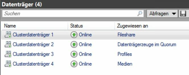

ChritzEDV 0 Geschrieben 18. Juni 2020 Autor Melden Geschrieben 18. Juni 2020 Ich versuche mal die fragen so gut ich kann zu beantworten. Das Quorum habe ich über den Wizard des Cluster-Managers eingerichtet. Anbei der snip. Warum das mit dem DHCP ist weiß ich eben leider auch nicht. Bei einem ipconfig ist sie niegends eingetragen. Ich habe im DHCP die Adresse mal geblockt um herraus zu finden ob sie erreichbar ist. Ist sie aber nicht. Auch im Server Manager taucht sie nicht auf. VMware ESXi, 6.5.0, 5969303 als Lenovo Image. Auch das HowTo (entschuldige, aber für meinen begriff ist das auch sowas) von vmware habe ich zu hilfe genommen. Vieleicht nicht zu 100% jeden Punkt davon, das will ich mal nicht behaupten.

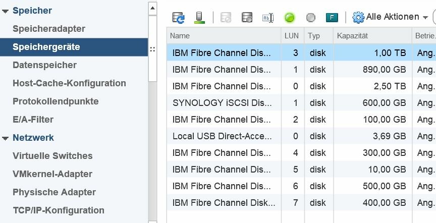

ChritzEDV 0 Geschrieben 18. Juni 2020 Autor Melden Geschrieben 18. Juni 2020 Auf dem SAN habe ich eigene luns eingerichtet die dann über fc an die ESXen gegeben werden. Dann der ersten vm im Cluster diese als RDM und der anderen vm als bestehenden Datenspeicher. Beides auf dem 2ten virtuellem scsi controller mit der gleichen zuordnung (was auf 1.1 ist ist auch bei dem 2ten auf 1.1)

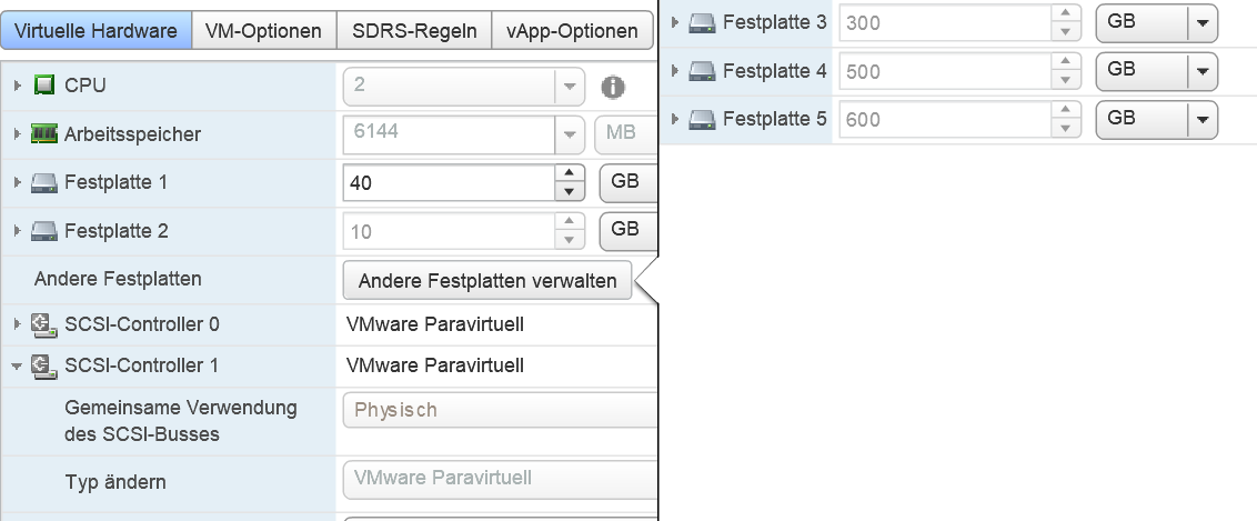

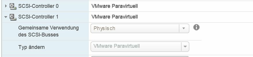

ChritzEDV 0 Geschrieben 18. Juni 2020 Autor Melden Geschrieben 18. Juni 2020 Comp Mode: Physikal Controller: Paravirtuell Auf Controller 1 ist nur die boot disk, natürlich nicht shared Auf Controller 2 sind die shared disks Entschuldige, SCSI Bush Sharing sagt mir erstmal nix, hab ich was übersehen/lesen? Warum ich das mit rdms machen? Weil ich es nicht besser weiß. Das ist mein kenntnisstand. Ist es falsch es so zu machen? Gibt es andere wege die einfacher und zuverlässiger sind? @nils: das habe ich mir auch schon gedacht. Dann müsste ja aber zumindest der cluster da bleiben wenn der 2te node mit den shared disk heruntergefahren wird weil ja die erste vm auch der "halter" der rdm ist. Es ist aber egal welche vm ich abschalte. Der cluster geht immer runter.
Dukel 468 Geschrieben 18. Juni 2020 Melden Geschrieben 18. Juni 2020 Lies mal die Links von mir. Wenn dir Bus Sharing nichts sagt wirst du das nicht konfiguriert haben. Wie soll das dann mit dem Cluster gehen? Du brauchst eine Shared Storage! Ich würde einen DL dazu ziehen, der sich die aktuelle Konfiguration anschauen und korrigiert. 1
ChritzEDV 0 Geschrieben 18. Juni 2020 Autor Melden Geschrieben 18. Juni 2020 Ich lese mir das mal durch, danke. Der Shared Storage ist aber über das SAN gegeben und es geht ja auch alles. Ich kann ja die rollen verschieben so oft ich will ohne fehler. Auch den Cluster kann ich problemlos verschieben. Bis eben auf die merkwürdige Meldung mit der IP. So, habs gerafft. Ist spät. Hab gedacht Du meintest mit Typ den Bus Shared. Das hab ich konfiguriert. Und zwar Physikal weil sich beide VMs auf dem gleichen host befinden. Bleibt noch die frage, was meinst du mit "typ"?
