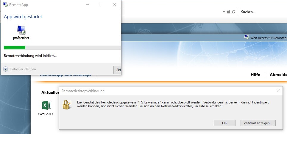

Matze1708 10 Geschrieben 24. August 2019 Autor Melden Geschrieben 24. August 2019 Hallo, ich habe diese Meldung, wenn ich mich innerhalb vom Netz über die Externe Adresse anmelde Wenn ich mich von extern anmelde als aus einem anderen Netz, kommt diese Meldung: Innerhalb der Domain, sprich vom TS aus. komme ich mit den IP´s bis auf die WebApps´s drauf.
Matze1708 10 Geschrieben 24. August 2019 Autor Melden Geschrieben 24. August 2019 Hallo, ich habe mal noch etwas rum gewerkelt. Habe auf dem TS1 die Rolle "RDGateway und RDWeb Access" gelöscht. Die läuft jetzt nur noch auf dem IIS. Dem habe ich über den Gateway Manager über das "Neue Zertifikat erstellen" Menü, den Namen rdsgw.XXXX.de gegeben. Habe eine Gruppe erstellt GG_RD_Computer in der mein TS1 drine ist. Die User müssen in der Gruppe GG_TS_Remote sein. Zertifikat habe ich auf rdsgw.XXXX.de ausgestellt. Bereitstellung läuft auch auf diesen Namen. Auf dem DC habe ich im DNS eine neue Primäre Forward Lookup Zone erstellt -> rdsgw.XXXX.de Dort habe ich einen Eintrag erstellt OHNE Name der auf den RD Connection Broker 10.100.124.205 der im TS1 installiert ist. Dennoch, bekomme ich im RDWEB wenn ich eine App Aufrufe, TS1.svva.intra angezeigt, und die Meldung das mein Gateway nicht aktiv ist im Moment. Über "Verbindung mit einem Remote-Host herstellen" bekomme ich gar keine Verbindung zu irgendeinem Server weder mit der externen URL noch mit dem TS1.svva.intra. Wo muss ich noch schauen? Lese in diesem guten Tutorial https://msfreaks.wordpress.com/2018/10/06/step-by-step-windows-2019-remote-desktop-services-using-the-gui/ das ich auf dem RD Connection Broker noch den externen FQDN eintragen muss. Ich bin aber der Meinung das ich das getan habe.... Zertifikate sind noch Self Trusted. Habe zwar mal mit SSL For Free gespielt, kam da aber noch nicht auf die richtige Config. Habt ihr noch einen Tipp für mich?

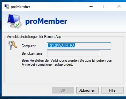

Matze1708 10 Geschrieben 26. August 2019 Autor Melden Geschrieben 26. August 2019 (bearbeitet) Bei der App hier im Bild, ist zu sehen, das er über die interne Adresse verbinden mag. Wenn ich es richtig verstanden habe, kann er an dieser Stelle nur über die im DNS für externe Adressen auflösen. Dort heißt dieser TS1 aber anders. Wie und wo kann ich beeinflussen, dass er hier eine andere Adresse wählt? Hatte auch gestern mal versucht, das Gateway mit seiner externen URL direkt auf dem IIS einzutragen, dass hat aber auch nicht wirklich geholfen. bearbeitet 26. August 2019 von Matze1708
Matze1708 10 Geschrieben 26. August 2019 Autor Melden Geschrieben 26. August 2019 HAllo, ein Stück weiter bin ich... Denke ich ! Konnte den Namen mittels dieses PS Tools ändern. https://gallery.technet.microsoft.com/Change-published-FQDN-for-2a029b80 Das wurde ja schon mal hier gepostet. Jetzt steht in der Remote ab auch der externe FQDN vom Server. Bekomme aber dennoch die Meldung, das mein Gateway nicht verfügbar wäre....
