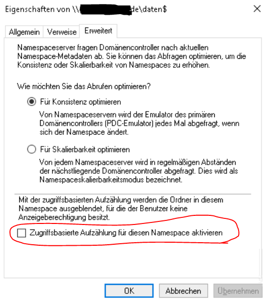

Forseti2003 14 Geschrieben 24. Juli 2019 Autor Melden Geschrieben 24. Juli 2019 Das wäre die Einstellung hier: Aber innerhalb von 5 Minuten hat er nicht reagiert.
