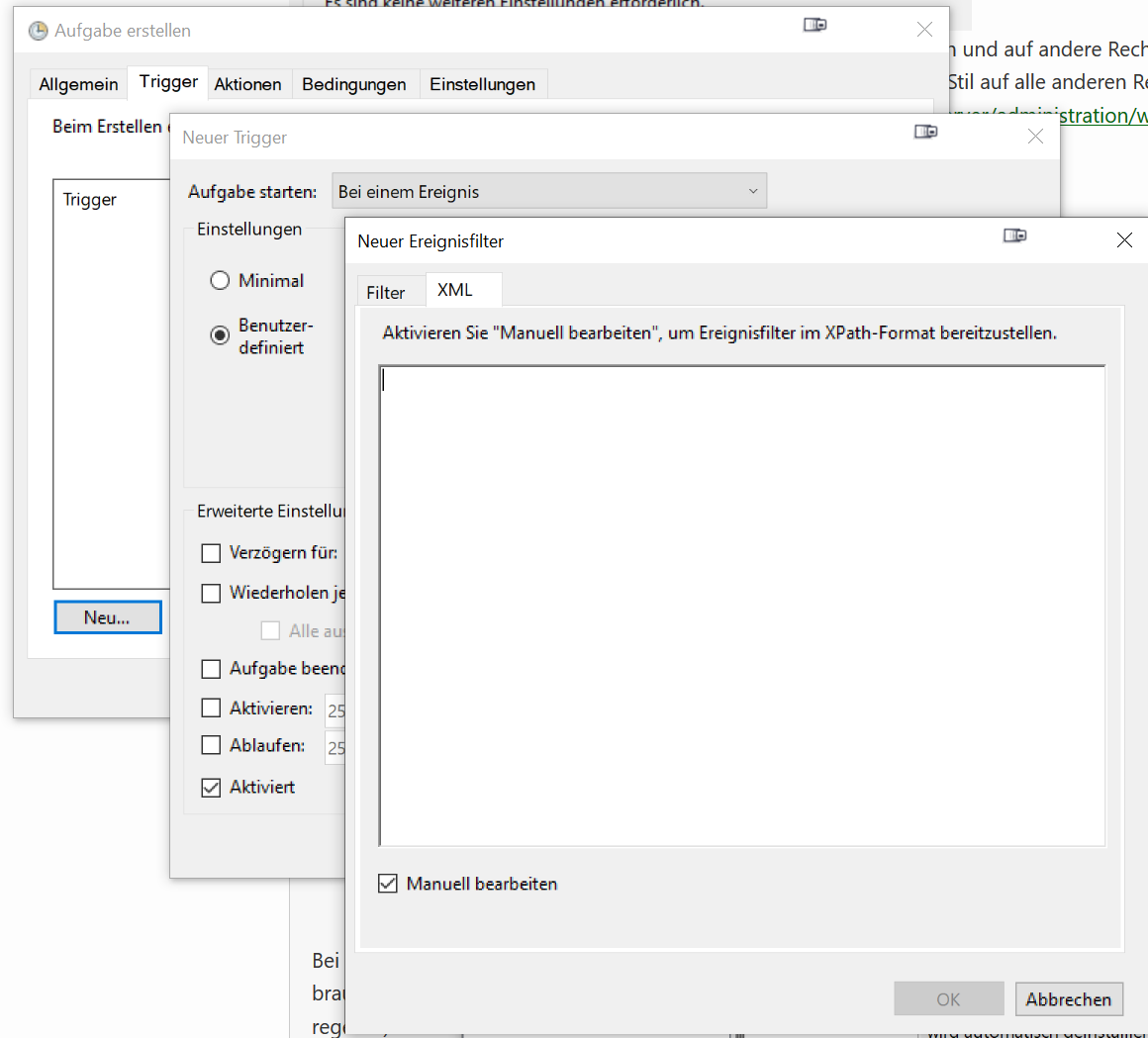

daabm 1.465 Geschrieben 24. Juni 2019 Melden Geschrieben 24. Juni 2019 Sodele, nachdem wir ( @j.bussmann und ich) heute telefonisch mal das eigentliche Problem besprochen haben - insbesondere die Hintergründe der eigenartigen Situation ( @Sunny61 manche Interna kann man am Telefon besprechen, die definitiv nicht in ein Forum gehören) - hier mal meine gesammelten Gedanken zu einer skriptbasierten Lösung. Teile davon wurden bereits erwähnt. Wir sprechen ab sofort nicht mehr über Logonskripte. Das ist der falsche Andockpunkt. Richtig ist ein geplanter Task mit geeigneten Triggern. Der Task kann erstellt werden entweder über ein Computerstartup-Skript oder über die vorhandene Softwareverteilung. Idealerweise mit beiden Methoden, um die Trefferquote zu maximieren. Und nein, ich würde ihn nicht über GPP erstellen, das ist zu fehleranfällig. Lieber in der Aufgabenplanung an einem Referenzrechner interaktiv zusammenbauen und dann als XML exportieren. Das kann dann mit schtasks (oder register-taskdefinition) importiert werden. Trigger, die ich für sinnvoll halte: Startup (Delay 30 Minuten mit 10 Minuten Zufall), dann alle 12 Stunden im Hintergrund. Und auf Netzwerk-Events -> https://ardamis.com/2015/09/09/windows-event-log-query-for-domain-joined-network-connection/ Die Trigger sind der Teil, der per GPP relativ mühsam ist, das geht einfacher in der Aufgabenplanung. Der Trigger auf Domain Joined Network würde den Usern heute schon helfen - wer führt schon nach der VPN-Verbindung noch manuell ein Logonskript aus? Der Task muß IMHO ein Skript ausfürhen und in diesem dann folgende Aufgaben erledigen - seriell, nacheinander: Test-NetConnection (oder ping) auf den Server, der die UNC-Ressourcen bereitstellt Robocopy <Docusnap-Programmquellpfad> <lokaler Docusnap-Programmpfad> /xj /mir /log:xyz.log (Logs sind wichtig...) Docusnap-Inventoryskript aufrufen Robocopy <lokaler Docusnap-Inventorypfad> <Docusnap-Shared Inventory> Bei Step 4 muß der Zielpfad passend gestaltet sein - jeder PC braucht sein eigenes Verzeichnis. Wie genau es darunter dann aussehen soll, muß definiert werden. Und natürlich brauchen die Computer Leserechte auf den Programmquellpfad und Schreibrechte auf ihr Shared Inventory (könnte man ähnlich wie bei servergespeicherten Benutzerprofilen regeln...). Die Parameter für Robocopy sind auch nicht erschöpfend, dan kann man noch ein wenig tunen. Anmerkung: Ich hab keine Ahnung von Docusnap. Wenn Step 3 und 4 so nicht umsetzbar sind, dann kann 4 auch entfallen und 3 direkt irgendwo zentral ablegen... Wenn der Task mal auf einen Rechner verteilt wurde, dann sollte das alles relativ reibungslos laufen. Wie gesagt, Logging ist wichtig (egal wohin). Und Logs dürfen nicht überlaufen, auch da muß was passendes gestaltet werden (entweder nur ein Log immer überschreiben, oder anhängen und die Größe überwachen, oder mit Timestamp und die Anzahl überwachen). Und wenn man noch etwas tunen will, zerlegt man das in 2 Tasks. Der eine macht die beiden Robocopys und läuft mit dem Trigger auf Domain Joined Network Connection und zyklisch. Der andere macht nur das Inventory und läuft nur zyklisch.

j.bussmann 12 Geschrieben 25. Juni 2019 Autor Melden Geschrieben 25. Juni 2019 So, ich habe mir das mal ein bisschen angeschaut, soweit der frühe Morgen schon klare Gedanken zulässt. vor 8 Stunden schrieb daabm: Wir sprechen ab sofort nicht mehr über Logonskripte. Das ist der falsche Andockpunkt. Richtig ist ein geplanter Task mit geeigneten Triggern. Der Task kann erstellt werden entweder über ein Computerstartup-Skript oder über die vorhandene Softwareverteilung. Idealerweise mit beiden Methoden, um die Trefferquote zu maximieren. Und nein, ich würde ihn nicht über GPP erstellen, das ist zu fehleranfällig. Lieber in der Aufgabenplanung an einem Referenzrechner interaktiv zusammenbauen und dann als XML exportieren. Das kann dann mit schtasks (oder register-taskdefinition) importiert werden. Mit "Computerstartup-Script" ist, so nehme ich mal an, die Option (Trigger) "Beim Start" gemeint. Der Export ist soweit auch klar, habe gesehen, dass man Jobs exportieren und auf andere Rechner übertragen kann. Was mir noch nicht ganz klar ist, wie ich diese Aufgabe dann im großen Stil auf alle anderen Rechner verteilen kann. Ich vermute dass mir dort https://docs.microsoft.com/de-de/windows-server/administration/windows-commands/schtasks weiterhelfen kann. Damit plane ich aber dann nur den Import der XML Datei, richtig? vor 8 Stunden schrieb daabm: Trigger, die ich für sinnvoll halte: Startup (Delay 30 Minuten mit 10 Minuten Zufall), dann alle 12 Stunden im Hintergrund. Und auf Netzwerk-Events -> https://ardamis.com/2015/09/09/windows-event-log-query-for-domain-joined-network-connection/ Die Trigger sind der Teil, der per GPP relativ mühsam ist, das geht einfacher in der Aufgabenplanung. Der Trigger auf Domain Joined Network würde den Usern heute schon helfen - wer führt schon nach der VPN-Verbindung noch manuell ein Logonskript aus? Das unter dem Link bei ardamis.com habe ich noch nicht so ganz verstanden. Wie bekomme ich das in eine Aufgabenplanung hinein. Da habe ich noch nicht die richtigen Punkte gefunden. Hat da jemand einen Tipp? vor 8 Stunden schrieb daabm: Der Task muß IMHO ein Skript ausfürhen und in diesem dann folgende Aufgaben erledigen - seriell, nacheinander: Test-NetConnection (oder ping) auf den Server, der die UNC-Ressourcen bereitstellt Robocopy <Docusnap-Programmquellpfad> <lokaler Docusnap-Programmpfad> /xj /mir /log:xyz.log (Logs sind wichtig...) Docusnap-Inventoryskript aufrufen Robocopy <lokaler Docusnap-Inventorypfad> <Docusnap-Shared Inventory> Bei Step 4 muß der Zielpfad passend gestaltet sein - jeder PC braucht sein eigenes Verzeichnis. Wie genau es darunter dann aussehen soll, muß definiert werden. Und natürlich brauchen die Computer Leserechte auf den Programmquellpfad und Schreibrechte auf ihr Shared Inventory (könnte man ähnlich wie bei servergespeicherten Benutzerprofilen regeln...). Die Parameter für Robocopy sind auch nicht erschöpfend, dan kann man noch ein wenig tunen. Anmerkung: Ich hab keine Ahnung von Docusnap. Wenn Step 3 und 4 so nicht umsetzbar sind, dann kann 4 auch entfallen und 3 direkt irgendwo zentral ablegen... Das sollte so weit funktionieren, werde ich mir aber auch noch im Detail ansehen. vor 8 Stunden schrieb daabm: Wenn der Task mal auf einen Rechner verteilt wurde, dann sollte das alles relativ reibungslos laufen. Wie gesagt, Logging ist wichtig (egal wohin). Und Logs dürfen nicht überlaufen, auch da muß was passendes gestaltet werden (entweder nur ein Log immer überschreiben, oder anhängen und die Größe überwachen, oder mit Timestamp und die Anzahl überwachen). Danke auf schon mal für die Hilfe hier hin. Ich denke ich werde meine Lösung als Quick an Dirty am Donnerstag dem Kunden vorstellen und gleich einschränken, dass das keine Dauerlösung ist und dann diese hier, wenn ich sie soweit verstanden habe, als dauerhafte Lösung präsentieren. Vielleicht bekomme ich das ja auch bis dahin noch so weit in meinen Kopf (Verständnis) dass ich am Donnerstag gleich die perfekte Lösung präsentieren kann.

daabm 1.465 Geschrieben 25. Juni 2019 Melden Geschrieben 25. Juni 2019 Task mit Trigger auf ein Ereignis in einem Eventlog: Hier kannst das XML aus dem Link im Prinzip direkt reinkopieren. Ja, wenn man das noch nie gesehen hat, kommt man nicht so schnell drauf Aber ein IT-ler mit grundlegenden Kenntnissen bekommt das schon hin. Und wie Norbert schon geschrieben hat: Das Task-XML exportierst Du von dem Referenzrechner, wo Du den Task passend eingerichtet hast. Per Startup-Skript erstellst Du daraus mit schtasks /create /tn "Mein neuer Task" /xml <Pfad zum XML> /ru SYSTEM den Task auf den Zielrechnern. Kann sein, daß ein Parameter fehlt, aber so prinzipiell...
