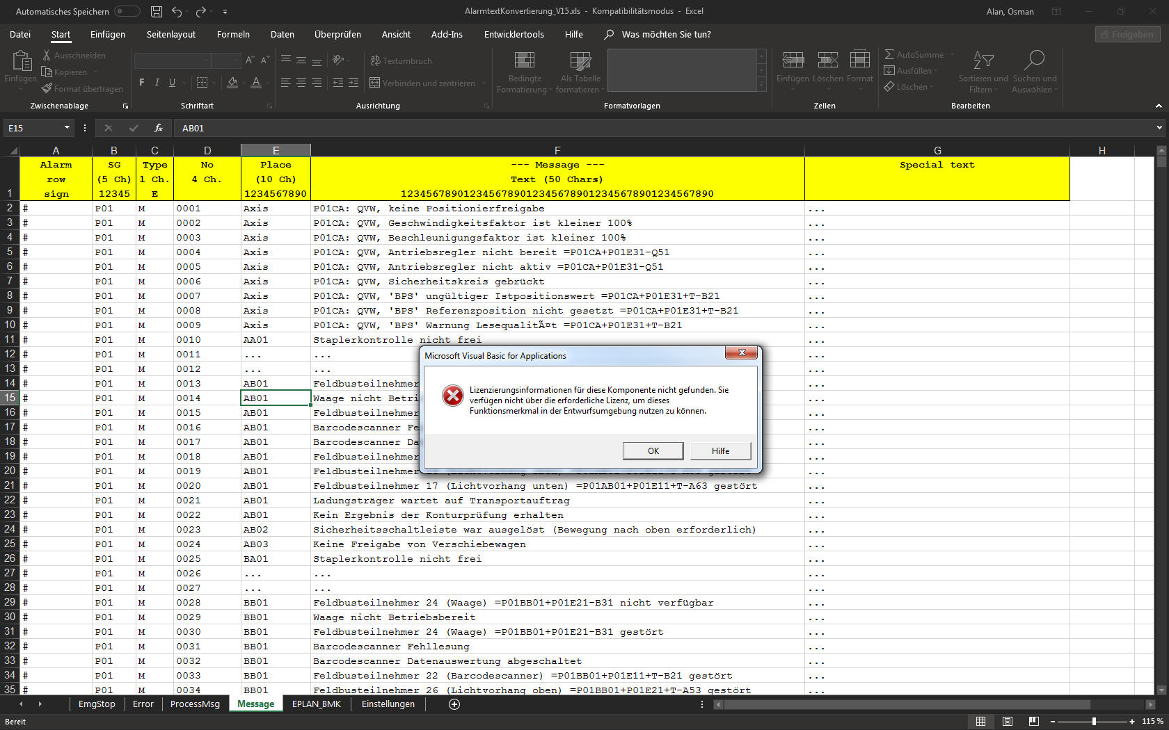

UT-IT 0 Geschrieben 7. Dezember 2018 Melden Geschrieben 7. Dezember 2018 Hallo, wir haben schon seit etlichen Jahren eine Excel-Datei im Einsatz, die über Makros eine Quelldatei einliest und die Informationen dann in andere Dateien unterschiedlichen Formats exportiert. Bei 2 Kollegen kommt seit der Installation von Office365 die folgende Fehlermeldung: (siehe Anhang) "Lizensierungsinformationen für diese Komponente nicht gefunden. Sie verfügen nicht über die erforderliche Lizenz, um dieses Funktionsmerkmal in der Entwurfsumgebung nutzen zu können" Die beiden Kollegen haben unterschiedliche Betriebssysteme, einmal Windows 7 und einmal Windows 10 Version 1803, beide weitesgehend gepatcht. Bei anderen Kollegen funktioniert die Datei noch ohne Probleme, auch auf meinem Rechner (Windows 10 Version 1803, gleicher Patchstand) kommt nur die Sicherheitswarnung wegen dem Makro, ich kann die Datei danach aber normal nutzen. Wir haben bei Office 365 schon beide Reparaturfunktionen (schnelle und Onlinereparatur) ausgeführt, es wurden laut Zeitstempel auch DLLs und OCXen ausgetauscht, ohne Erfolg. Das .NET Framework 3.5 ist auch schon nachträglich aktiviert. Wir haben auch einen uralten Fix ausgeführt, der als 1. Symptom unsere Fehlermeldung hatte, auch dies ohne Erfolg. (http://www.c-bit.org/kb/194751/EN-US/) Hat vielleicht noch jemand eine Idee, was ich auf den betroffenen Systemen noch prüfen könnte, um dem Fehler auf die Spur zu kommen? Besten Dank! Dennis

UT-IT 0 Geschrieben 10. Dezember 2018 Autor Melden Geschrieben 10. Dezember 2018 Hallo Jan, vielen Dank für Deine Antwort. Wir haben nur Click&Run-Installationen von Office365 im Umlauf. Debuggen können wir an der Stelle nichts, die Fehlermeldung kommt bei jeder Prozedur schon bevor die erste Zeile Code ausgeführt wird, die Prozedurdefinition selbst wird dann gelb markiert. Viele Grüße Dennis

Weingeist 176 Geschrieben 13. Dezember 2018 Melden Geschrieben 13. Dezember 2018 (bearbeitet) Die Fehlermeldung klingt jetzt eher wie ein Problem in der Aktivierung als tatsächlich vom Dokument selber. Erstelle mal auf der Maschine selber ein Dokument sowie ein Makro dazu. Kurz mal google angworfen: https://techsupport.osisoft.com/Troubleshooting/DE/KB/KB00682 Tippe mal auf ein MSCOMM-Object oder so das vielleicht in den Verweisen drinhängt. Gab eine Reihe Komponenten die mit aktuellen Office nicht (mehr) standardmässig verfügbar bar sind. Teilweise wurden sie entfernt, teilweise deaktiviert (Sicherheit). Kann man aber nachrüsten, muss man teilweise auch. Dein Code verwendet auf alle Fälle nix spezielles. bearbeitet 13. Dezember 2018 von Weingeist
UT-IT 0 Geschrieben 13. Dezember 2018 Autor Melden Geschrieben 13. Dezember 2018 Das denke ich auch, dass es nicht an den eigentlichen Makros im Dokument liegt. Vielen Dank für den Link, Google hatte ich auch gewälzt, dieses Ergebnis habe ich aber anscheinend übersehen. Die VBUSC.exe hatten wir schon an anderer Stelle gefunden (der Microsoft-Link geht ins Leere), bekamen aber die Fehlermeldung, dass Visual Basic nicht erkannt wurde. In Deinem Link sind aber weitergehende Schritte, die wir noch ausführen können
