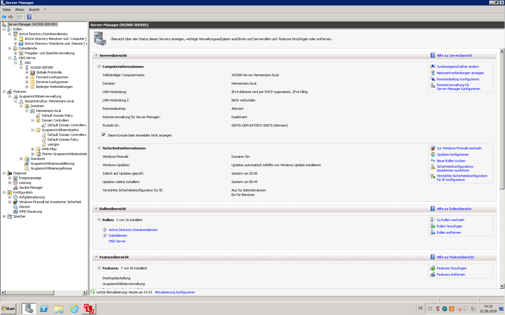

Sunny61 846 Geschrieben 21. August 2018 Melden Geschrieben 21. August 2018 Domäne oder IP haben nichts gemeinsam. Auch in einer Domäne wird mit IPs gearbeitet. Öffne auf dem Server den Servermanager > Tools. Welche Punkte werden dir angeboten?
Nobbyaushb 1.659 Geschrieben 22. August 2018 Melden Geschrieben 22. August 2018 Das ist ein Domänencontroller - wozu das Bild?
Sunny61 846 Geschrieben 22. August 2018 Melden Geschrieben 22. August 2018 Niemand wollte ein Bild sehen, Fragen beantworten, nicht Bilder posten, Danke. Wenn dir der Unterschied zwischen Domain und Arbeitsgruppe nicht klar ist, solltest Du die Finger weglassen und die Profis holen. Ich bin raus.
