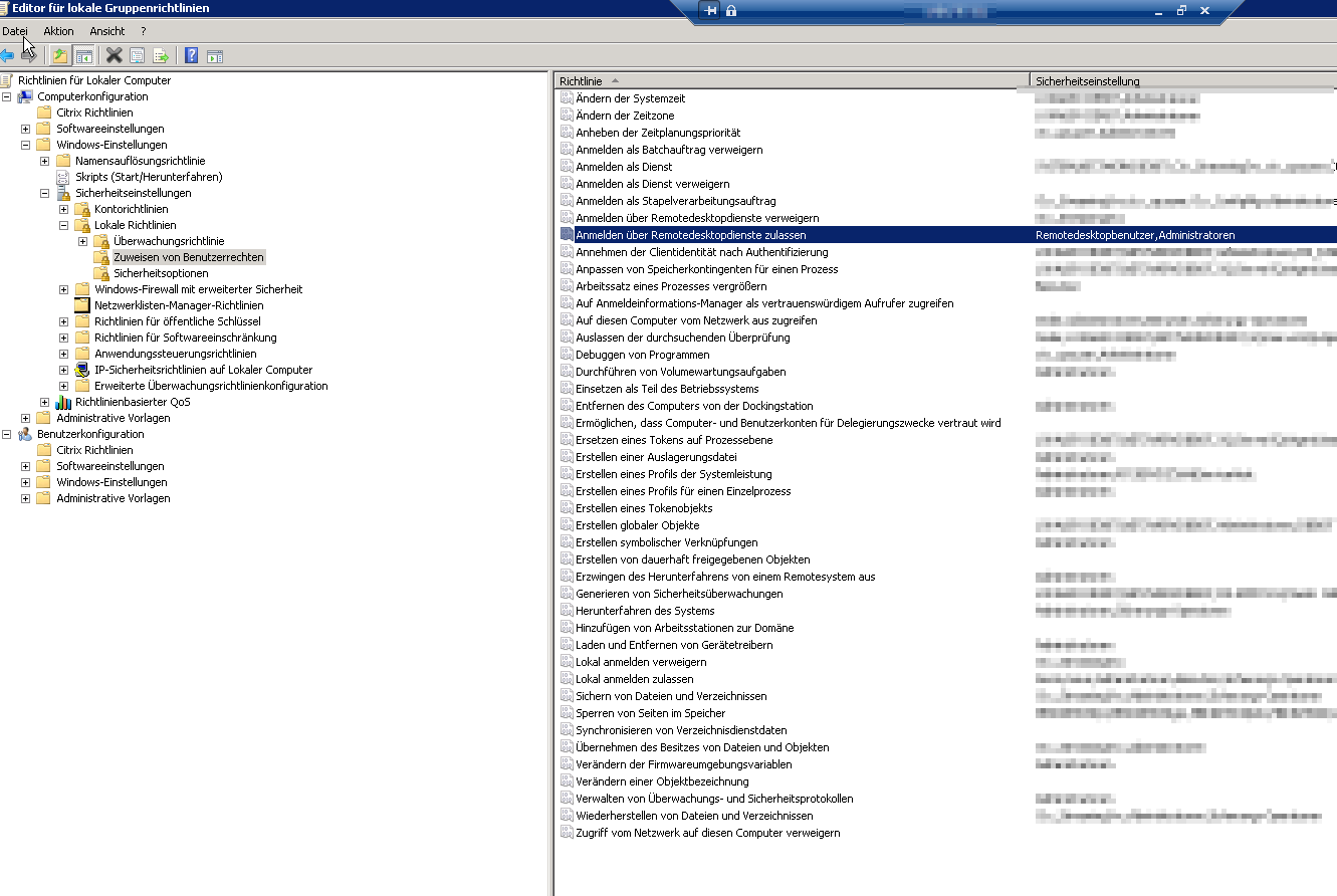

goat82 2 Geschrieben 30. Mai 2018 Melden Geschrieben 30. Mai 2018 (bearbeitet) Hallo Zusammen, ich habe das Problem dass sich nur Administratoren am Terminalserver anmelden können. Der Workarround hier hat leider nicht geholfen. Hat jhemand noch eine Idee? Wir haben folgende Umgebung: 2008R2 Domaincontroller, Terminalserver mit Xenapp 6.5. User xy ist in Publicgruppe, welche am Terminalserver in der lokalen Admingruppe ist. Es funktioniert nur, wenn der User in der lokalen Admingruppe des Terminalserveres ist. Wie kann ich hier Hauptbenutzer oder Benutzer verwenden um den Zugriff einzuschränken? Bei Anmelden über RDP zulassen habe ich den User xy hinzugefügt, leider ohne Erfolg. Wenn der User in der Remotedesktopusergruppe ist, funktioniert es auch nicht, nur in der Administratorengruppe. Und ja, gpupdate lief auch. Wo kann ich noch etwas drehen? bearbeitet 30. Mai 2018 von goat82

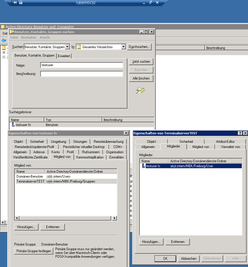

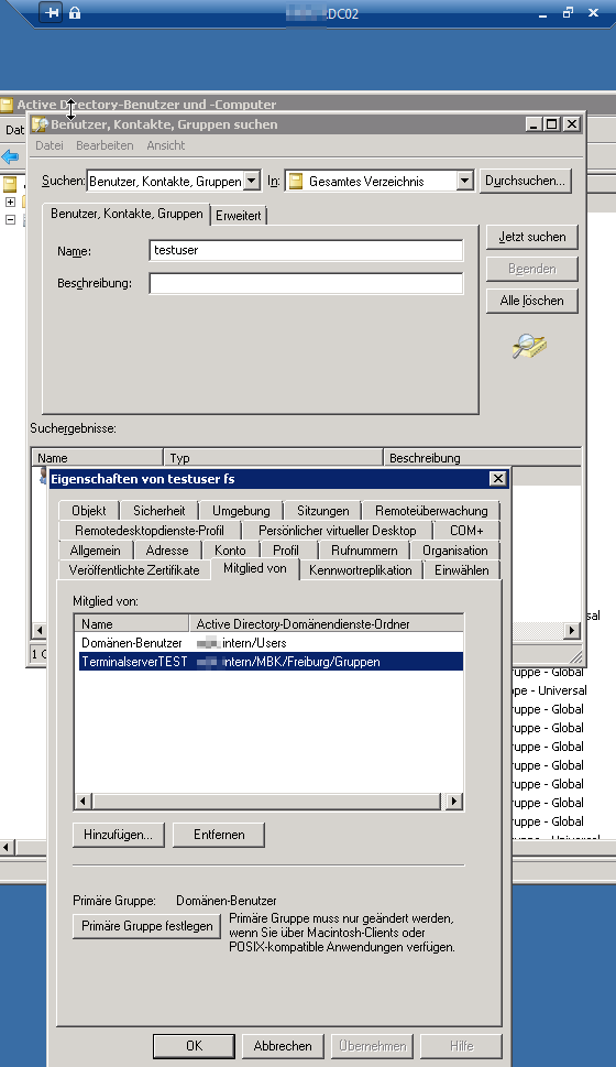

goat82 2 Geschrieben 30. Mai 2018 Autor Melden Geschrieben 30. Mai 2018 Heilige Schei.... es funktioniert! Vielen Dank an Alle! Der Testuser xy ist jedoch lokal weder in der Admingruppe, noch im AD einer Admingruppe zugeordnet, nur Benutzer. Er kann trotzdem alle Administratorenaufgaben am Terminalserver ausführen. Was kann hier noch falsch sein.
NorbertFe 2.401 Geschrieben 30. Mai 2018 Melden Geschrieben 30. Mai 2018 In welchen Gruppen (AD und lokal am TS) steckt er denn?
goat82 2 Geschrieben 30. Mai 2018 Autor Melden Geschrieben 30. Mai 2018 Auf Terminalserver in der Gruppe: Domaine\Benutzer Auf dem DC in der Gruppe Terminalservertest
NorbertFe 2.401 Geschrieben 30. Mai 2018 Melden Geschrieben 30. Mai 2018 Ein whoami /groups war dir jetzt zu umständlich zu lesen? ;) wenn der User wirklich Adminrechte hat, dann ist da irgendwo eine geschachtelte Gruppenmitgliedschaft schuld.
