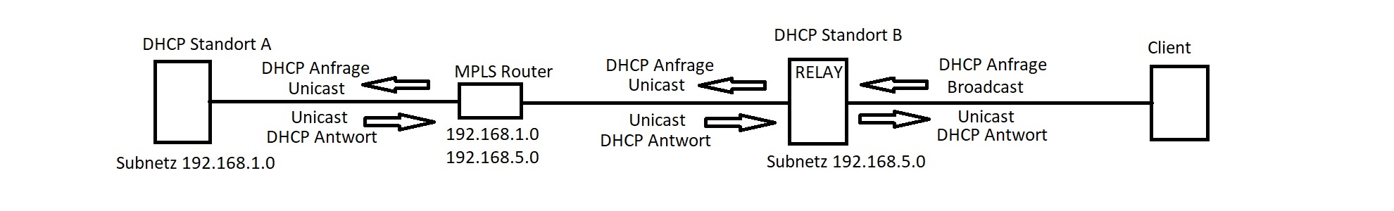

Admini2017 0 Geschrieben 27. Februar 2018 Autor Melden Geschrieben 27. Februar 2018 (bearbeitet) das ist mir schon klar. Also müsste es mit einem DHCP Relay Server an Standort B funktionieren. Die Clients würden ein DHCP-Discover per Broadcast starten und den Relay-Agent an Standort B finden. Dieser schickt die Anfrage per Unicast weiter an den DHCP Standort A. Die dazwischen liegenden Switche routen zwischen den Netzen, wodurch die Unicast Anfrage ohne Probleme geroutet werden sollte. So würde ich mir das vorstellen: bearbeitet 27. Februar 2018 von Admini2017

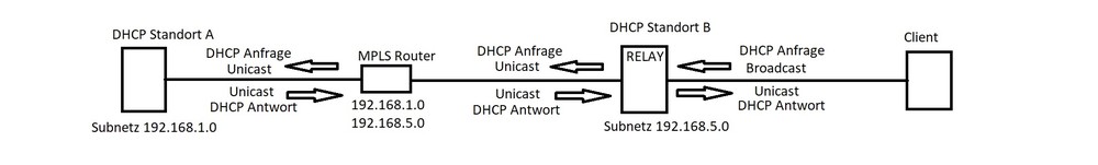

Admini2017 0 Geschrieben 27. Februar 2018 Autor Melden Geschrieben 27. Februar 2018 Ich glaube die Zeichnung ist noch nicht deutlich genug :(. An Standort A steht der Einzige DHCP Server mit Bereichen für Subnetz A und B. Clients an Standort A benötigen doch keine Relay!? Die finden ihren DHCP doch direkt per Broadcast, steht schließlich im selben Netz. Clients an Standort B benötigen einen Relay, in diesem Falle entweder einen Server oder Router.
zahni 588 Geschrieben 27. Februar 2018 Melden Geschrieben 27. Februar 2018 Sorry, jetzt habe ich was verwechselt. Standort B hat den Client und seinen Relay-Agenten. Alles gut und richtig.
Admini2017 0 Geschrieben 27. Februar 2018 Autor Melden Geschrieben 27. Februar 2018 (bearbeitet) Kein Problem, bin auch schon verwirrt. Aber bei meiner Konstellation wäre es doch so, dass ich die Router nicht anpacken müsste. Der Relay von Standort B schickt ja die Anfragen per unicast weiter. Oder irre ich mich? PS: an den Außenstandorten steht immer mindestens ein Server. Somit wäre ich nicht von der Telekom abhängig, was den Relay betrifft. Falls mein Gedankenspiel funktioniert :) bearbeitet 27. Februar 2018 von Admini2017
zahni 588 Geschrieben 27. Februar 2018 Melden Geschrieben 27. Februar 2018 Und wer macht jetzt den Relay-Agent? Der Server?
Admini2017 0 Geschrieben 27. Februar 2018 Autor Melden Geschrieben 27. Februar 2018 (bearbeitet) Genau, ein Server an Standort B soll Relay für die Clients an Standort B werden. Meine Frage ist, ob die DHCP Anfragen (unicast) dann ohne weiteres durch mpls durchgeroutet werden. PS: der Server an Standort B soll keine IPs verteilen! Er ist NUR Relay bearbeitet 27. Februar 2018 von Admini2017
