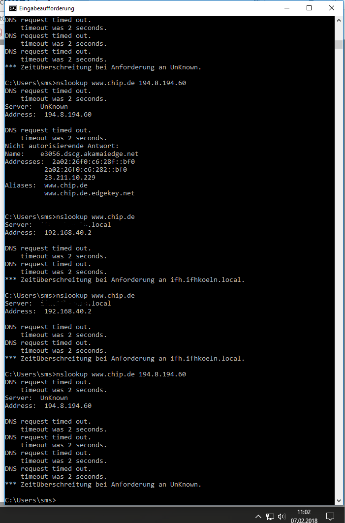

stemar 10 Geschrieben 7. Februar 2018 Autor Melden Geschrieben 7. Februar 2018 So, hab den DHCP Failover nochmal neu angelegt, auf beiden Servern WINS installiert (war zuvor nur auf dem ersten Server) und auch sonst alle Einstellungen überprüft (hoffe ich zumindest). Die Lastspitzen sind seit dem weg, Internet hakt aber zwischendurch immer noch? "nslookup www.chip.de", auch mit anderen DNS Servern, bringt in den Momenten dann auch einen Request Timeout Fehler (siehe Bild)? Kurz danach klappt dann wieder alles... Einer eine Idee, was das sein kann?? Oder soll ich da besser einen neuen Trööt aufmachen? Gruß Markus
