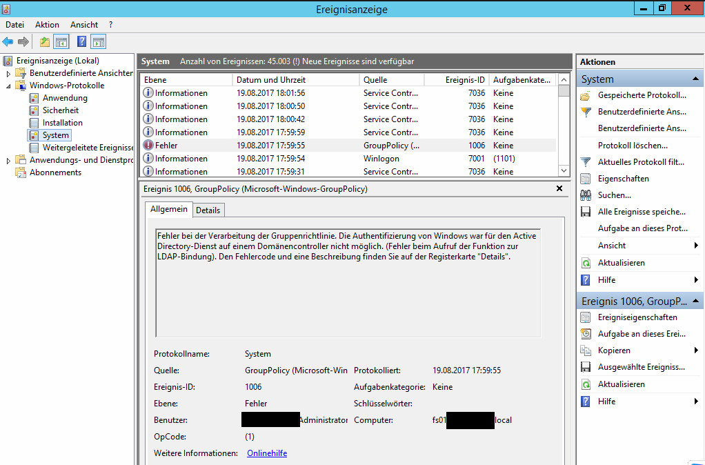

shorty999 0 Geschrieben 19. August 2017 Melden Geschrieben 19. August 2017 Hallo liebe Community, ich habe ein Problem mit einem Windows Server 2012 R2. Hier scheint die Domäne defekt zu sein und ich kann mir nicht wirklich erklären, wieso und wodurch es passiert ist. Screenshot der Ereignisanzeige anbei. Hat jemand Tipps für mich, wie ich vorgehen kann? Besten Dank im voraus!
NilsK 3.046 Geschrieben 19. August 2017 Melden Geschrieben 19. August 2017 Moin, das ist dann jetzt doch etwas sehr knapp. Welche Probleme äußern sich? Wie ist die Domäne aufgebaut? Sind übliche Methoden wie Neustart usw. schon probiert worden? Gruß, Nils
shorty999 0 Geschrieben 19. August 2017 Autor Melden Geschrieben 19. August 2017 Hi, vielen Dank für die Antwort. Also der Server ist der alleinige und einzige Domänencontroller und hat bis dato ohne Probleme funktioniert. Ich wollte ein Zusatztool von Kerio Mailserver instalieren, das auf die Domäne zugreift. Das Tool ließ sich jedoch nicht installieren, da es den DC angeblich nicht finden konnte. Daraufhin habe ich einen Neustart ausprobiert und dann gingen die Probleme los. Ich kann wie gesagt nicht in die Userverwaltung, die Verwaltung des DNS funktioniert nicht usw. Die mir üblichen bekannten Methoden habe ich ausprobiert. Bin vorerst mit meinem Latein am Ende und ziehe eine Neuinstallation der Domäne in Betracht und würde dann den Systemstate zurücksichern. Gruß
