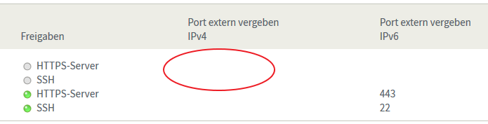

Dukel 468 Geschrieben 9. Mai 2017 Melden Geschrieben 9. Mai 2017 Hallo ich habe zuhause eine neue Fritz Box (7560 mit FW 06.83). Hier wollte ich ein Portforwarding konfigurieren, aber dieses greift nicht mit Ipv4 sondern nur mit Ipv6. Siehe Anhang. Ich erstelle eine neue Freigabe und nach bestätigen und kurzer Zeit waren wird der Port auch unter "extern vergeben ipv6" angezeigt, aber nicht bei "extern vergeben ipv4" und das Icon wird nicht grün. Ich habe schon gelesen, dass es mit DS-Lite und IPv4 Probleme gibt, ich habe aber kein DS-Lite.

Dukel 468 Geschrieben 9. Mai 2017 Autor Melden Geschrieben 9. Mai 2017 Ich habe ipv4 und ipv6 dual Stack. Habe auch testweise v6 deaktiviert aber die Freigabe ging immer noch nicht (auch nach löschen und neu anlegen nicht).

Dukel 468 Geschrieben 10. Mai 2017 Autor Melden Geschrieben 10. Mai 2017 Wobei ich das ja mit SSH und HTTPS getestet habe und beides auch mit IPv6 funktioniert. Habe auch testweise einen Recher als Exposed Host eingetragen, aber dies greift auch nicht. Der Internet Zugriff hatte auch funktioniert, als IPv6 deaktiviert war.
Reingucker 3 Geschrieben 10. Mai 2017 Melden Geschrieben 10. Mai 2017 Der Internet Zugriff hatte auch funktioniert, als IPv6 deaktiviert war. Tja, dann ist das mit dem Dual Stack so wie du sagst. Ich hab auch in den Manuals von AVM https://avm.de/service/fritzbox/fritzbox-7560/wissensdatenbank/publication/show/893_Statische-Portfreigaben-einrichten/ keine andere Vorgehensweise gesehen als du hier schon erwähnt hast. Vielleicht mal bei AVM anrufen.
