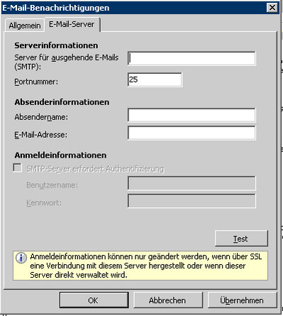

basstscho 10 Geschrieben 23. April 2012 Melden Geschrieben 23. April 2012 Hallo zusammen, ich wollte gerade die Benachrichtigungen für WSUS konfigurieren. Leider scheitert das ganze an dem ausgegrauten Feld zur Eingabe der Anmeldeinformationen (zur Not kann ich natürlich noch nen neuen Connector im Exchange hinzufügen - möchte ich aber eigentlich nicht). Es wird als Hinweis gegeben (siehe auch Screenshot), dass diese Daten nur eingegeben werden können, wenn über SSL eine Verbindung mit dem Server hergestellt oder dieser Server direkt verwaltet wird. Ich bin direkt auf dem Server und öffne die C:\Programme\Update Services\administrationsnapin\wsus.msc - ist das nicht lokal? Im Netz habe ich leider nicht gefunden, was es bedeutet, den WSUS "direkt zu verwalten" - könnt ihr mir helfen? Besten Dank, Johannes

basstscho 10 Geschrieben 23. April 2012 Autor Melden Geschrieben 23. April 2012 Das verwendete Benutzerkonto ist der Administrator. Ich habe auch schon eine Serververbindung zu 127.0.0.1 aufgebaut - hilft auch nichts. Kann es damit zusammenhängen, dass ich den WSUS nicht auf dem default-Port 80, sondern 8080 betreibe?
Sunny61 846 Geschrieben 23. April 2012 Melden Geschrieben 23. April 2012 Das verwendete Benutzerkonto ist der Administrator. Ich habe auch schon eine Serververbindung zu 127.0.0.1 aufgebaut - hilft auch nichts. Kann es damit zusammenhängen, dass ich den WSUS nicht auf dem default-Port 80, sondern 8080 betreibe? Das kann schon sein. Entweder Port 80 oder 8530, alles andere ist nicht supported.

matze-it 10 Geschrieben 23. April 2012 Melden Geschrieben 23. April 2012 Du musst den WSUS Server in der Konsole mit Port 443 oder 8531 hinzufügen. Dann klappt das.
basstscho 10 Geschrieben 24. April 2012 Autor Melden Geschrieben 24. April 2012 Hallo zusammen, ich habe den WSUS nun mal neuinstalliert auf dem default-Port 8530 (der 8080 war noch ein Überbleibsel von der damaligen WSUS 2-Installation). Mit der Verbindung auf den 8530 in der MMC hat dann auch das eintragen der Authentifizierung geklappt. Beste Grüße und Danke für eure Hilfe, Johannes
