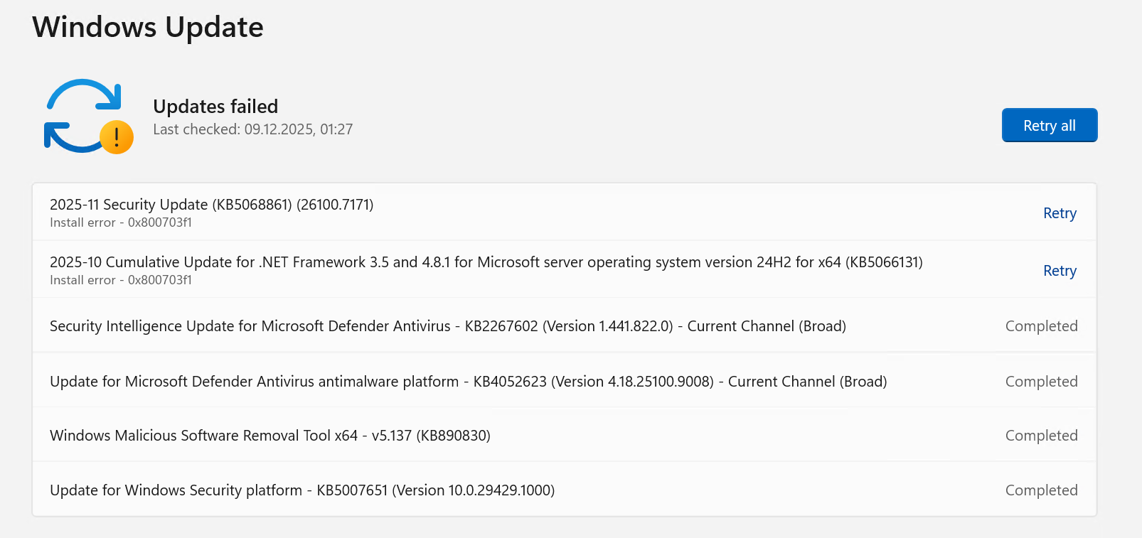

Hallo zusammen,
ich habe ein Problem mit Windows Updates auf mehreren Domain Controllern unter Windows Server 2025 Standard. Vielleicht hat jemand ähnliche Erfahrungen gemacht.
Architektur:
  • 3 Domänen:
    • a.muster.de
    • b.muster.de
    • c.muster.de
  • In jeder Domäne stehen 2 DCs, die von Server 2016 auf Server 2025 migriert wurden.
  • AD-Datenbank ist noch nicht auf den neuen Funktionsmodus (2025) angepasst.
  • Jeweils ein DC pro Domäne hat Probleme mit Updates.
Problem:
  • Nur kumulative Sicherheitsupdates schlagen fehl.
  • Alle anderen Updates (Feature, .NET, etc.) funktionieren problemlos.
  • Updates werden über WSUS verteilt (WSUS wurde per Inplace-Upgrade von 2016 auf 2025 aktualisiert).
  • Siehe Screenshot (Update-Fehlercode bitte angeben).
Bisherige Maßnahmen:
  • Mehrere Neustarts durchgeführt
  • sfc /scannow und DISM /RestoreHealth ausgeführt
  • WSUS-Client neu registriert (wuauclt /detectnow, wuauclt /reportnow)
  • Update-Cache geleert (SoftwareDistribution und Catroot2 Ordner)
  • Manuelles Herunterladen und Installieren des kumulativen Updates getestet → ebenfalls Fehler
Fragen:
  1. Kennt jemand dieses Verhalten speziell bei Server 2025 DCs?
  2. Liegt es evtl. an der AD-Funktionsstufe oder an der WSUS-Konfiguration nach dem Upgrade?
  3. Gibt es bekannte Bugs oder Workarounds (z. B. manuelles CAB-Deployment, Servicing Stack Update)? image.thumb.png.93ea40fc125c8862271adba9db89742e.png

vor 34 Minuten schrieb Adm -MCSE:
Dies wurde alles bereist getan!
Ich weis das dies ersetzt wurde, und ja detectnow usw. haben trotzdem noch Funktion: Es besteht auch kein Problem mit Updates denke ich, denn alle außer kumulativ werden ja gemacht!
Und es muss ein globales Problem sein, da ich aktuell 4 x 2025 Server habe die sich so benehmen!
Danke

Geschrieben (bearbeitet)
vor einer Stunde schrieb Gulp:
Was sagt denn das UpdateLog?
Ich hänge es mal an!
https://www.file2send.eu/de/download/XxaRiP441fNbiynM81ExF1vpFXrrJxaZDjGu5SE9QU4m87iMn0gWpUNMnAd8LLBX
Also meine Erkenntnis ist:
  • CDN‑Dateien nicht abrufen kann (0x80D02002)
  • Voraussetzungs‑Metadaten fehlen (0x80248007).
  • System‑Proxy und User‑Proxy und meldet „The given proxy cannot be reached“ (irrelevant weil ja vom WSUS konsumiert wird!)
bearbeitet von Adm -MCSE
