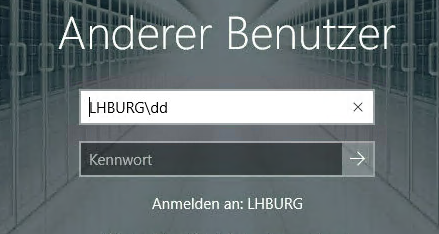

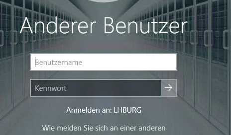

Zerpmaster 0 Geschrieben 5. März Autor Melden Geschrieben 5. März vor 9 Stunden schrieb Wolke2k4: Klingt erstmal nach einem lokalen Problem am Igel Gerät? Der Gegentest des selben Nutzers auf einem Windows basierten Gerät wird diesen Effekt wohl nicht zeigen oder? Nutzt Du eine Igel eigene Verbindungssoftware oder direkt einen RDS Client des Igels? Hallo @Wolke2k4 die Igel Rechner haben OS11 drauf und benutzen zur Verbindung zur Terminal Server Umgebung den RemoteDesktop von IGEL. Der Benutzer Verbindet sich zum Server_1 und wird dann zum Server_2 oder Server_3 weitergeleitet je nach Auslastung. LG Zerpi vor einer Stunde schrieb Dukel: Kannst du Screenshots der zwei Anmeldungen posten? Evtl. kann man dort eine mögliche Ursache erkennen. Hallo @Dukel anbei die Bilder von der Anmeldung. Anmeldung_1 ist die erste Anmeldung Anmeldung_2 ist die Anmeldung die danach kommt. Zitieren
testperson 1.787 Geschrieben 5. März Melden Geschrieben 5. März Hi, da wirken aber keine Policies, die immer zur Eingabe von Credentials auffordern o.ä.? Ansonsten gab es AFAIK Konstellationen, da musste die Credential Delegation erlaubt werden: GPS: Allow delegating default credentials Gruß Jan Zitieren

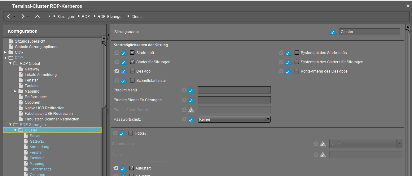

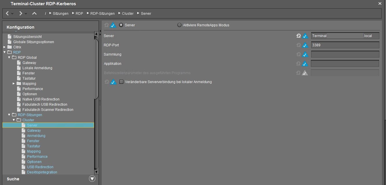

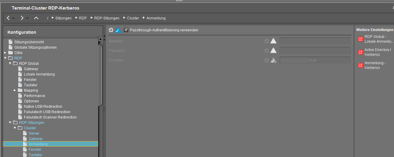

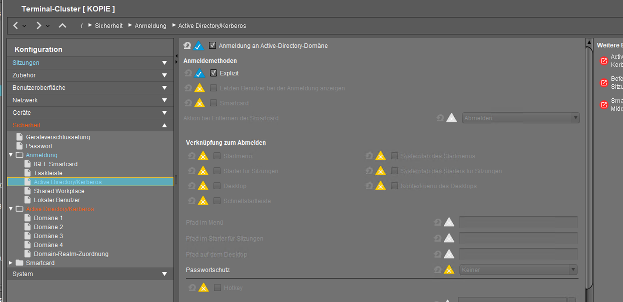

Zerpmaster 0 Geschrieben 5. März Autor Melden Geschrieben 5. März Hallo zusammen, ich habe eine Lösung gefunden wie die Doppelte Anmeldung umgangen werden kann bzw. wie es mit einer anderen IGEL Konfiguration angepasst wird. Es liegt an der Kerberos Einstellung am IGEL Rechner. Nach Anpassung der Einstellungen am IGEL Rechner hat sich zwar die Anmeldung (Ansicht und TYP geändert) aber ich hoffe das die Kollegen damit leben können. Aktuell mit diesen Einstellungen erfolgt die Anmeldung des Mitarbeiters direkt am IGEL Rechner und nicht bei der RDP Verbindung. Ich würde zwar gerne die Anmeldung an der RDP Verbindung machen aber ich bekomme es nicht hin. Ich glaube es liegt an der Unterschiedlichen Authentifizierung zwischen NTLM und Kerberos. LG Zerpi P.S. Wenn jemand eine Idee hat wie ich Kerberos Auth mit IGEL in der RDP Verbindung machen kann dann würde ich mich sehr über eine Lösung freuen. Zitieren

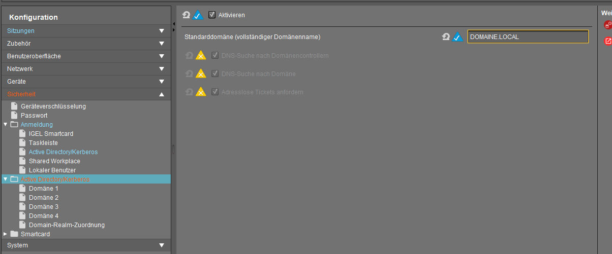

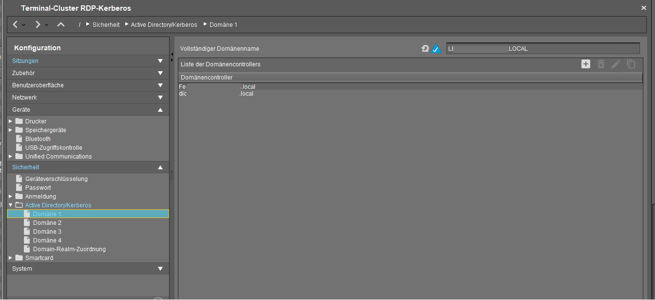

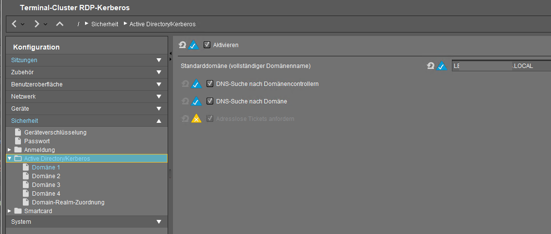

Sunny61 823 Geschrieben 6. März Melden Geschrieben 6. März vor 22 Stunden schrieb Zerpmaster: Wenn jemand eine Idee hat wie ich Kerberos Auth mit IGEL in der RDP Verbindung machen kann dann würde ich mich sehr über eine Lösung freuen. Im ersten Bild ist bei uns das hier aktiv: Und hier die DCs eintragen: Und für das zweite Problem mach bitte einen neuen Thread auf, das verwirrt hier nur. Zitieren
Zerpmaster 0 Geschrieben 6. März Autor Melden Geschrieben 6. März vor 35 Minuten schrieb Sunny61: Im ersten Bild ist bei uns das hier aktiv: Und hier die DCs eintragen: Und für das zweite Problem mach bitte einen neuen Thread auf, das verwirrt hier nur. Hallo @Sunny61 Ich habe mir deine Bilder angesehen und die Konfiguration genau so übernommen. Leider tritt trotzdem erneut die doppelte Anmeldung auf. Gruß Zerpi Zitieren
