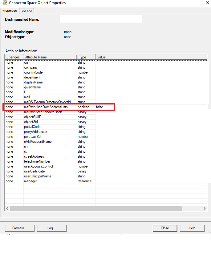

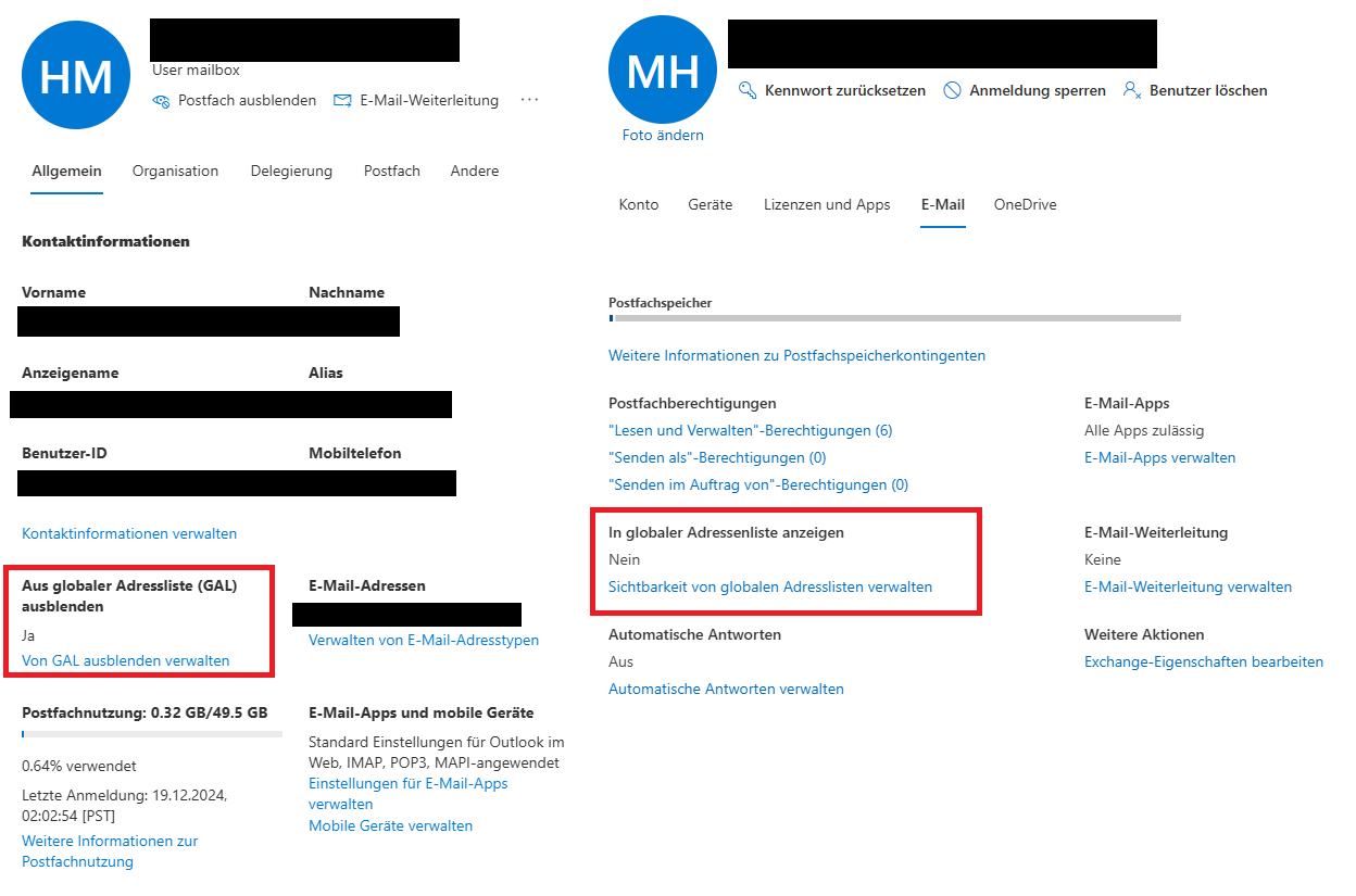

Gu4rdi4n 80 Geschrieben 19. Dezember 2024 Melden Geschrieben 19. Dezember 2024 (bearbeitet) Hi, ich habe bisher mein AD mit AADC auf M365 synchronisiert. Jetzt habe ich das Problem, dass ein ehemaliger Cloud User als "in GAL ausblenden" angelegt war und nachträglich mit AADC Synchronisiert wurde. Jetzt kann man natürlich die Flag nicht mehr ändern, da das Objekt lokal synchronisiert ist. Da dachte ich mir: Ok, machste halt doch Hybridinstallation. Also folgende Schritte durchgeführt: .\Setup.exe /PrepareSchema /IAcceptExchangeServerLicenseTerms_DiagnosticDataOff .\Setup.exe /IAcceptExchangeServerLicenseTerms_DiagnosticDataOFF /PrepareSchema .\Setup.exe /PrepareAD /IAcceptExchangeServerLicenseTerms_DiagnosticDataOff /OrganizationName OrgName Dann in AADC folgendes angehakt und danach noch das Verzeichnisschema aktualisiert. Im AD Objekt dann folgendes auf False gesetzt: Er synchronisiert es scheinbar auch, jedoch bleibt im M365 und Exchange admin center die Option auf "nicht anzeigen" Hat jemand eine Idee, was ich noch vergessen habe? bearbeitet 19. Dezember 2024 von Gu4rdi4n Zitieren

Gu4rdi4n 80 Geschrieben 22. Dezember 2024 Autor Melden Geschrieben 22. Dezember 2024 (bearbeitet) Ja das hab ich schon gemacht. Da gibts ja jetzt irgendwie 3 unterschiedliche Versionen. Ich hab die neue AADC version mit der die Synchronisation ja generell wieder funktioniert. Nur eben dieses eine Attribut geht nicht. Ich glaube ich habe irgendwas vergessen zu aktivieren. Diese Konstellation ist zwar Offiziell von MS nicht supported, aber sie funktioniert. (Ich habe keinen lokal installierten Exchange. Ich habe nur das Schema installiert) bearbeitet 22. Dezember 2024 von Gu4rdi4n Zitieren

testperson 1.820 Geschrieben 23. Dezember 2024 Melden Geschrieben 23. Dezember 2024 Hi, vor 10 Stunden schrieb Gu4rdi4n: Diese Konstellation ist zwar Offiziell von MS nicht supported, aber sie funktioniert. (Ich habe keinen lokal installierten Exchange. Ich habe nur das Schema installiert) So wirklich weit weg von unsupported wäre das meiner Aufassung nach nicht: Manage recipients in Exchange Server 2019 Hybrid environments | Microsoft Learn Bei solchen Problemen würde ich den User einfach einmal aus dem Sync Scope nehmen und warten, bis er online gelöscht wird. Dann wieder in den Scope und syncen lassen. Mach ansonsten ein Ticket bei MS auf. Gruß Jan P.S.: vor 10 Stunden schrieb NorbertFe: entra idc heißt Diese Änderung hat es auch nur in den ersten Splashscreen geschafft. An allen anderen Stellen heißt es weiterhin "AzureAD Connect". (Zumindest bei der ersten Version, die "umbenannt" wurde.) :) 1 Zitieren

Gu4rdi4n 80 Geschrieben 7. Januar Autor Melden Geschrieben 7. Januar Sync Entfernen, User "entlöschen", Einstellung setzen, Sync wieder enablen -> funktioniert Danke :) 1 Zitieren
