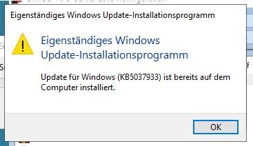

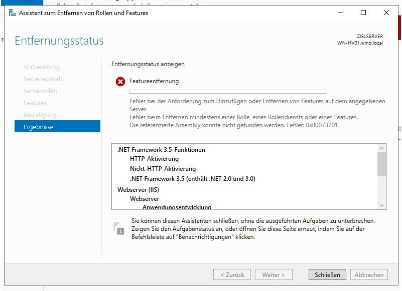

sven1972 0 Geschrieben 2. September 2024 Autor Melden Geschrieben 2. September 2024 Also das Updates scheint aber bereits installiert zu sein: Auch wenn ich versuche das .NET Framework zu deinstallieren meldet er einen Fehler:

sven1972 0 Geschrieben 2. September 2024 Autor Melden Geschrieben 2. September 2024 Ja Wobei, beim Entfernen kann ich das ja nirgends angeben. Nur beim Hinzufügen.
