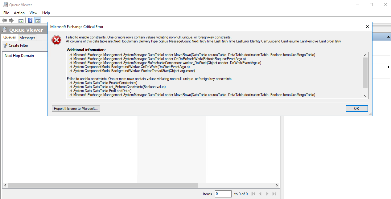

MGR 2 Geschrieben 23. Januar 2024 Melden Geschrieben 23. Januar 2024 Hallo Zusammen, Exchange 2016 - aktuellste CU ist installiert, obwohl die short build number falsch angezeigt wird: Mir ist durch Zufall aufgefallen, dass der Queue Viewer in der Toolbox nicht mehr funktioniert. Habt ihr ggf. Tipps und Anregungen? Im Eventviewer finde ich leider nichts Aussagekräftiges -> ggf. muss ich auch spezifischer suchen? Via Shell kann ich die Queue öffnen: Danke im Vorfeld & viele Grüße
NorbertFe 2.343 Geschrieben 23. Januar 2024 Melden Geschrieben 23. Januar 2024 Klingt stark nach: https://microsoft.github.io/CSS-Exchange/Emerging-Issues/ Some customers may find queue viewer crashing with error "Failed to enable constraints. One or more rows contain values violating non-null, unique, or foreign-key constraints" Zitat The error can occur if the Exchange server auth certificate has expired. Solution is to renew the Exchange server auth certificate manually or by using this script 2

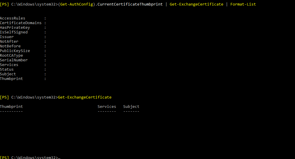

MGR 2 Geschrieben 23. Januar 2024 Autor Melden Geschrieben 23. Januar 2024 Interessante Ausgabe unten oder? -> bis auf dem Queue Viewer gab es bisher keinerlei Impact der aufgefallen ist. EAC funktionier problemfrei.
Beste Lösung NorbertFe 2.343 Geschrieben 23. Januar 2024 Beste Lösung Melden Geschrieben 23. Januar 2024 (bearbeitet) Man könnte natürlich auch einfach mal in certlm.msc nachschauen. https://learn.microsoft.com/de-de/exchange/plan-and-deploy/post-installation-tasks/security-best-practices/exchange-serialization-payload-sign?view=exchserver-2019#november-2023-su Zitat Wenn die Möglichkeit zum Signieren von Serialisierungsdaten aktiviert ist, verhindert ein abgelaufenes Authentifizierungszertifikat, dass das Get-ExchangeCertificate Cmdlet Zertifikatdetails zurückgibt. bearbeitet 23. Januar 2024 von NorbertFe 1 1
MGR 2 Geschrieben 24. Januar 2024 Autor Melden Geschrieben 24. Januar 2024 Guten Morgen, tatsächlich war das Auth Certificate abgelaufen. Nach dem ich dieses erneuert habe war ich zuerst ein wenig besorgt, dass es nicht direkt funktioniert hat. Aber am nächsten Tag sah die Sache schon wieder ganz anders aus -> es steht ja auch gefühlt überall, dass es bis zu 48h dauern kann, bis hier das neue Zertifikat greift und man es dementsprechend auch vorher tauschen sollte. Jetzt läuft wieder alles. Es wird auch darauf hingewiesen, dass man den Hybrid Config Wizzard nochmal erneut ausführen sollte. -> Warum verstehe ich jetzt noch nicht zu 100% aber passt auch für den Moment -> Habe ich in unserem Fall jetzt nicht gemacht, da wir eingehende Verbindungen blockiert haben und lediglich forwarding Richtung ExchangeOnline betreiben Danke dir Norbert! Schöne Restwoche MGR
