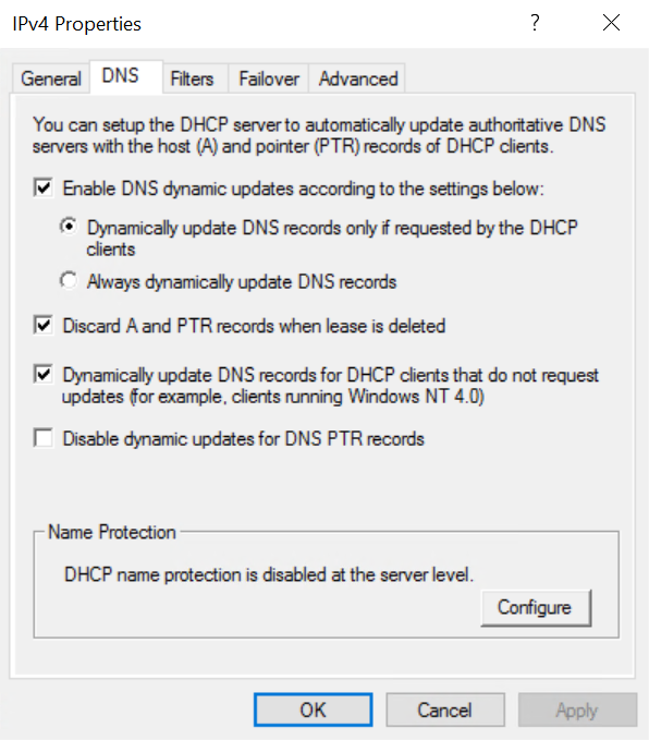

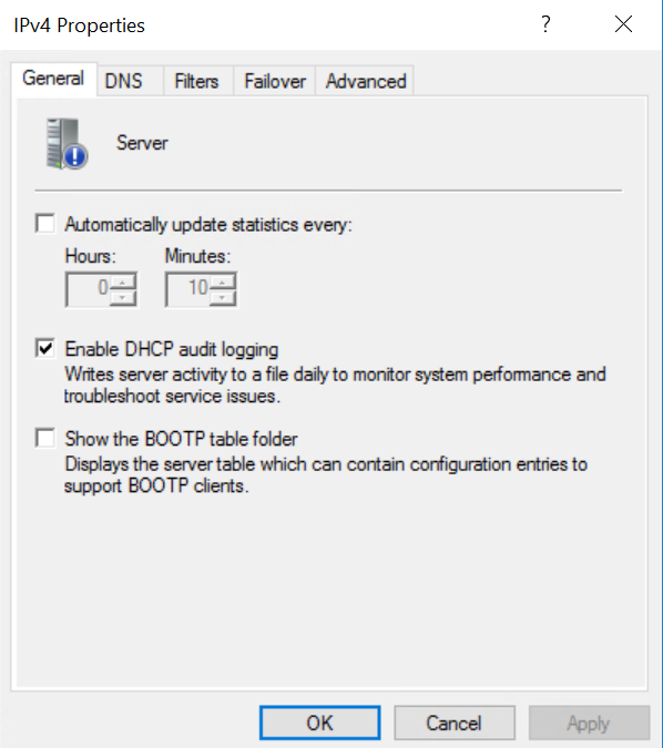

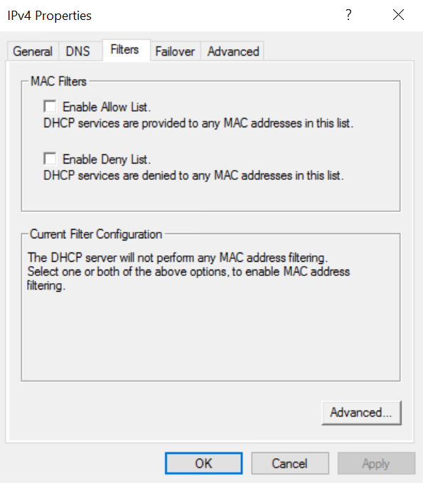

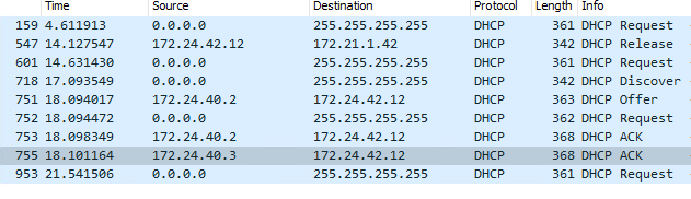

bigthe 5 Geschrieben 28. Dezember 2022 Melden Geschrieben 28. Dezember 2022 (bearbeitet) Guten Morgen in die Runde, ich hoffe ihr hattet ein paar angenehme Feiertage und es geht euch gut. Ich bin seit ein paar Monaten in einer neuen Firma und habe dort eine Aufgabe zugewiesen bekommen. Und zwar geht es um DHCP Bad Adresses. Wir haben aktuell zwei DHCP Server im Failover konfiguriert. Diese schauen auf ca. 60 verschiedenen Scopes. Wir haben seit 4 Wochen nun dieses Bad Adress Problem auf 8 dieser Scopes. Konfiguration habe ich mit Angehangen Ich habe bereits in einem betroffenem Scope nach unautorisierten DHCP Servern gesucht und nur unsere zwei DHCP-Server gefunden, weiter habe ich mit Wireshark im betroffenem Scope die NIC überprüft und das Verhalten bei IP /release und /renew und auch nichts ungewöhnliches festgestellt (Abb. unten). Ich bin aktuell etwas ratlos und hoffe ihr könnte mir weiterhelfen. LG auszug DHCP Logs.txt bearbeitet 28. Dezember 2022 von bigthe

speer 19 Geschrieben 28. Dezember 2022 Melden Geschrieben 28. Dezember 2022 Läßt sich feststellen welche MAC Adresse hinter den Bad Addresses steckt? Somit liese sich der Gerätetyp feststellen. Möglicherweise sind dies keine Windows Clients. Was macht den das Gerät mit der IP: 172.24.42.12?
