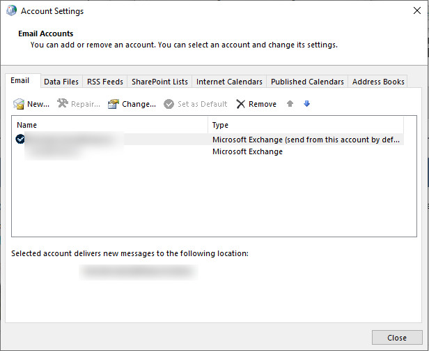

toaster780 1 Geschrieben 19. Oktober 2021 Autor Melden Geschrieben 19. Oktober 2021 (bearbeitet) Hallo Phil, Ja genau, nur von der Shared Mailbox aus. Wobei es auch sehr interessant ist wie man die Shared Mailbox einbindet, Sie als neues Postfach unter Mail -> eMail hinzufügt (dann kommt die eMail in der Outbox des Shared Postfachs zum stehen), oder aber über die Primäre Mailbox (User Mailbox) über Advanced -> Mailboxes (darüber bleibt Sie in der Outbox der User Mailbox stehen). Kann es noch mit der Shared Mailbox Grösse 33 GB zu tun haben ? Ok, ist sehr gross aber kann das Problem dadurch entstehen ? Gruss Thorsten bearbeitet 19. Oktober 2021 von toaster780

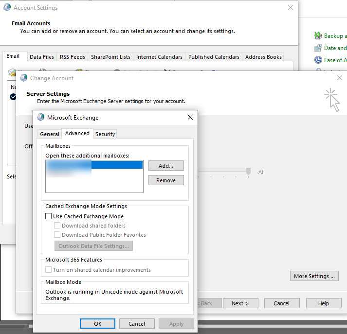

toaster780 1 Geschrieben 19. Oktober 2021 Autor Melden Geschrieben 19. Oktober 2021 Interessanterweise war jetzt noch folgendes : Die Mailbox war jetzt wie in dem Printscreen zu sehen als Mailbox in der Mail Konfiguration eingebunden. Die eMail blieb beim versenden in der Outbox stehen. Dann via Send / Receive All Folders versucht und komischerweise ging die eMail raus. Hatte ich auch in der Vergangenheit schon mal versucht, aber nix passierte weiter. Und die eMail steht sogar in den Sent Items der Shared Mailbox Jetzt bei weiteren versuchen, verweilt die eMail kurz in der Outbox (zählt hoch bis 2 was ich auch schon etwas komisch finde) und wird dann aber versendet. Also so ganz verstehen muss man das hier nicht. Ich denke wie auch schon vorgeschlagen, sollte der nächste Schritt das Update auf CU21 oder CU22 sein, und dann mal schauen wie das Verhalten dann ist.
