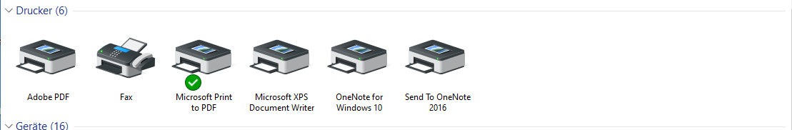

HeizungAuf5 13 Geschrieben 7. August 2020 Melden Geschrieben 7. August 2020 Hallo Zusammen, wir haben mal wieder eines der unbekannten Windows 10 Phänomene. Wir verteilen unsere Drucker von einem Printserver per GPO an die Clients. Funktionierte bisher auch wunderbar. Seit gestern haben wir aber den Sachverhalt, dass die Drucker in der Systemsteuerung und in der Einstellungsapp von Windows nicht mehr auftauchen. Interessanter Weise sind die Drucker in allen Anwendungen (Office, Webbrowser, etc) die Drucken können, vorhanden (auf mit Pfand zum Printserver) und auch mit WMIC sind die Drucker alle sichtbar: Die Drucker per Script zu entfernen und per GPUpdate wieder zu ziehen führt zum gleichen Effekt. Auch Drucker entfernen und manuell über den Explorer zu verbinden sieht so aus. Jemand eine Idee, wie ich die Drucker in den Einstellungen wieder sichtbar kriege? Danke!

testperson 1.962 Geschrieben 7. August 2020 Melden Geschrieben 7. August 2020 Hi, schau mal mit dieser Verknüpfung, ob die Drucker da sind: %SystemRoot%\explorer.exe shell:PrintersFolder In den MS Office Anwendungen werden die Printer ebenfalls vorhanden sein. Zu dem Thema gibt es hier auch einen relativ langen, eher ungelösten, Thread. Gruß Jan

HeizungAuf5 13 Geschrieben 21. August 2020 Autor Melden Geschrieben 21. August 2020 Hallo zusammen, zuerst sorry für die späte Rückantwort. Am 7.8.2020 um 14:25 schrieb Sunny61: Sind denn die verwendeten Treiber aktuell? Ja. Es sind jeweils die aktuellsten Treiber der Hersteller vorhanden. Lediglich für den HP gäbe es noch eine Major Version 4, diese ist aber nicht verwendbar. Scheint aber ein bekantnes Problem zu sein, wenn man danach im Web sucht. Die V3 wird von HP aber noch weiter gepflegt. Am 7.8.2020 um 13:14 schrieb testperson: schau mal mit dieser Verknüpfung, ob die Drucker da sind: %SystemRoot%\explorer.exe shell:PrintersFolder Jup. Da sind die Drucker da. Grüße!
Weingeist 176 Geschrieben 21. August 2020 Melden Geschrieben 21. August 2020 vor 34 Minuten schrieb HeizungAuf5: Jup. Da sind die Drucker da. Das ist üblich bei diesem Phänomen. Solange die Drucker da erscheinen dürften alle Programme funktionieren. Zumindest so lange MS oder ein anderer Hersteller nicht die super Idee hat, auf die Geräte-Auflistung zurückzugreifen. Glücklicherweise glauben die noch selbst nicht richtig daran das es funktioniert. --> Warten bis ein besserer Treiber erscheint, dann funktioniert die Auflistung wieder. =) Alternativ kann man versuchen alle Spuren in der Registry zu tilgen und neu zu verbinden. Manchmal klappt das. Ist aber irgendwie den Aufwand nicht wert.
