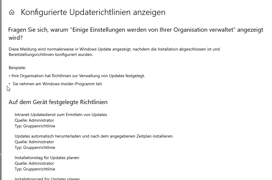

goat82 2 Geschrieben 25. Februar 2020 Melden Geschrieben 25. Februar 2020 Hallo Zusammen, ich habe eine Problem mit GPOs für das neue Windows 10 1909. AD DC sind 2019 und 1x 2016. ADMX Templates sind neu, zentraler ADMX Speicher ist eingerichtet. Problem: Clients starten nach Updates automatisch neu. gpresult /r zeigt an das die GPO angewendet wird. Unter Updates sehe ich auch das der Administrator Konfigurationen eingestellt hat. GPO erzwingen bringt leider auch nichts. Irgendwo muss ein (Denk-) Fehler sein. Folgende Fragen: LSDOU Regel sagt doch aus, dass die lokale Sicherheitsrichtlienie zuerst angewendet wird und von der verknüpften Gruppenrichtlinie überschrieben wird. Der wo zuletzt schreibt, gewinnt, also in dem Fall die verknüpfte GPO auf die OU und nicht die lokale GPO. Wie kann ich sehen welche Policys in der lokalen Richtlienie am Client aktiv sind? unter gpedit.msc sind alle Policys auf nicht konfiguriert. Egal welche GPo übder die Domaine angewendet wird. Ist das normal? Da GPOs über den Domainecontroller am Client angewendet werden, muss ich das doch irgendwie sehen können? (ich meine nicht die GPO, diese bekomme ich ja durch gpresult/r sondern die einzelnen Einstellungen wie ich Sie im GPO Editor auf dem Domaincontroller sehe) Vielen Dank erstmal. Lg Goat

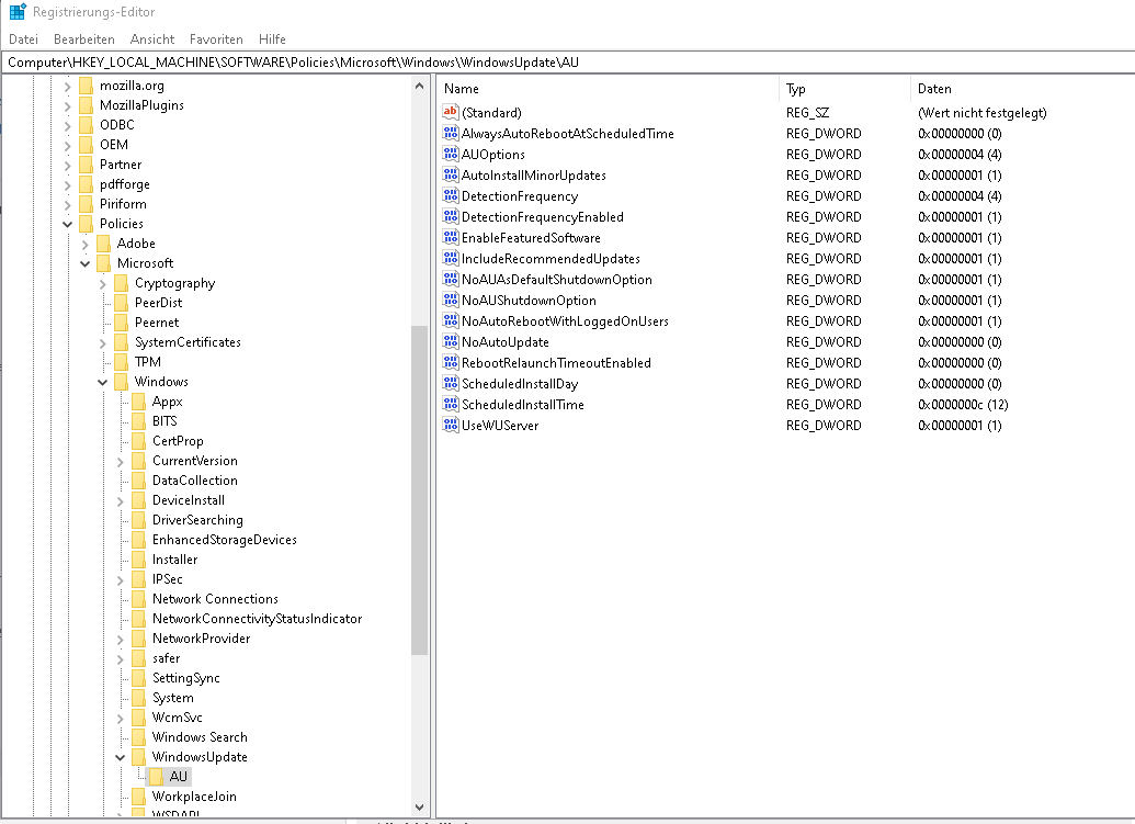

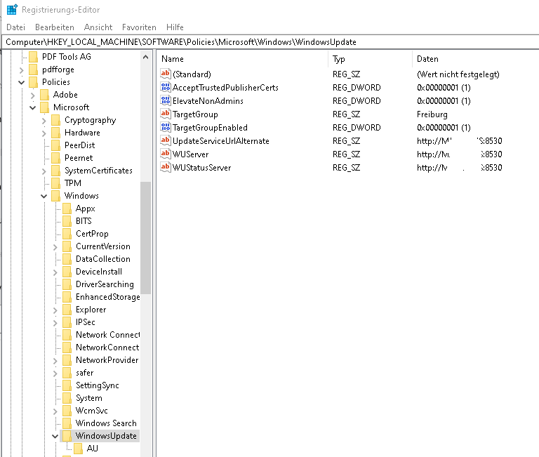

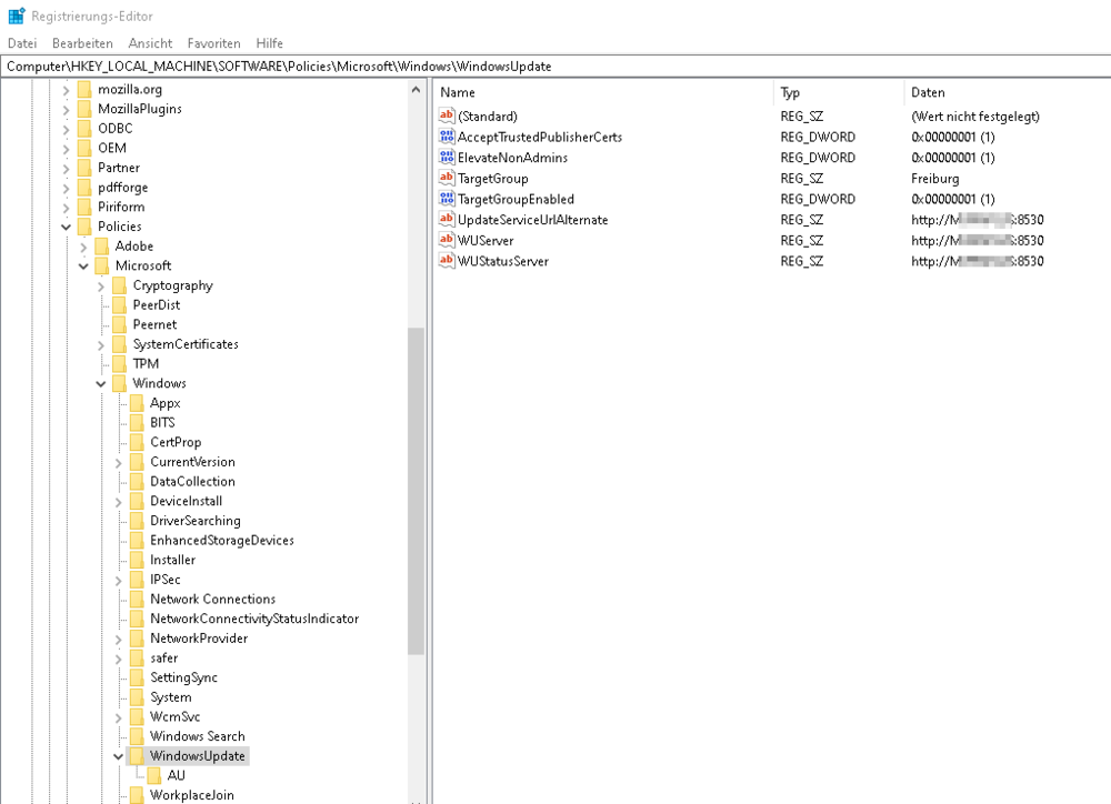

Sunny61 842 Geschrieben 25. Februar 2020 Melden Geschrieben 25. Februar 2020 In der Regsitry unter HKEY_LOCAL_MACHINE\SOFTWARE\Policies\Microsoft\Windows\WindowsUpdate findest Du die Einstellungen, die dafür verantwortlich sein können. Es gibt auch noch in HKCU Einstellungen, die machen aber IMO nichts in Sachen Reboot. Es kann natürlich auch noch jemand mit einem Script oder per GPP eine Regdatei importieren. Du hast im GPO keine Nutzungszeiten definiert. Und wenn Du Nutzungszeiten defeiniert hast, kannst Du Zeiten für den Reboot einstellen. Wenn die im ADMX Template nicht vorhanden sind, dann sind die Templates nicht aktuell. Oder du nimmst dir einen W10 1909 Client, installierst die RSAT-Tools und bearbeitest von dort aus das GPO für die 1909 Clients. Grundsätzlich musst Du dich von den Einstellungsmöglichkeiten wie bei W7 verabschieden, diese Möglichkeiten gibt es nicht mehr in der Art.
goat82 2 Geschrieben 25. Februar 2020 Autor Melden Geschrieben 25. Februar 2020 Hi Sunny61, vielen Dank für deine Hilfe. Also Kontrolle läuft über die Registry, auch gut. Nutzungszeiten habe ich absichtlich nicht angegeben, denn dann gilt die Maximale Nutzungszeit. Glaubst du dadurch ist mein Problem behoben ? Ich will einen automatischen Neustart ja verhindern, sondern nicht einstellen. Nach wichtigen Updates erscheint: Neustart erforderlich. Wenn ich Hier auf später Neustarten oder Abbrechen klicke, dann erscheint ein Counter" PC wird nach xx Minuten" automatisch neu gestartet. Der Hinweis kann kommen, aber der automatische Neustart darf niemals durchgeführt werden, egal wie wichtig das Update oder egal wie lange der Client nicht neu gestartet wird.

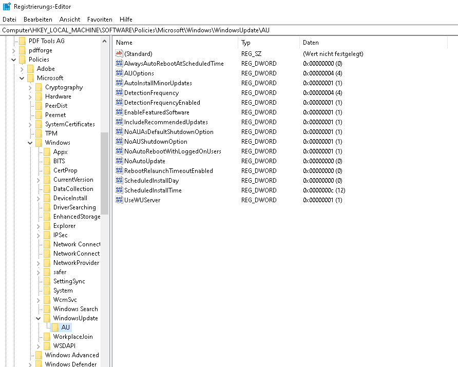

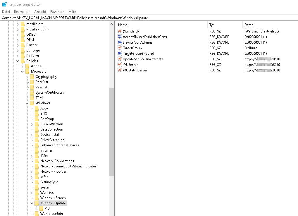

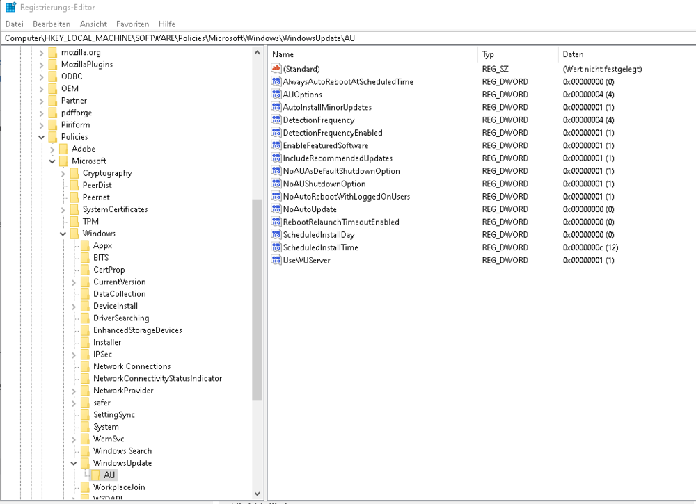

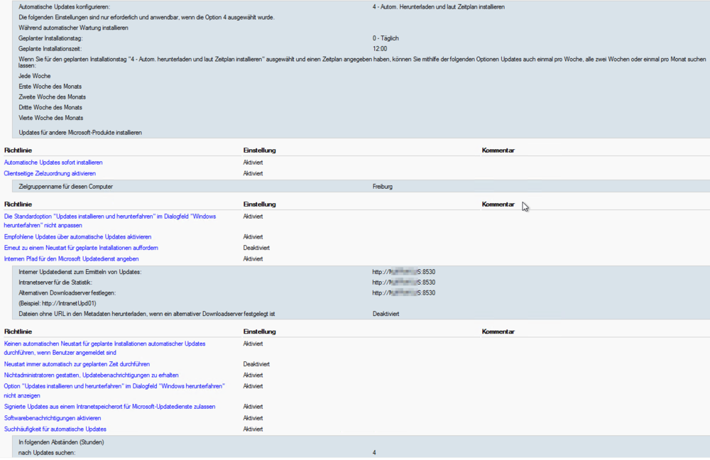

goat82 2 Geschrieben 26. Februar 2020 Autor Melden Geschrieben 26. Februar 2020 Es funktioniert immer noch nicht nicht, leider. Mit dem Fenster kann ich gut Leben, wenn die User auf jetzt nicht klicken aber nicht dass er nach 10 Minuten automatisch, WÄHREND der Nutzungszeit neu startet. Die wenigsten User sind kontinuierlich am Platz und kommen verägert wieder, wenn die ganze Arbeit futsch ist. Was ist nenn nun falsch? Anbei dei Registryeinstellungen die er von der GPO gezogen hat.

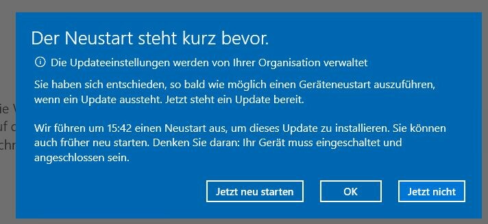

goat82 2 Geschrieben 26. Februar 2020 Autor Melden Geschrieben 26. Februar 2020 Problem: Updates werden installiert. Klickt der User nicht innerhalb von 5 Minuten auf nicht jetzt, startet der PC neu. Gerade eben schrieb NorbertFe: Normalerweise wird doch inzwischen alles gespeichert und sogar wieder nach einem Reboot geöffnet, oder? schön wärs, Ms doof killt alles und speichert nix.

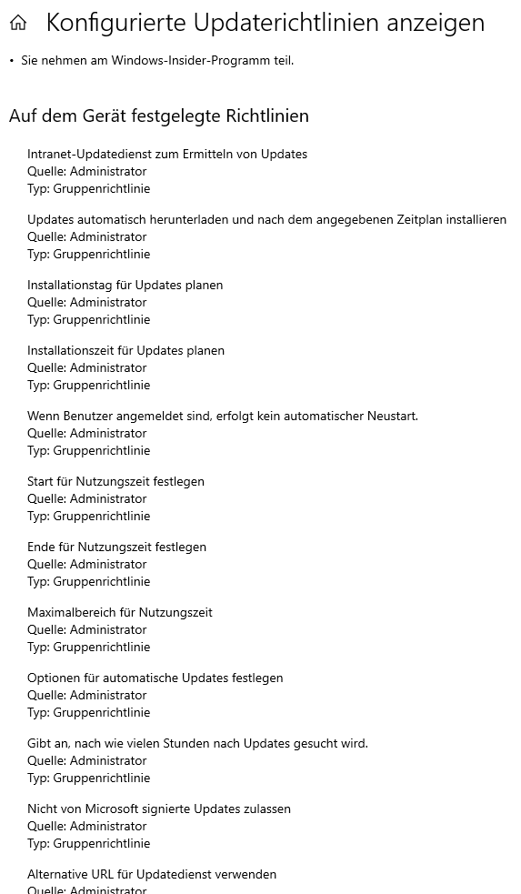

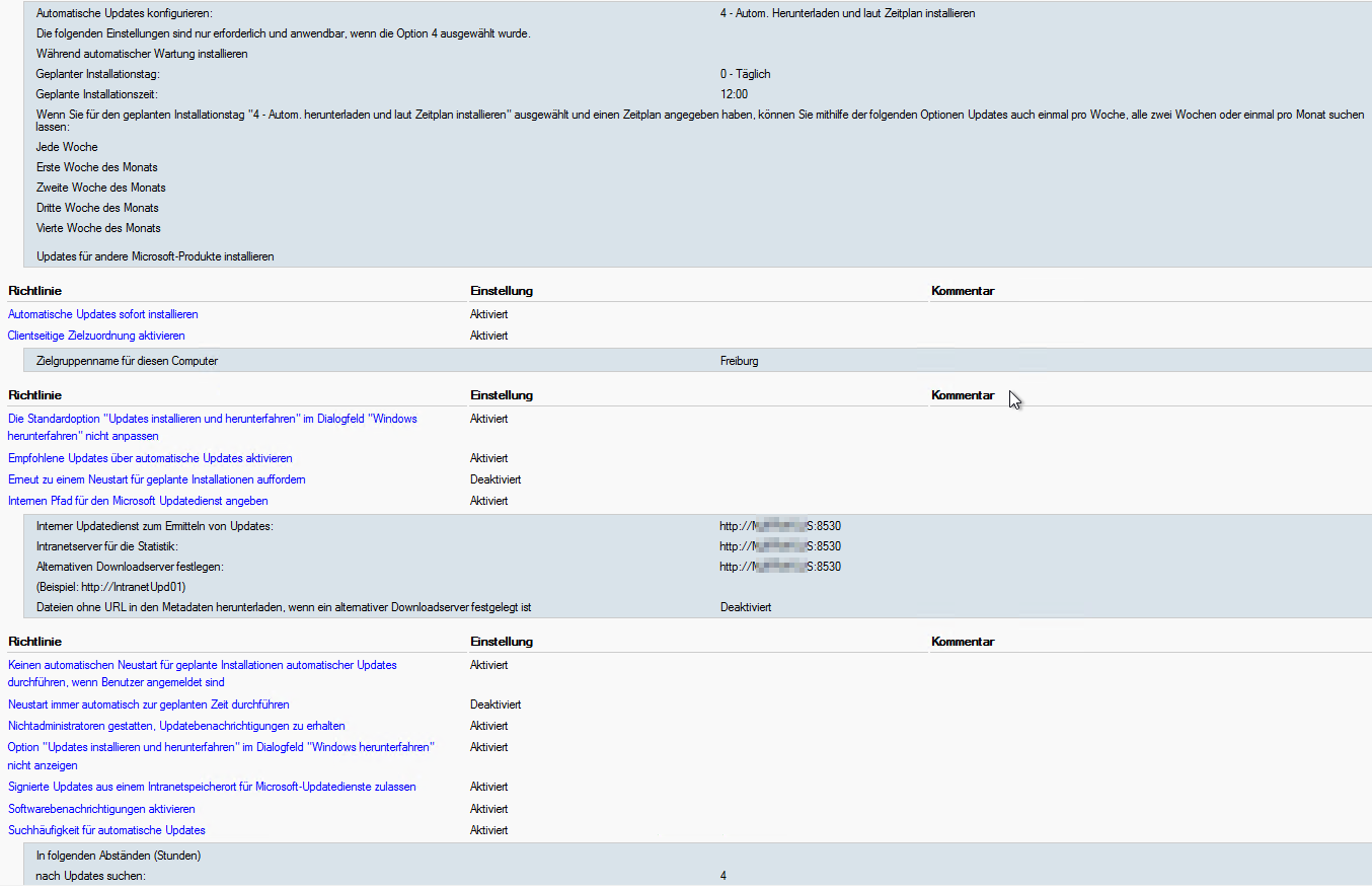

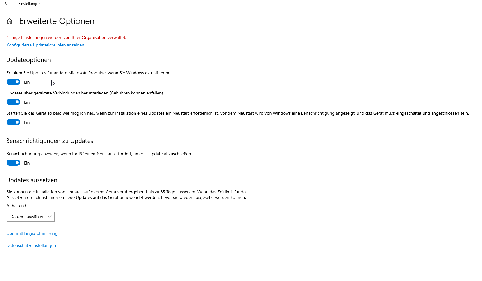

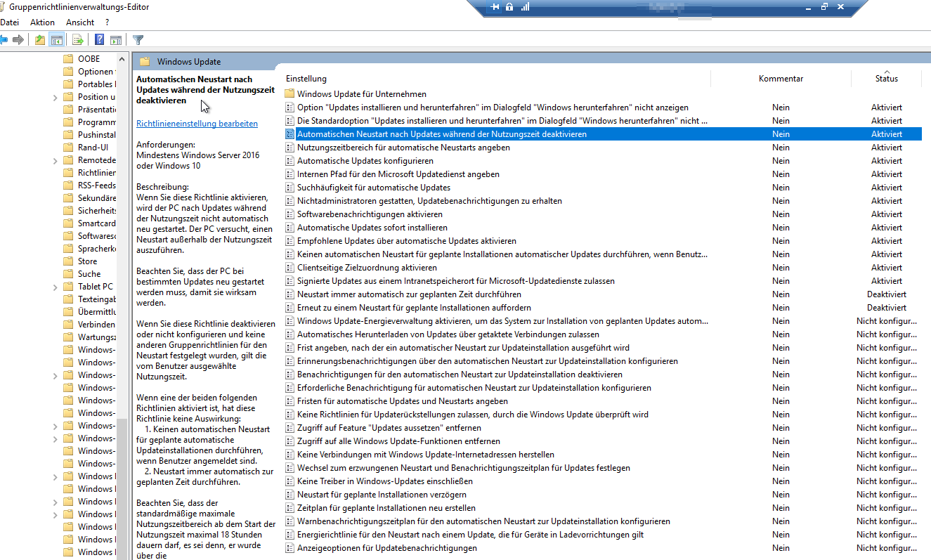

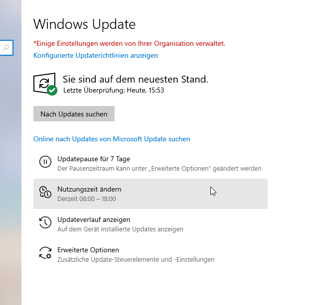

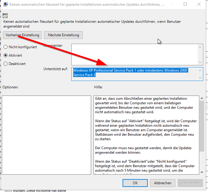

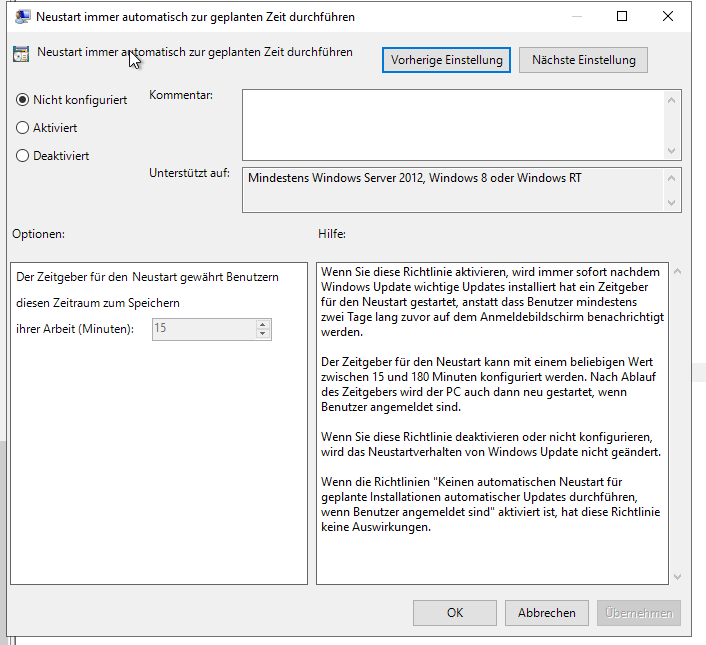

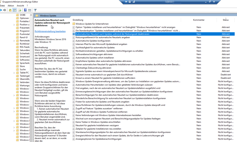

Sunny61 842 Geschrieben 26. Februar 2020 Melden Geschrieben 26. Februar 2020 Weshalb nehmen Firmenrechner am Windows Insider Programm teil? Das ist IMO sehr kontraproduktiv. Es gibt auch noch die Möglichkeit, den Zugriff auf WU komplett auszublenden. Ist eine Computer Einstellung innerhalb von WU. In einem deiner zahllosen Screenshots, die mich persönlich nerven, solltest Du didie dritte Option zum Neustart wegkriegen. Hast Du wirklich alle Einstellungen per GPMC.MSC konfiguriert oder arbeitest Du auch mit GPEDIT.MSC und in der WU-GUI? Hast Du angegeben, dass innerhalb der Nutzungszeit NICHT neu gestartet werden soll? Hast Du das GPO inzwischen komplett mit aktuellen Templates neu erstellt?

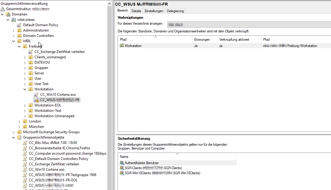

goat82 2 Geschrieben 27. Februar 2020 Autor Melden Geschrieben 27. Februar 2020 Hallo Sunny, ich werde verrückt. Klar habe ich mit der original Gruppenrichtlinienverwaltung auf dem Domainecontroller gearbeitet. Deine angefragte Option ist im Bild markiert! GPOS 1909 (https://www.microsoft.com/en-us/download/100591) befinden sich auf den DCs unter C:\Windows\SYSVOL\sysvol\meine Domain\Policies\PolicyDefinitions. Aktuelles Datum der ADMX Files ist 18.03.2019, neue finde ich im Web nicht! Unter Policies befindet sich noch ein alter Ordner "PolicyDefinitions-vor-1903". Das WSUS GPO wurde nicht neu erstellt, eventuell zeigt es noch auf den 1903 Ordner? Wie könnte ich das überprüfen ? Wenn ich die WSUS GPO editiere sehe ich ja "vom zentralen Computer abgerufen" also greift er direkt auf den Ordner PolicyDefinitions zu. Wenn ich die Nutzungszeit in der GPO ändere und den Client neu starte, dann kommt die Änderung am Client auch direkt an. Also scheinen die GPOs ja ansich auch zu laufen. Ich habe nun eine Test OU erstellt und werde die GPO neu machen und nur wenige PCs hinzufügen und warten bis neue Updates von MS kommen und diese in WSUS dann nur in der Testgruppe genehmigen, sonst reißen mir alle anderen den Kopf ab. Wenn die Clients nach 15 Minuten einfach so neu starten. Es muss doch irgendwie gehen, dass die PCs während 6.00 - 18:00 Uhr nicht neu starten. Wenn ich es nicht hinbekomme lege ich den Installationszeitpunkt auf 15:00 Uhr. Zwischenlösung (Test) 1: Richtlinie "Neustart immer zur geplanten Zeit aktivieren" und auf 180 setzen, dann startet der PC immerhin erst nach 3 Stunden also gegen 18 Uhr (vorausgesetzt die GPO greifft). Fahren die Clients vor 18 Uhr herunter ist somit alles ok, dann gehe ich davon aus, dass er die Updates beim herunterfahren oder Neustart am nächsten Morgen aktualisiert. Diese Richtlinie "Neustart immer zur geplanten Zeit aktivieren" ist nicht konfiguriert, da ich die Richtlinie "Keinen automatischen Neustart für geplante Installationen automatischer Updates durchführen, wenn Benutzer angemeldet sind!" aktiviert habe. Mein Problem: Diese Richtlinie "Keinen automatischen Neustart für geplante Installationen automatischer Updates durchführen, wenn Benutzer angemeldet sind!" greift nicht! Installationen werden um 12 Uhr automatisch durchgeführt und wenn der Benutzer zum Neustart aufgefordert. Kommt er dem nicht nach und klickt nicht auf "Nicht jetzt" startet der Client nach exakt 15 Minuten automatisch neu und alle ungespeicherte Arbeit ist futsch. @Sunny: Wenn ich die defekte Richtlinie editiere steht da bezüglich Unterstützung nichts von Windows 10. Ist das vielleicht das Problem? Bei anderen GPOs steht teilweise Windows 2016/2019 oder mindestens Windows xx oder explizit auch Windows 10 : PS: Kein Client nimmt am Insider-Program teil. Der Screenshot zeigt immer Beispiele: Sie nehmen am Insider-Program teil. Ohne verknüpftes MS Konto ist das meines Wissens nicht möglich und wir haben kein Client der ein MS Konto nutzt. HIer meine aktuellen GPO Einstellungen
