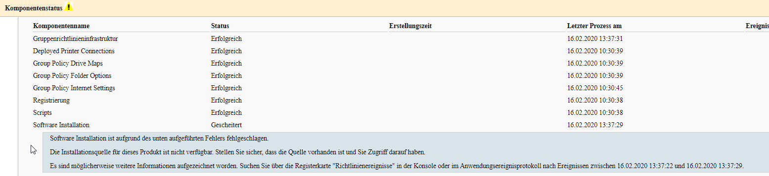

Sunny61 846 Geschrieben 16. Februar 2020 Melden Geschrieben 16. Februar 2020 Also wird die Software unter Benutzern installiert, nicht beim Start des Rechners, sondern erst NACH der Anmeldung. Ist das so richtig? Falls ja, solltest Du das mit Hilfe von GPRESULT /H GPRESULT.HTML in einer Commandline herausbekommen. Schau dir das HTML an.
BimBamBino 0 Geschrieben 16. Februar 2020 Autor Melden Geschrieben 16. Februar 2020 (bearbeitet) Genau die Installation startet nach der Anmeldung. Du meinst sich soll den Bericht einmal für den betroffenen User und für den Admin erstellen und prüfen wo die Unterschiede sind? bearbeitet 16. Februar 2020 von BimBamBino

Sunny61 846 Geschrieben 16. Februar 2020 Melden Geschrieben 16. Februar 2020 Da muss es auch einen Name des GPO geben, in dem Du die Software Installation findest. Die Meldung ist recht eindeutig, das MSI bzw. die Software ist nicht mehr an der Stelle, auf die im GPO verwiesen wird.

Sunny61 846 Geschrieben 17. Februar 2020 Melden Geschrieben 17. Februar 2020 Normalerweise verschwindet das GPO sobald sie gelöscht wird, sofern es sich um echte Policies handelt. Und die SW-Installation für Computer und User ist eine echte Policy, sollte also auch auf den Rechnern verschwinden. Setz dich an so einen Rechner hin und mach als angemeldeter User ein gpupdate /target:user [ENTER]. Reboot und neu anmelden, kommt immer noch eine FM? Du kannst übrigens auch in der GPMC die GUIDs sehen, linke Seite auf alle Gruppenrichtlinienobjekte klicken > rechts dann auf Details. Hier ist die GUID zu finden.

daabm 1.465 Geschrieben 17. Februar 2020 Melden Geschrieben 17. Februar 2020 vor 11 Stunden schrieb Sunny61: Normalerweise verschwindet das GPO sobald sie gelöscht wird, sofern es sich um echte Policies handelt. Und die SW-Installation für Computer und User ist eine echte Policy, sollte also auch auf den Rechnern verschwinden. Setz dich an so einen Rechner hin und mach als angemeldeter User ein gpupdate /target:user [ENTER]. Reboot und neu anmelden, kommt immer noch eine FM? Du kannst übrigens auch in der GPMC die GUIDs sehen, linke Seite auf alle Gruppenrichtlinienobjekte klicken > rechts dann auf Details. Hier ist die GUID zu finden. Ich korrigiere das mal - aber nur ein wenig. Ja, wenn man eine GPO löscht, dann ist die GPO weg. Nein, wenn man eine GPO löscht, verschwinden ihre Settings NICHT automatisch auf allen Clients. Das trifft inbsesondere zu für Ordnerumleitung und SW-Installation (und auch das inzwischzen beerdigte IEAK). Die beiden haben so ein nettes Feature, bei Ordnerumleitung "Verhalten beim Entfernen der Richtlinie", bei SW-Install "Deinstallieren, wenn außerhalb des Verwaltungsbereichs" (oder so ähnlich). Soll heißen, diese Extensions haben ein definierbares Verhalten, was passieren soll, wenn eine GPO nicht mehr da ist. Und damit das funktioniert, merkt sich JEDER Client, was er über diese Settings bekommen hat, sonst kann er das ja nicht rückgängig machen, wenn die GPO weg ist. Im konkreten Fall wurde für das MSI-Paket wohl "Deinstallieren" ausgewählt, wenn die GPO weg ist. Deshalb soll das MSI jetzt deinstalliert werden. Leider hab ich nicht mehr auswendig im Kopf, wo GENAU das lokal in der Registry zu finden ist, aber mit den Infos sollte sich mal ne gute Google-Suchparty veranstalten lassen Hat auf jeden Fall was mit {C6DC5466-785A-11D2-84D0-00C04FB169F7} zu tun - das ist die GUID der Software Installation CSE. Daß die Installationsquelle nicht verfügbar ist, liegt üblicherweise am übergelaufenen Installer-Cache (c:\Windows\Installer). Hier liegen alle MSI-Pakete, die jemals installiert wurden, nur ohne die eigentlichen Programmdatei-Inhalte. Damit kann der Installer alles rückgängig machen, was das Paket installiert hat (das steht ja noch drin). Leider hat der ein FIFO-Größenlimit, irgendwann fliegen alte Pakete raus. Welches genau da fehlt, kriegt man auch über die Registry raus. Exemplarisch HKEY_LOCAL_MACHINE\SOFTWARE\Microsoft\Windows\CurrentVersion\Installer\UserData\S-1-5-18\Products\00006109C80000000000000000F01FEC\InstallProperties (die ID zwischen Products und InstallProperties ist natürlich variabel und ist die GUID des Paktes nach einer völlig abstrusen Transformation ). Hier gibt es dann den Wert LocalPackage, das ist das MSI im Installer Cache. Weiß man nun genau, zu was das gehört, kann man das ursprüngliche MSI unter diesem Namen dahin kopieren und der Uninstall klappt. Bei Fragen einfach fragen. PS: Im AD bleiben von SW-Inst GPOs auch Reste - Stichwort AAS-Container. Aber die tun niemandem weh.
Sunny61 846 Geschrieben 17. Februar 2020 Melden Geschrieben 17. Februar 2020 vor 53 Minuten schrieb daabm: Ich korrigiere das mal - aber nur ein wenig. Ja, wenn man eine GPO löscht, dann ist die GPO weg. Nein, wenn man eine GPO löscht, verschwinden ihre Settings NICHT automatisch auf allen Clients. Das trifft inbsesondere zu für Ordnerumleitung und SW-Installation (und auch das inzwischzen beerdigte IEAK). Die beiden haben so ein nettes Feature, bei Ordnerumleitung "Verhalten beim Entfernen der Richtlinie", bei SW-Install "Deinstallieren, wenn außerhalb des Verwaltungsbereichs" (oder so ähnlich). Soll heißen, diese Extensions haben ein definierbares Verhalten, was passieren soll, wenn eine GPO nicht mehr da ist. Danke für die Korrektur, das ist schon zu lange her, als ich es noch auf dem Schirm hatte. Die gen. sind wohl keine echten Policies, denn dann, so hatte ich das mal gelernt, verschwindet alles aus dem GPO vom Client.
daabm 1.465 Geschrieben 17. Februar 2020 Melden Geschrieben 17. Februar 2020 Sunny, fast "uneingeschränkt" gilt das für Administrative Vorlagen, ja. Viele andere CSEs haben da oft abweichendes Verhalten, aber die machen ja auch nicht nur trivial Reg-Werte... Die ADM-Templates verschwinden tatsächlich einfach so, wenn das (oder "die" - die Diskussion hatte ich mit MS Press seinerzeit auch) GPO gelöscht wird. Aber nur diejenigen, die auch per GPO kamen - setzt Du einen Reg-Wert in einem der 4 Policies-Keys manuell, überlebt der. 1
