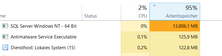

Hallo liebe Boardkollegen,
folgende Situation: Veeam auf einem 2012R2 Host installiert inklusive der SQL Datenbank die Veeam automatisch mitbringt/braucht. Seit neuestem startet der SQL Server nicht mehr. Folgende Symptomatik: Die Instanz schnappt sich alles was am Host als freier RAM da ist (16 GB) doch offensichtlich reicht das nicht zum starten obwohl die Datenbank selbst nur lächerliche 100MB hat. Leider ist SQL Server so gar nicht mein Thema :-(
Im Eventlog des Server steht die 7023 - nicht genug Arbeitsspeicher, log vom SQL Server hänge ich an.

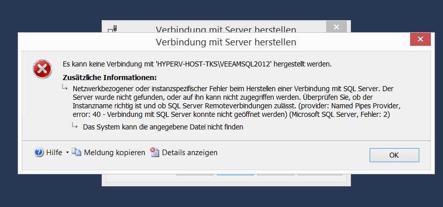

Das mit dem SSMS hat halt einen kleinen Schönheitsfehler … für die erstmalige Verbindung/Einrichtung muss der SQL Server wohl laufen...

nachdem ich in letzter Zeit öfters merkwürdige SQL Verbindungsfehler hatte: schon mal mit ".\VEEAMSQL2012" probiert zu verbinden?
hatte es in letzter Zeit öfters, dass der Hostname nicht mehr gemocht wurde für solche Verbindungen
...und SSMS als Admin starten kann auch noch helfen :D   (wie oft ich schon darüber gestolpert bin...)

Beides leider kein Erfolg. Irgendwie ja auch klar, solange der SQL Server nicht startet :-(
