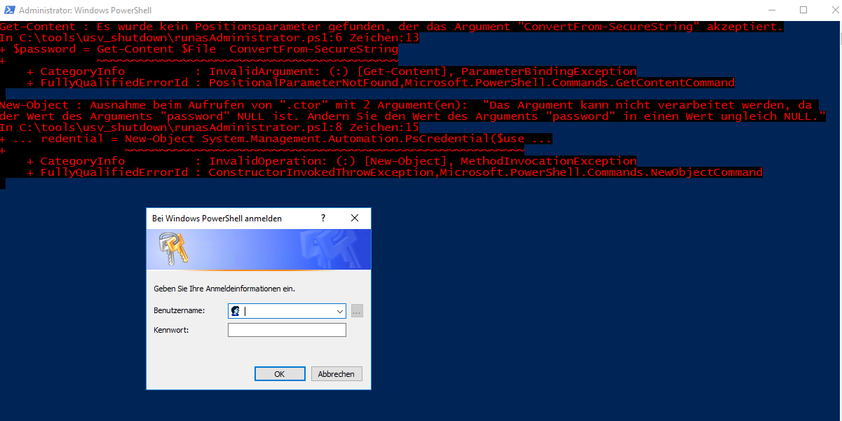

HeizungAuf5 13 Geschrieben 29. Mai 2019 Autor Melden Geschrieben 29. Mai 2019 Übrigens erstmal sorry, dass ich hier wohl etwas rumdümple, aber - obwohl Admin in der Berufsbezeichnung - hab ich mit PowerShell normalerweise nicht viel zu tun. vor 26 Minuten schrieb PowerShellAdmin: Entferne bitte den folgenden Auszug, das ist nicht korrekt. Der gewünschte Script wird via Variable Script definiert, das PSC ist eine zusätzliche Erweiterung der Konsole - hatte ich lediglich für die vsphere Erweiterung verwendet. -PSConsoleFile "C:\tools\usv_shutdown\test.ps1 Jo, ist raus. vor 25 Minuten schrieb testperson: Du müsstest wohl den mittleren Part raus lassen. Danke, de Zeile sieht nun bei mir so aus: $File="C:\tools\usv_shutdown\user.pwd" $password = Get-Content $File ConvertFrom-SecureString vor 27 Minuten schrieb PowerShellAdmin: Schliesse Mal bitte ISE und teste den Aufruf direkt über die PowerShell.exe. Wenn ich die runAsAdministrator.ps1 mit einem Rechtsklick per PowerShell öffne, bekomme ich das Wenn ich das Programm über ISE starte, bekomme ich auch 2 Fehler angezeigt, es läuft aber ohne Passwort Abfrage durch Get-Content : Es wurde kein Positionsparameter gefunden, der das Argument "ConvertFrom-SecureString" akzeptiert. In C:\tools\usv_shutdown\runasAdministrator.ps1:6 Zeichen:13 + $password = Get-Content $File ConvertFrom-SecureString + ~~~~~~~~~~~~~~~~~~~~~~~~~~~~~~~~~~~~~~~~~~~ + CategoryInfo : InvalidArgument: (:) [Get-Content], ParameterBindingException + FullyQualifiedErrorId : PositionalParameterNotFound,Microsoft.PowerShell.Commands.GetContentCommand New-Object : Für "PSCredential" und die folgende Argumenteanzahl kann keine Überladung gefunden werden: "2". In C:\tools\usv_shutdown\runasAdministrator.ps1:8 Zeichen:15 + ... redential = New-Object System.Management.Automation.PsCredential($use ... + ~~~~~~~~~~~~~~~~~~~~~~~~~~~~~~~~~~~~~~~~~~~~~~~~~~~~~~~~~ + CategoryInfo : InvalidOperation: (:) [New-Object], MethodException + FullyQualifiedErrorId : ConstructorInvokedThrowException,Microsoft.PowerShell.Commands.NewObjectCommand vor 29 Minuten schrieb testperson: Ansonsten teste es einfach erstmal mit Zugangsdaten im Plaintext. Wenn das läuft, den nächsten Step machen. Hab ich mal so umgesetzt: $File="C:\tools\usv_shutdown\user.pwd" $password = "HierDasPasswortDenken" #erzeugt die Credentials $credential = New-Object System.Management.Automation.PsCredential($user,$password) und auch mal mit $credential = New-Object System.Management.Automation.PsCredential($user,"HierDasPasswortDenken") In beiden Fällen ist es so wie vorher. Ich bekomme in der ISE einen Fehler (siehe unten) und wenn ich die CMD-Datei oder die ps1 Datei per rechtsklick starte, bekomme ich wieder die Abfrage. New-Object : Für "PSCredential" und die folgende Argumenteanzahl kann keine Überladung gefunden werden: "2". In C:\tools\usv_shutdown\runasAdministrator.ps1:8 Zeichen:15 + ... redential = New-Object System.Management.Automation.PsCredential($use ... + ~~~~~~~~~~~~~~~~~~~~~~~~~~~~~~~~~~~~~~~~~~~~~~~~~~~~~~~~~ + CategoryInfo : InvalidOperation: (:) [New-Object], MethodException + FullyQualifiedErrorId : ConstructorInvokedThrowException,Microsoft.PowerShell.Commands.NewObjectCommand Grüße!
