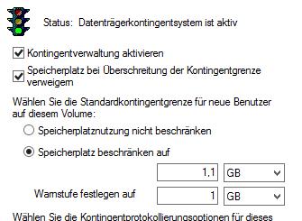

Kuddel071089 9 Geschrieben 3. Dezember 2018 Melden Geschrieben 3. Dezember 2018 Hallo zusammen, auf unseren Netzlaufwerken bekommt jeder User bei der Einrichtung immer ein Standard-Quota gesetzt. Da die Erweiterung ein wenig umständlich ist, würde ich dies jetzt gern per Powershell umsetzten. 1. Suche des Users per Nachname 2. Eingabe des SamAccountName 3. Eingabe der neuen Quota 4. Setzen des neues Quota Leider hab ich bis jetzt noch keinen passenden Befehl gefunden. Hat jemand eine Idee für mich? Zitieren

Kuddel071089 9 Geschrieben 3. Dezember 2018 Autor Melden Geschrieben 3. Dezember 2018 Set-FSRM funktioniert nur bei Qutoas auf spezielle Verzeichnisse, nicht bei ganzen Laufwerken Zitieren

Kuddel071089 9 Geschrieben 3. Dezember 2018 Autor Melden Geschrieben 3. Dezember 2018 Eingerichtet sind die Quortas schon. Hintergrund ist, dass die Anwender unser FIlecluster im SAN nicht zumüllen. Daher wird der Speicher pro User begrenzt. Zitieren

Kuddel071089 9 Geschrieben 3. Dezember 2018 Autor Melden Geschrieben 3. Dezember 2018 Ist installiert. Die "rundimentären" Einstellungen über den Explorer haben uns bis jetzt vollkommen gereicht. Wir konnten genau das einstellen, was benötigt wurde. Zitieren

Kuddel071089 9 Geschrieben 3. Dezember 2018 Autor Melden Geschrieben 3. Dezember 2018 Mein Problem ist, dass mit das Erweitern der Quota zu umstönmdlich (zu viel geklicke) ist. Ich würde die Grenze lieber per Powershell bearbeiten Zitieren

Kuddel071089 9 Geschrieben 3. Dezember 2018 Autor Melden Geschrieben 3. Dezember 2018 Nein das Thema ist ein anderes. Ich versuche das ganze noch mal eben zu erklären: Username = Mustermann Homverzeichnis = H:\ -> \\domain\DFS\User\Mustermann -> Das Verzeichnis Mustermann ist begrenzt auf 1 GB Bürolaufwerk = F:\ -> \\domain\DFS\Standort_A\... -> Für alle Ordner auf unter Standort_A steht 1GB zu verfügung Das Homeverzeichnis wird mit dem Ressourcen-Manager für Dateiserver verwaltet, bzw. seit heute per PS Skript. Jetzt möchte auch die Quotas für das Bürolaufwerk (Kontingent auf Festplatte im Filecluster) per Skript anpassen. Ich hoffe das war jetzt einigermaßen verständlich ^^ Zitieren
