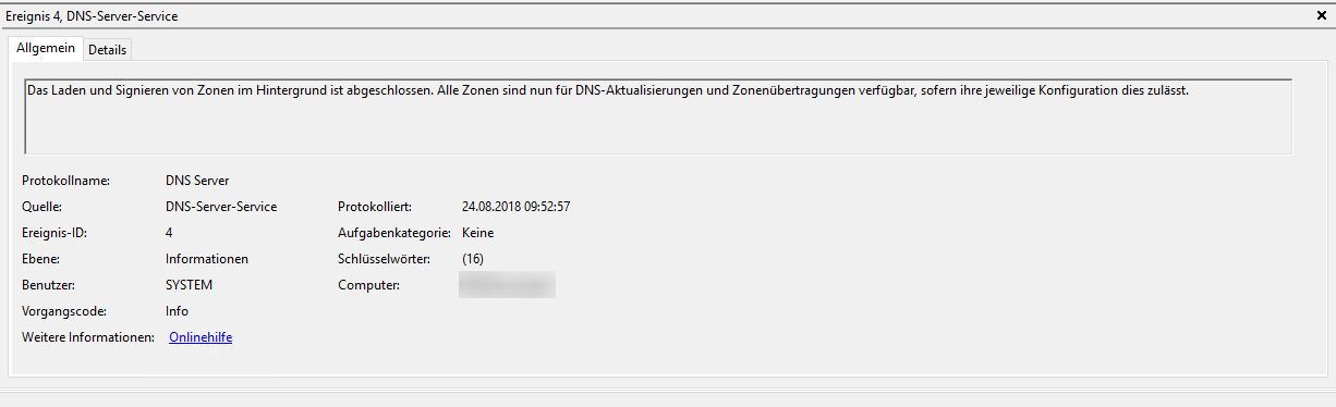

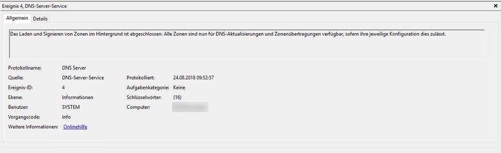

HeizungAuf5 13 Geschrieben 24. August 2018 Autor Melden Geschrieben 24. August 2018 (bearbeitet) Hallo Nils, sorry für die verspätete Antwort, aber du weißt ja, wenn Kunden auf deR Matte stehen sind die eigenen Probleme auf einmal unwichtig ;) vor 16 Stunden schrieb NilsK: schau noch mal im Eventviewer unter den Dienstprotokollen Ja, da ist was vorhanden (Zeitstempel kommt auch auf meinen Test gestern hin). Einmal hab ich die Ereignis-ID 4013: Zitat Der DNS-Server wartet darauf, dass von den Active Directory-Domänendiensten angezeigt wird, dass die Erstsynchronisierung des Verzeichnisses durchgeführt wurde. Der DNS-Serverdienst kann erst nach der Erstsynchronisierung gestartet werden, da wichtige DNS-Daten möglicherweise noch nicht auf diesen Domänencontroller repliziert wurden. Sofern die im Ereignisprotokoll der Active Directory-Domänendienste protokollierten Ereignisse deutlich machen, dass Probleme bei der DNS-Namensauflösung vorliegen, sollte ggf. die IP-Adresse eines weiteren DNS-Servers für diese Domäne der DNS-Serverliste in den Internetprotokolleigenschaften dieses Computers hinzugefügt werden. Dieses Ereignis wird alle zwei Minuten protokolliert, bis von den Active Directory-Domänendiensten angezeigt wird, dass die Erstsynchronisierung durchgeführt wurde. 408: Zitat Der DNS-Server konnte den Socket für die Adresse 192.168.1.11 nicht öffnen. Überprüfen Sie, ob diese IP-Adresse auf dem Servercomputer gültig ist. Verwenden Sie im DNS-Manager das Eigenschaftenfenster des Servers und dort die Registerkarte "Schnittstellen", um diese Adresse gegebenenfalls von der Adressliste zu entfernen. Starten Sie den DNS-Server danach erneut. (Falls diese Adresse die einzige IP-Schnittstelle auf diesem Computer war, konnte der DNS-Server wahrscheinlich aufgrund dieses Fehlers nicht starten. In diesem Fall entfernen Sie den Eintrag "ListenAddress" in der Registrierung unter "\Services\DNS\Parameters", und führen Sie einen Neustart durch.) Wenn diese IP-Adresse auf dem Computer gültig ist, sollten Sie sicherstellen, dass keine andere Anwendung (z.B. ein anderer DNS-Server) aktiv ist, die versucht, auf den DNS-Port zuzugreifen. Weitere Informationen hierzu finden Sie in der Onlinehilfe im Abschnitt "DNS-Serverprotokollierungsreferenz". 192.168.1.11 wäre übrigens der DC, auf dem es nicht funktioniert 404: Zitat DNS-Server: Ein TCP (Transmission Control Protocol)-Socket konnte nicht an die Adresse 192.168.1.11 gebunden werden. Die Ereignisdaten ergeben den Fehlercode. Die IP-Adresse 0.0.0.0 kann bedeuten, dass von einem Socket alle konfigurierten IP-Adressen des Computers verwendet werden (eine gültige Konfiguration). Starten Sie den DNS-Server bzw. den Computer neu. (Das ganze Zeug neu starten hab ich übrigens schon versucht) 407: Zitat Der DNS-Server konnte ein Benutzer-Datagrammsocket (UDP) zu 192.168.1.11 nicht binden. Die Ereignisdaten enthalten den Fehlercode. Starten Sie den DNS-Server bzw. den Computer neu. Mal zum Verständnis: Ich habe die beiden DCs schon komplett neu gestartet und auch testweise mal nur den DNS Dienst. Gibts noch was anderes, was ich vergessen hab? Danke! //edit Nach einem Neustart des DNS Dienstes meldet dieser, dass alles in Ordnung sein soll bearbeitet 24. August 2018 von HeizungAuf5
