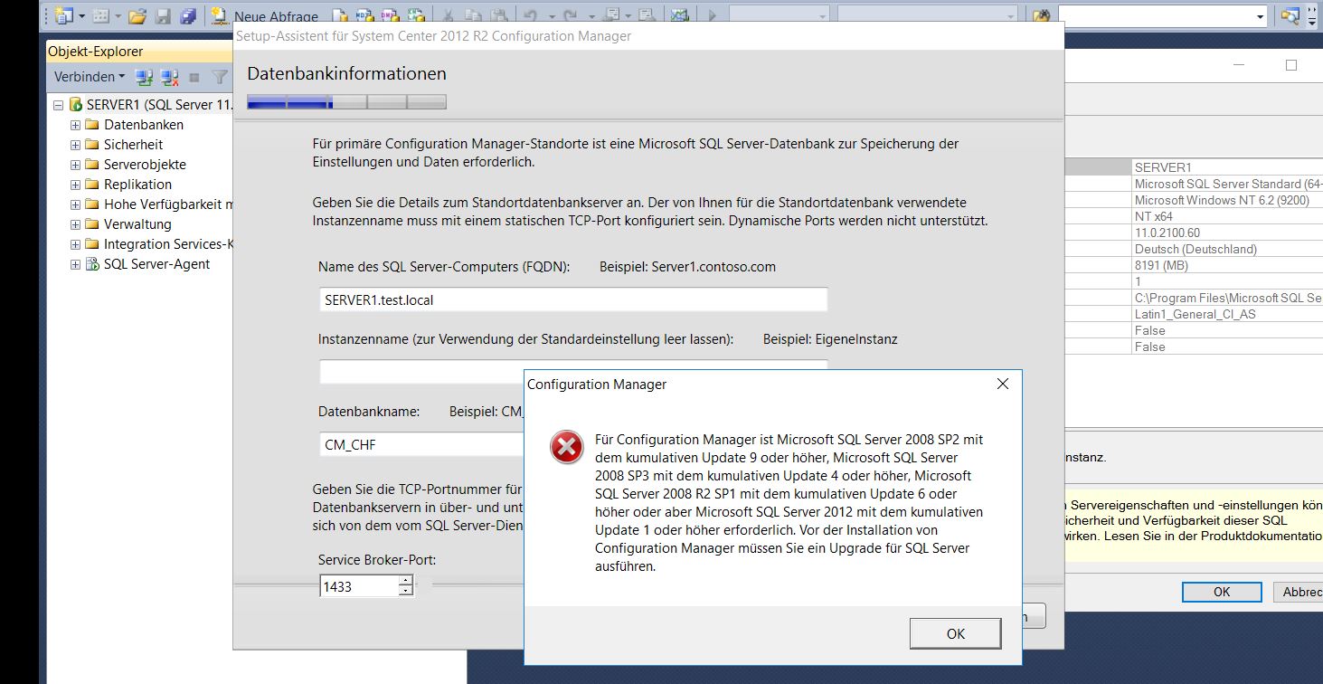

remus25 12 Geschrieben 14. Mai 2018 Melden Geschrieben 14. Mai 2018 Hallo Forum Ich versuche gerade die Trial von SCCM 2012 zu installieren und scheitere bei diesem Schritt: Ich habe SQL 2012 installiert v.11.0.2100.60, wenn ich das SP1/SP2/SP3/SP4 installieren will kommt diese Fenster wo ich nichts anwählen kann Was mache ich falsch ?
Sunny61 834 Geschrieben 14. Mai 2018 Melden Geschrieben 14. Mai 2018 Welche Verson gibt SELECT @@Version in einem Query im SQL Server aus? Lt. http://sqlserverversions.blogspot.de/ hast Du nichts, kein SP oder kein CU installiert. Am besten gehst Du mit dem Server auf Microsoft Update Online und installierst die Updates, die dir angeboten werden. Wieso lässt man ein produktives System immer ungepatcht?
remus25 12 Geschrieben 14. Mai 2018 Autor Melden Geschrieben 14. Mai 2018 Danke für den Link, habe nun CU1,CU2,CU3,CU4,CU5, SP1 installiert aber es steht immer noch 2100.60
Sunny61 834 Geschrieben 14. Mai 2018 Melden Geschrieben 14. Mai 2018 Dann installiere doch gleich das SP4.
remus25 12 Geschrieben 14. Mai 2018 Autor Melden Geschrieben 14. Mai 2018 würde ich ja gerne, aber kann nichts anwählen:

remus25 12 Geschrieben 15. Mai 2018 Autor Melden Geschrieben 15. Mai 2018 Das Problem war die Sprache des Servers CH-DE als ich das auf DE-DE umgestellt habe ging es: Die Sprache der SQL Server-Instanz 'MSSQLSERVER' stimmt nicht mit der vom SQL Server-Update erwarteten Sprache überein. Die Sprache des installierten SQL Server-Produkts ist 'Deutsch (Deutschland)', und die erwartete SQL Server-Sprache ist 'Englisch (USA)'.
remus25 12 Geschrieben 15. Mai 2018 Autor Melden Geschrieben 15. Mai 2018 Brauche noch einmal Hilfe : Die SQL Instanz habe ich geändert zuerst mit dem: setup.exe /quiet /action=rebuilddatabase /sqlcollation=SQL_Latin1_General_CP1_CI_AS /instancename=MSSQLSERVER /SQLSYSADMINACCOUNTS=Test\Administrators Hat aber nichts gebracht, danach mit: https://www.mssqltips.com/sqlservertip/3519/changing-sql-server-collation-after-installation/ aber es kommt trotzdem immer noch der Fehler: Configuration Manager erfordert, dass die SQL Server-Instanz und die Configuration Manager-Standortdatenbank (falls vorhanden) zur Verwendung der Sortierung "SQL_Latin1_General_CP1_CI_AS" konfiguriert sind (Ausnahme: Es wird ein chinesisches Betriebssystem verwendet und GB18030-Unterstützung ist erforderlich). Informationen zur Änderung der Sortierung der SQL Server-Instanz und -Datenbank finden Sie unter http://go.microsoft.com/fwlink/p/?LinkID=234541. Informationen zum Aktivieren der GB18030-Unterstützung finden Sie unter http://go.microsoft.com/fwlink/p/?LinkId=234542.
remus25 12 Geschrieben 15. Mai 2018 Autor Melden Geschrieben 15. Mai 2018 Habe den Fehler gefunden beim 1 Link war die Vorgabe falsch: sqlservr -m -T4022 -T3659 -s"MSSQLSERVER" -q"SQL_Latin1_General_CP1_CI_AI" habe ich geändert auf: sqlservr -m -T4022 -T3659 -s"MSSQLSERVER" -q"SQL_Latin1_General_CP1_CI_AS"
