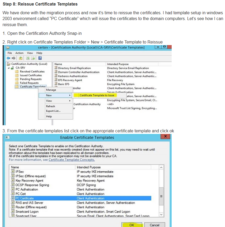

Saegenjupp 0 Geschrieben 7. März 2018 Autor Melden Geschrieben 7. März 2018 Liegt das an dem Template ? Laut der Anleitung soll das "PC Certificate" gewählt werden. Dieses steht mir nicht zur Verfügung.
NorbertFe 2.343 Geschrieben 7. März 2018 Melden Geschrieben 7. März 2018 Das dürfte wohl Computerzertifikat meinen. Hab grad keine englischsprachige CA im Zugriff. Aber der Screenshot sieht eh aus, als wären da schon eine Menge "manuell" angelegter Templates vorhanden. Siehe Schreibfehler bei "PC Authatication". ;) Bye Norbert
Saegenjupp 0 Geschrieben 7. März 2018 Autor Melden Geschrieben 7. März 2018 Genau, sieht jetzt bei mir wie folgt aus. Muss ich manuell dann das entsprechende Template erstellen ? Oder reicht das so wie ich es momentan habe ?
NorbertFe 2.343 Geschrieben 7. März 2018 Melden Geschrieben 7. März 2018 Du stellst ja Fragen. Man erstellt Templates, weil man sie benötigt. Alle Default Templates die man NICHT benötigt stellt eine CA auch nicht aus. Die werden also entfernt aus der CA (nicht als Template). Wie wäre es denn erstmal zu hinterfragen, ob du eine CA wirklich benötigst? Denn wenn da ein Nein als Antwort rauskommt, dann würde ich den Aufwand nicht treiben. Wenn ein Ja als Antwort kommt, sollte man eben auch etwas in die Materie eintauchen. Bye Norbert
