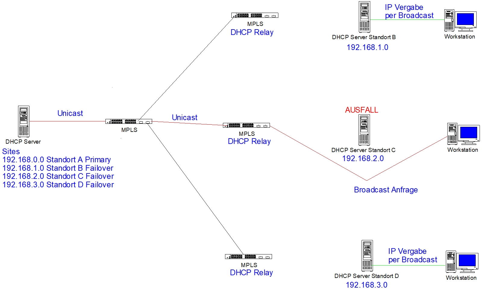

Admini2017 0 Geschrieben 28. Februar 2018 Autor Melden Geschrieben 28. Februar 2018 vor 14 Stunden schrieb NorbertFe: Nochmal, was passiert, wenn ein Client seinen dhcp nicht erreicht die lease aber noch nicht abgelaufen ist? Wie lange und wie oft sind die Mpls strecken down? vor Ort hätte man noch Zugriff auf Fileshares und könnte halbwegs arbeiten. Die MPLS Strecken fallen so gut wie nie aus. Ich habe mir nochmal Gedanken gemacht xD. Wie wäre es mit folgender Idee: Ich habe an jedem Standort einen lokalen DHCP Server, somit bin ich von MPLS unabhängig. Sollte ein lokaler DHCP-Server ausfallen, würde der Router als DHCP Relay fungieren und entsprechende Anfragen an den Failover DHCP des Standortes A schicken. Zitieren
zahni 586 Geschrieben 28. Februar 2018 Melden Geschrieben 28. Februar 2018 Willst Du bei einem Ausfall dann den DHCP-Relay manuell starten? Sonst Antworten bei DHCP-Server. Und wie Norbert schrieb: Nimm eine längere Lease-Zeit und gut ist es. Das Netz bleibt nicht stehen, nur weil der DHCP mal kurz nicht da ist. Zitieren
Admini2017 0 Geschrieben 28. Februar 2018 Autor Melden Geschrieben 28. Februar 2018 (bearbeitet) Es gibt doch Verzögerungseinstellungen, mit denen ich das so einstellen kann, dass der Relay erst später antwortet. vor 5 Minuten schrieb zahni: Willst Du bei einem Ausfall dann den DHCP-Relay manuell starten? Sonst Antworten bei DHCP-Server. Und wie Norbert schrieb: Nimm eine längere Lease-Zeit und gut ist es. Das Netz bleibt nicht stehen, nur weil der DHCP mal kurz nicht da ist. Aber was ist, wenn ein lokaler Server der Außenstandorte abschmiert und eventuell neu aufgesetzt werden muss. bearbeitet 28. Februar 2018 von Admini2017 Zitieren
