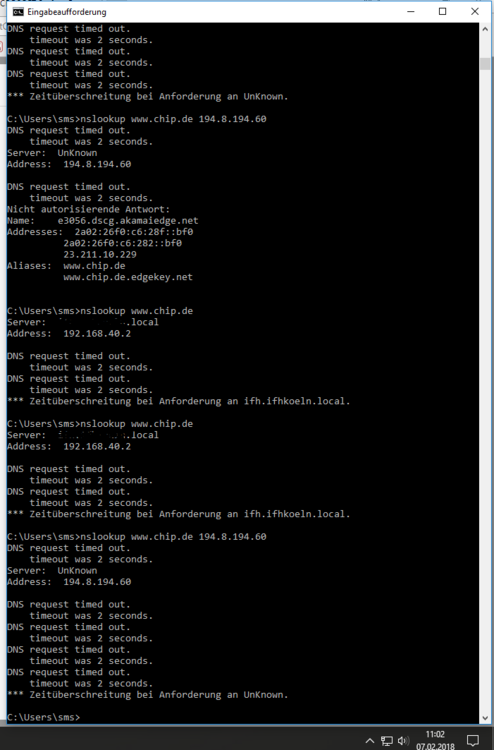

stemar 10 Geschrieben 8. Februar 2018 Melden Geschrieben 8. Februar 2018 (bearbeitet) Hallo zusammen, ich hab da ein Problem in unserem Netz: zwischendurch war der Traffic auf unserer Internetleitung (100MBit) bei 100%, so das kein weiteres Arbeiten möglich war. Hier der alte Beitrag: https://www.mcseboard.de/topic/212243-netzwerktraffic-protokollieren/ Unser Netz besteht aus einem AD mit zwei Windows-2012 R2 Servern, 60 Windows-10 Clients, ein paar Druckern und einer extern gewarteten Firewall, die unser Gateway ist. Die Server sind als DHCP Failover eingerichtet und auf beiden läuft der DNS Server. Ich hab jetzt den DHCP Failover nochmal neu angelegt, auf beiden Servern WINS installiert (war zuvor nur auf dem ersten Server) und auch sonst alle Einstellungen überprüft (hoffe ich zumindest). Die Lastspitzen sind seit dem (fast) weg, Internet hakt aber zwischendurch immer noch? Ein " ping www.chip.de" oder "nslookup www.chip.de", auch mit anderen DNS Servern, bringt in den Momenten dann auch eine Zeitüberschreitung bzw. einen Request Timeout Fehler (siehe Bild)? Kurz danach klappt dann wieder alles... Einer eine Idee, was das sein kann?? bearbeitet 8. Februar 2018 von stemar

lefg 276 Geschrieben 8. Februar 2018 Melden Geschrieben 8. Februar 2018 (bearbeitet) Moin Was für Spannungsspitzen sollen das denn sein, welches Gerät erzeugt diese? Oder werden diese von aussen in die Leitung induziert? Woran lag denn eigentlich die Störung der Modemstrecke? Wieso konnte eigentlich auf die Verbindung über Modem verzichtet werden? Wie lang ist eigentlich das Kabel zum DSLAM? Ich möchte etwas fragen, da mir dies aus dem Thread erkenntlichb ist: Ob die Zieladressen beiden internen DNS-Einträge auf euren Router zeigen und dieser auf den DNS des IPS? Dann, ob die DNS-Einträge der Clients auf die beiden internen DNS zeigen? Wurde das Thema Einträge in den Ereignisprotokollen geschon behandelt hier? Mit dem Screenshot kann ich nichts anfangen, es ist zu kelin. Bitte keine Shots von der Kommandozeile! Man kann den Text in die Zwischenablage übernehmen Kommando | clip, dann hier einfügen. bearbeitet 8. Februar 2018 von lefg
stemar 10 Geschrieben 9. Februar 2018 Autor Melden Geschrieben 9. Februar 2018 Die Spannungsspitzen liegen intern im Netz, deshalb ja der andere Trööt. Kämpfe noch mit dem Auffinden des/der Übeltäter/s. An Wochenenden sind die Spitzen nicht vorhanden, erst wenn die Leute arbeiten. Erste Störung lag beim ISP, da hat er einen Leitungsfehler bei sich eingeräumt und (angeblich) beseitigt. (Wir wurden an unterschiedlichen Anschlüssen am DSLM geschaltet und wir haben unsere Inhouse-Verkabelung mit CAT7 Kabel neu legen lassen, ca. 90m) Dadurch das kein Modem mehr da ist fallen auch die längeren Ausfallzeiten wegen dem Sync-Verlust weg. Die Neusynchronisation hat mitunter Minuten gedauert. Wie genau unsere Verbindung zum IPS jetzt funktioniert, ist mir ein Rätsel. Ich weiß nur, das wir kein Modem mehr haben und der Anschluss vom Router direkt in den DSLAM geht (CAT7 Kabel). Die Zieladressen der beiden DNS Server zeigen direkt auf die DNS des ISP. Einträge sind identisch. Öffentliche DNS-Server-Einträge anstatt der vom ISP haben keine Besserung gebracht. Standard-Gateway ist unsere Firewall. Router IP kenne ich nicht. Ereignisprotokolle wurde noch nicht behandelt. Nächste "Screenshot" wird als Text hier eingefügt, versprochen :)
