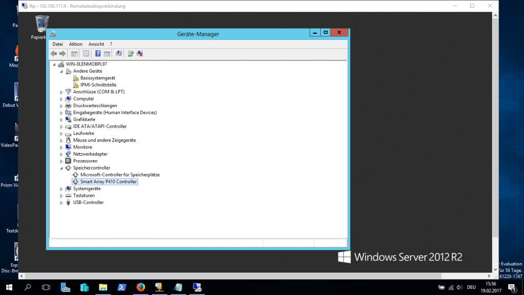

Reingucker 3 Geschrieben 19. Februar 2017 Autor Melden Geschrieben 19. Februar 2017 (bearbeitet) So, Server 2012 R2 läuft auf HP Server SE3160M1R2 mit Hp smart array P410. Sind noch einige Anpassungen zu machen wie man im Gerätemanager sehen kann. Installiert habe ich dann doch über USB-Drive. Beim ILO ist dauernd das Bootlaufwerk rausgeflogen oder es konnte nicht starten weil entweder der USB-Stick mit den HP-Treibern steckte oder, wenn ich es im ILO aus einem Verzeichnis holte, dieses Verzeichnis raus flog ect. pp. - viel Krampf auf jedenfall. bearbeitet 19. Februar 2017 von Reingucker Zitieren
