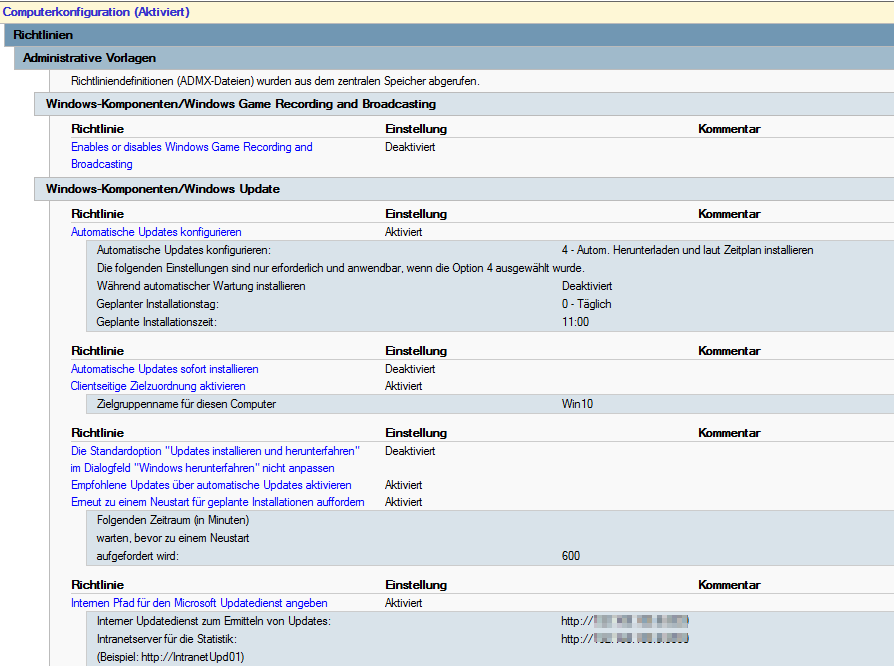

wir haben ein Problem mit Windows 10 Maschinen Build 1607.
Rechner die das anniversary Update von Windows 10 haben, können bei uns in der Domäne nicht mehr nach Updates suchen,
wir erhalten immer den Fehlercode: 0x8024500c
Google konnte mir an der Stelle leider auch nicht weiterhelfen.
Ich weiß nicht ob der Fehler von der WSUS-Richtlinie oder dem WSUS selbst verursacht wird, oder einfach von dem Build kommt,
da mein Rechner auch Windows 10 installiert hat aber noch nicht auf 1607 upgegraded wurde und ich ganz normal nach Updates suchen kann ohne in einen Fehler zu laufen.
Hat evt. hier jemand den gleichen Fehler bzw. weiß vielleicht eine Lösung?

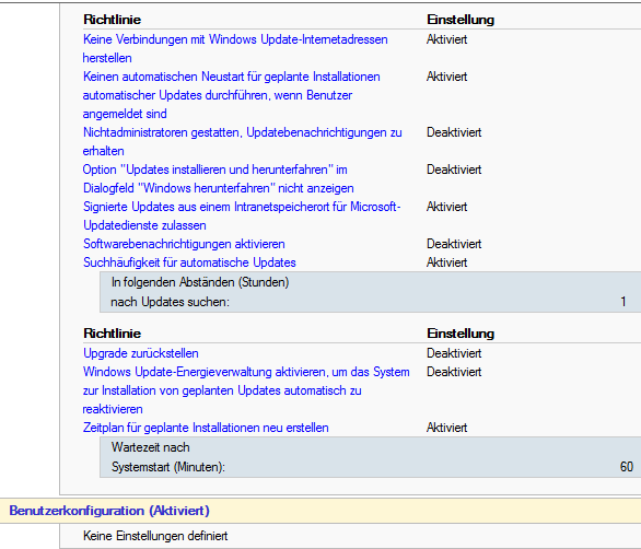

angefügt mal zwei Bilder von der WSUS-Richtlinie.
Gruß Niklas

Erstell doch mal ein neues GPO für den WSUS zum Test für eine TestOU. Darin konfigurierst Du nur den WSUS, sonst nichts. Kann der Testclient in der TestOU jetzt wieder korrekt melden?

BTW: Stündliches suchen nach Updates ist nicht so hilfreich, 4 Stunden Suchhäufigkeit reicht aus. Alles andere belastet den WSUS bzw. den SQL Server dabei u.U. zu stark.

Habe aber nun mal eine Testrichtlinie gebastelt und mit einem Testclient versucht Updates zu ziehen, habe auch einen kleinen Fortschritt erreichen können, und zwar kommt jetzt nicht mehr der Fehler 0x8024500c bei dem nur der Fehler und keine Updates angezeigt werden.
Jedoch habe ich nun ein anderes Problem, es werden mir mehrere Updates angezeigt jedoch gibt es einen Fehler bei der Installation: 0x80244018
Zu meiner Vorgehensweise, ich habe einfach unsere Richtlinie nachgebaut und Stück für Stück die einzelnen Einstellungen herausgenommen. -> enables or disables Windows Game Recording and Broadcasting hat vermutlich dieses Problem verursacht.
Bin mit meinen Tests aber noch nicht durch, wollte hier nur kurz den aktuellen Stand wiedergeben.

um diesen Post abzuschließen, wir konnten das Problem nun lösen/umgehen. Und zwar haben wir einen neuen WSUS-Server auf Windows Server 2016 aufgesetzt und die Richtlinie angepasst (Upgrade zurückstellen auf nicht konifguriert). Als erstes müssen wir allerdings manuell ein CU installieren, welches bewirkt das die Updates auch heruntergeladen werden und nicht dauerhaft bei 0% stehen bleiben. Danach, wenn die Richtlinie greift sucht der Computer normal nach Updates und installiert diese auch ohne Fehler.
