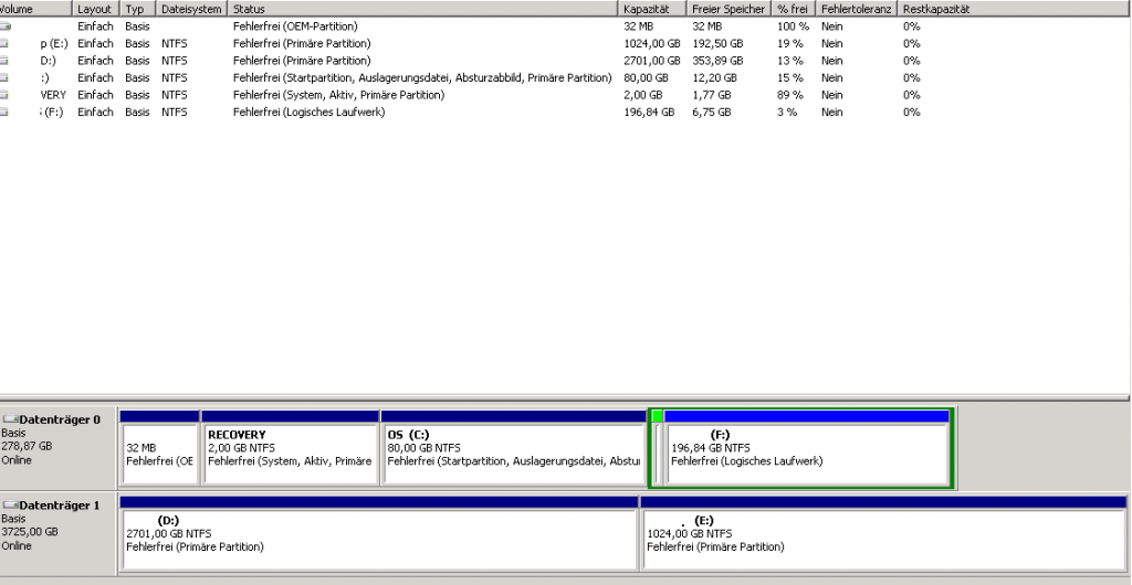

Kayl 0 Geschrieben 5. Oktober 2016 Melden Geschrieben 5. Oktober 2016 (bearbeitet) Hallo liebe Mitglieder, ich habe einen Windows Server 2008 R2 als Fileserver mit RAID 5 laufen. Aktuell sind 2TB Festplatten drin und ich möchte diese gegen 3TB tauschen oder mit 2Tb erweitern.. Also es liegt kein Defekt oder ä. vor. Am liebsten wäre mit WD gegen Seagate komplett zu tauschen. Ich habe so etwas noch nie durchgeführt und würde mich über Tipps und eine geeignete Vorgehensweise von erfahreneren Usern freuen. Wie gehe ich am besten hier vor? Fileserver einfach ausschalten, erste Festplatte entfernen, neue rein, Reboot, wieder ausschalten usw.? Ich möchte alle tauschen, da momentan WD Platten drin sind und ich auch Seagate Enterprise umsteige. Anbei findet Ihr eine Übersicht der Datenträger. Vielen Dank. Liebe Grüße Kayl bearbeitet 5. Oktober 2016 von Kayl

Kayl 0 Geschrieben 5. Oktober 2016 Autor Melden Geschrieben 5. Oktober 2016 (bearbeitet) Prüfe mal. Wenn auf dem RAID auch noch mehrere Volumen sind, wird das nichts, Wie viele HDD sind drin, wie viele gehen noch rein? (physisch) Ggf. kann man mit einem Tool die Volumen auf eine externe Platte / NAS ziehen und dann nach HDD-Tausch wieder zurück. Aber das ist alles OP am offenen Herzen... ;) Ich habe mich eben sogar verguckt. Alsoooo, 3 sind mit jeweils 2TB drin und 9 Schächte sind frei. Da kann ich ja glatt 3 neue daneben setzten und alle einfach nur rein kopieren... Anbei findet Ihr eine Übersicht der Datenträger bearbeitet 5. Oktober 2016 von Kayl
