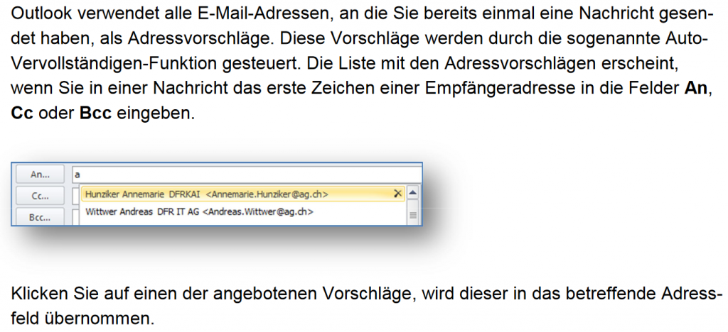

Sunny61 830 Geschrieben 4. April 2016 Melden Geschrieben 4. April 2016 um es Komfortabler zu machen ist es möglich, die dort gefundenen Namen etc. wie in der Vorschlagsliste von OL selbst mit anzeigen zu lassen? Schau dir dieses PDF genau an, evtl. hast Du ja den ein oder anderen Haken schon falsch deaktiviert oder aktiviert. https://www.ag.ch/media/kanton_aargau/alle_medien/dokumente/jobs_personal_1/aus__und_weiterbildung_7/kurzanleitungen_informatik/outlook/Automatische_Vorschlaege_fuer_E-Mail-Adressen.pdf Wenn das auch nicht passt, musst Du genau beschreiben was Du wann erreichen willst. Und nicht zu vergessen, die beteiligten Softwareversionen incl. der exakten Build sind nicht ganz unwichtig dabei. Welche Build hat mein Exchange? http://blog-schulenburg.de/index.php/kategorie-als-blog/87-exchange-build-nummern Zitieren
Muecke.1982 0 Geschrieben 15. April 2016 Autor Melden Geschrieben 15. April 2016 Wenn das auch nicht passt, musst Du genau beschreiben was Du wann erreichen willst. Und nicht zu vergessen, die beteiligten Softwareversionen incl. der exakten Build sind nicht ganz unwichtig dabei. so da bin ich wider, leider ist das noch nicht ganz das was ich suche :(. Was Outlook schon macht Das geht aber nur mit E-Mail Adressen die ich schon ein mal eingetragen habe, und es wird immer nur die ersten Zeichen miteinander verglichen. Was ich möchte ist das die Adressvorschläge aus dem Adressbuch Kontakte kommen. und wenn etwas eingetippt wird nicht gesucht wird. [Was eingetippt wurde] "beginnt mit" {Adressbuch Kontakte (Mail, Vorname, Nachname, Firma)} sondern [Was eingetippt wurde] "enthält" {Adressbuch Kontakte (Mail, Vorname, Nachname, Firma)} ich hoffe das man verstehen kann was ich meine. Die anzeige der gefunden Ergebnisse sollen wie bei der Autovervollständigung erscheinen. So nun kommen wir zu meiner Version was ich hier habe. Welche Build hat mein Exchange? das klappt bei mir leider nicht, ich bekomme immer einen Fehler ;-( PS C:\Users\XXXXXXXXX> Get-ExchangeServer Die Benennung "Get-ExchangeServer" wurde nicht als Name ei ührbaren Programms erkannt. Überprüfen Sie die Schreibweis , und wiederholen Sie den Vorgang. Bei Zeile:1 Zeichen:19 + Get-ExchangeServer <<<< + CategoryInfo : ObjectNotFound: (Get-Exchang + FullyQualifiedErrorId : CommandNotFoundException kann ich das auch noch anders auslesen? ich benutze Outlook 2013 mit einem Excange Konto. Zitieren

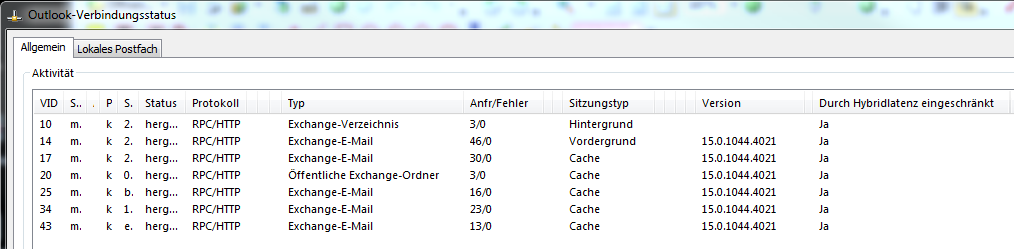

massaraksch 41 Geschrieben 15. April 2016 Melden Geschrieben 15. April 2016 (bearbeitet) Hi, die Exchange-Version dürfte zwar nichts mit deine Anfrage zu tun haben, aber du solltest diese über den Outlook-Verbindungsstatus herausbekommen: STRG + Rechtsklick auf das Outlook-Symbol im Systray-Bereich der Taskleiste - Verbindungsstatus... In den Verbindungen findest du fast ganz rechts die Spalte mit der Serverversion. Übrigens... Diese Funktion, die du suchst (Adressvorschläge aus Kontakte/Adressbuch), gibt es bei Outlook so erstmal nicht. Es gibt eben nur dieses Autovervollständigen mit Adressen, an die man schon einmal gesendet hat. Eine VBA-Makrolösung scheint mir recht aufwendig zu sein. Vielleicht gibt es ja sowas als Outlook-Add-In von irgendeinem Hersteller? Fällt mir aber gerade nichts ein... bearbeitet 15. April 2016 von massaraksch Zitieren

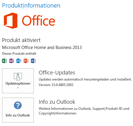

Muecke.1982 0 Geschrieben 15. April 2016 Autor Melden Geschrieben 15. April 2016 dann habe ich Version: 15.0.1044.4021 Jetzt müssen wir nur noch die Autovervollständigung anhand des Adressbuches hin bekommen :-) Danke für die Info. Zitieren
Sunny61 830 Geschrieben 15. April 2016 Melden Geschrieben 15. April 2016 dann habe ich Version: 15.0.1044.4021 Unbenannt2.PNG CU 12 installieren: http://blog-schulenburg.de/index.php/kategorie-als-blog/87-exchange-build-nummern Zitieren
