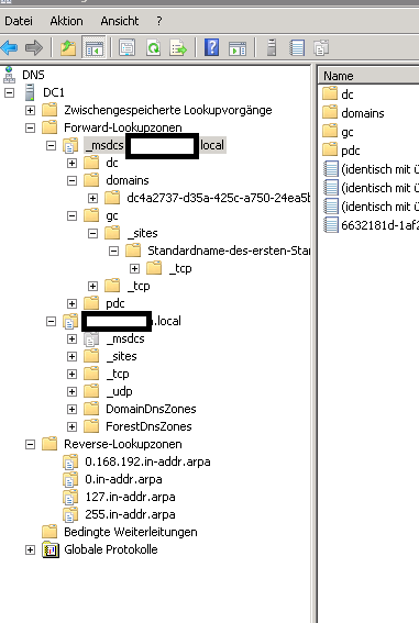

Rolle2 10 Geschrieben 13. März 2016 Melden Geschrieben 13. März 2016 Hallo, auf dem Server erhalte ich folgende Fehlermeldungen: Das Verzeichnis sieht so aus: An welcher Stelle muss ich wie eingreifen? Unsere benutzte Adresse ist [Kasten].local (der untere Teil des Verzeichnisses). Die Funktion der Ordner/Unterordner im Knoten _msdcs.[Kasten].local bzw. der eine, angegraute unter dem Knoten [Kasten].local erschließen sich mir (noch) nicht. (im Platzhalter Kasten steht immer der gleiche Begriff.) Könnte mir bitte jemand helfen bzw. eine Quelle zum Erkenntnisgewinn nennen? Gruß Rolle
NorbertFe 2.284 Geschrieben 13. März 2016 Melden Geschrieben 13. März 2016 Fangen wir doch mal am Anfang an. Du hast Fehler in der Ereignisanzeige, die eigentlich schon recht viel aussagen. Nämlich dein 192.168.0.201 soll Namen auflösen können. Insofern bitte mal ein ipconfig /all deines DCs (der mit den Fehlern) und eins vom anderen DC (wenn es denn einen gibt). Bye Norbert

Rolle2 10 Geschrieben 14. März 2016 Autor Melden Geschrieben 14. März 2016 Guten Morgen, hier die ipconfig /all und dcdiag Ich suche nach dem warum - und da gab es ja schon die Erklärung und jetzt würde mich noch interessieren, ob ich die Verzeichnisse ab Knoten _msdcs.[Kasten].local bzw. der eine, angegraute unter dem Knoten [Kasten].local löschen kann. OT Wir sind ein Schule, da gibt es keinen zweiten Server, höchstens aus Spenden! Ich selber bin Laie und habe mich beim Träger (Landkreis), bei der hiesigen Uni beim Fortbildungsamt um Weiterbildungen zum Server 2008 R2 bemüht. So würde das Einrichten sicherlich auch viele Fragen aufwerfen. Aber prinzipell wäre ich schon gerne dabei - aber diese Strukturen, wo man eher als lästig als engagiert empfunden wird ... Grüße dcdiag2.txt ipconfig.txt
NorbertFe 2.284 Geschrieben 14. März 2016 Melden Geschrieben 14. März 2016 Nein kannst du nicht löschen. Warum solltest du das auch tun wollen? Wenn du nicht weißt wofür etwas ist, wäre "einlesen" in die Thematik sinnvoller. ;)
