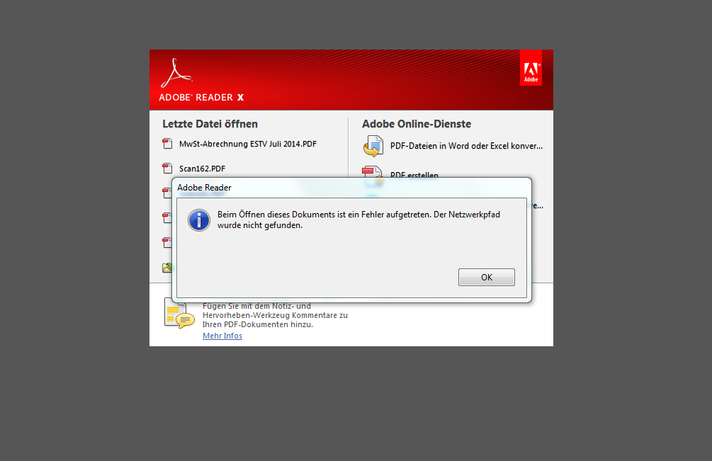

VEDV 10 Geschrieben 8. Oktober 2014 Melden Geschrieben 8. Oktober 2014 Hallo ZusammenIch habe bei 2 Kunden nun dasselbe Problem.Adobe Reader meldet seit kurzem auf einer Arbeitsstation "Beim Öffnen des Dokuments ist ein Fehler aufgetreten. Der Netzwerkpfad wurde nicht gefunden".Das Dokument liegt auf einem Netzlaufwerk. Wird die Datei auf den Desktop kopiert kann sie ohne Probleme geöffnet werden.Auf allen anderen Clients funktioniert das Öffnen der Dokumente einwandfrei.Im Netzt finde ich fast nur Einträge zu Zugriff verweigert...Aber nichts zu diesem Thema. Ich hoffe jemand kann mir hier weiterhelfen. Grüsse Toby

chris79 0 Geschrieben 20. Oktober 2014 Melden Geschrieben 20. Oktober 2014 Also falls es jemanden Interessiert :) Habe mich mit einem anderen User angemeldet => selbe Problem. Auch aus einem UNC Pfad bekommt man die Fehlermeldung. Ordnerumleitung ist keine aktiv. Acrobat deinstalliert und neu installiert => selber Fehler. Deinstalliert und Reader 10.1.4 installiert => alles OK => Update auf 11.0.09 => Fehler wieder vorhanden => deinstalliert und 11.0.06 installiert => alles OK => Updates deaktiviert fertig. Scheint also was an der 10.0.09 Version nicht zu stimmen. Die 08 hab ich dann nicht mehr probiert.. Vielleicht hilft es jemanden weiter :) LG
