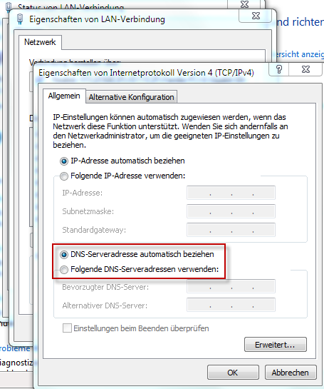

juniper 0 Geschrieben 9. Januar 2014 Autor Melden Geschrieben 9. Januar 2014 Hallo Sunny61, Reiter Allgemein [ ] Folgende DNS Server Adresse übernehmen <- ist grau, da drüber Folgende IP verwenden eingestellt ist. ich denke ich werde heute früher nach Hause gehen :rolleyes: SG Juniper Hallo, Ein SBS benötigt eine feste IPv6 Adresse zum Austausch mit dem Exchange. Verschwinden darf sie nicht. Bei anderen SBS Servern habe ich nachgeschaut, dort wird bei einem ipconfig auch zuerst die ipv6 ausgegeben. Gruß Juniper P.S. repliziert ein SBS mit einem "normalen" server in beide Richtungen oder nur in eine Richtung vom SBS nach z.B. server 2008
Sunny61 846 Geschrieben 9. Januar 2014 Melden Geschrieben 9. Januar 2014 (bearbeitet) Ein SBS benötigt eine feste IPv6 Adresse zum Austausch mit dem Exchange. Verschwinden darf sie nicht. Hab ich das irgendwo geschrieben? Ich schrub vom DNS-Server! Bitte lies das nochmal ganz genau! Bei anderen SBS Servern habe ich nachgeschaut, dort wird bei einem ipconfig auch zuerst die ipv6 ausgegeben. Das kann ja alles richtig sein, ich schrub aber DNS! P.S. repliziert ein SBS mit einem "normalen" server in beide Richtungen oder nur in eine Richtung vom SBS nach z.B. server 2008 Natürlich ist eine Replizierung beidseitig möglich, ansonsten wäre das Konzept vom AD seit W2000 kaputt. bearbeitet 9. Januar 2014 von Sunny61
juniper 0 Geschrieben 9. Januar 2014 Autor Melden Geschrieben 9. Januar 2014 Hallo, kurze Zusammenfassung der zwei vorhandenen Server: 1. SBS 2011 mit unter anderem DNS Rolle 2. Server 2003 nur mit Terminal und AD Rolle Welchen DNS-Server meinst du? Ich mach nu feierabend, habe heute eh unter fünf Stunden geschlafen. SG Juniper
