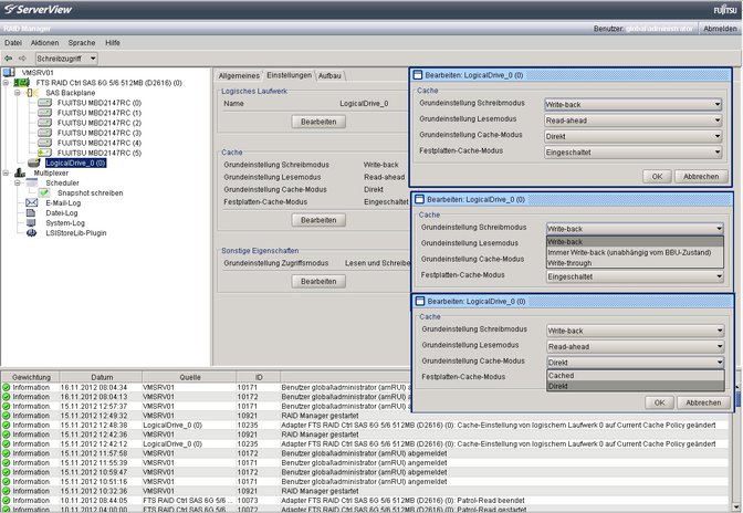

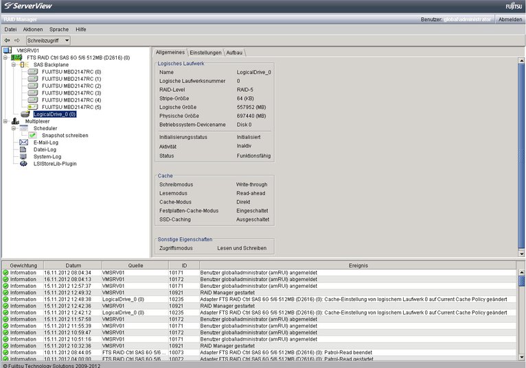

paddy89 10 Geschrieben 16. November 2012 Autor Melden Geschrieben 16. November 2012 ok danke schonmal.. allerdings schaut es bei mir etwas anders aus hab mal 2 Bilder angehängt... auf dem einen sieht man den aktuellen Stand... auf dem anderen die mögliche Einstellung... Wenn ich den Write Back nun aktiviere und die BBU nicht erkannt wurde oder defekt ist... gibt er mir dann einen fehler aus? oder stellt er einfach um? ohne Rücksicht auf verluste? Zitieren
