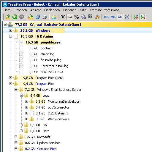

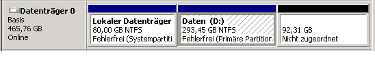

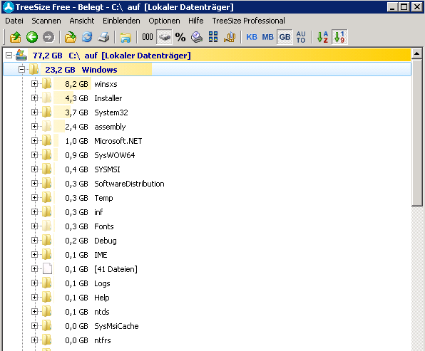

bluesilver 11 Geschrieben 6. September 2012 Melden Geschrieben 6. September 2012 hallo wir habe mal wieder ein kleines Problem mit unserem Server SBS 2008. wir bekommen keine Mails mehr, da auf C: nur noch 2 GB frei sind. ich habe noch auf 100GB die nicht zugeordnet sind, aber weiss leider nicht wie ich die C: zu ordnen kann. in der Verwaltung sieht es so aus. ( bitte Anhang gucken ) Exchange läuft auf auf einer anderen Partition. Manche Ordner auf C verbrauchen viel Platz weiss aber nicht ob ich die löschen darf oder kann. gibt es Ordner wo sich ständig Dateien ansammlen die man aber ruhig löschen kann? ( Anhang ) vielen DANK schonmal.
nawas 32 Geschrieben 6. September 2012 Melden Geschrieben 6. September 2012 Geh erst mal in deine Datenträgerverwaltung (Sorry, wei s grad net wie das wieder beim SBS heisst). Darin kannst du dann auf C: mit der rechten Maustaste draufdrücken und nimmst die Schaltfläche Volumen erweitern. Folge dem Zauberer (Wizzard).
nawas 32 Geschrieben 6. September 2012 Melden Geschrieben 6. September 2012 Hab grad nachgeschaut (SBS2k8Prem), ist fast wie beim "normalen" W2k8R2. Mach den Servermanager auf (links unten meben Start) und geh dann darin links unten auf Speicher. In Speicher gehst du dann auf Datenträgerverwaltung und gehst wie oben beschrieben vor.
bluesilver 11 Geschrieben 6. September 2012 Autor Melden Geschrieben 6. September 2012 vielen dank erstmal aber leider geht das mit dem erweitern nicht weil der freie platz nicht zwischen c und d liegt. Zauberer (wizard) ???

Stefan W 14 Geschrieben 6. September 2012 Melden Geschrieben 6. September 2012 aber leider geht das mit dem erweitern nicht weil der freie platz nicht zwischen c und d liegt. dann ist bl-öd:) Der freie Speicherplatz muss direkt hinter besagten Partition sein. Du könntest D: wegsichern, die Partition löschen, C: erweitern, D: erneut anlegen und zurücksichern. Zauberer (wizard) ??? wizard heisst übersetzt Zauberer bzw. Hexenmeister. Hier als "Assistent" in Verwendung. Auszug aus Wikipedia dazu: Oft wird ein Assistent auch als Wizard bezeichnet. Wizard ist der englische Begriff für Zauberer oder Hexenmeister, der quasi mit Zauberhand den oftmals überforderten Anwender durch komplexe Konfigurationslabyrinthe führt.

bluesilver 11 Geschrieben 6. September 2012 Autor Melden Geschrieben 6. September 2012 Sorry bin ein wenig gestresst. Auf C sind 2 Gb frei. Ich hatte damals Exchange auf D verschoben. Wenn das mit wsus auch geht wäre ja gut. Geht das aber im live betrieb? Oder sollten alle 32 Kollegen lieber Feierabend machen. Den freien platz hinzufügen geht nicht in der Verwaltung.

Alith Anar 40 Geschrieben 6. September 2012 Melden Geschrieben 6. September 2012 Auch mal schauen ob du eventuell die Auslagerungsdatei noch umziehen kannst und den auf einem Server wenig sinnvvollen Hibernation Mode abschalten. das bringt dir den Speicherplatz der hibernate.sys
bluesilver 11 Geschrieben 6. September 2012 Autor Melden Geschrieben 6. September 2012 80 GB hat C ( wer lesen kann ist klar im Vorteil ) war keine Absicht. Ich weiß auch nicht wieso mein Vorgänger nur 80GB genommen hat und knapp 100 GB nicht zugeordnet hat.
bluesilver 11 Geschrieben 6. September 2012 Autor Melden Geschrieben 6. September 2012 Auch mal schauen ob du eventuell die Auslagerungsdatei noch umziehen kannst und den auf einem Server wenig sinnvvollen Hibernation Mode abschalten. das bringt dir den Speicherplatz der hibernate.sys Sorry das habe ich nicht verstanden? Bin nicht sooo Server sicher
