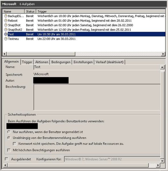

MCSEb 10 Geschrieben 23. Februar 2011 Melden Geschrieben 23. Februar 2011 Hallo zusammen, Ich habe gerade den ersten Win2008 R2 Server install. und einen geplanten Task erstellt, der eine Batch-Datei startet und soweit auch funktioniert. Nur: der Task läuft nicht wie unter Win2000 od. 2003 Server gewohnt in einer Dos-Box, also sichtbar im Vordergrund ab, sondern unsichtbar im Hintergrund. Wie kann ich mir den Task wie gewohnt im "Vordergrund" anzeigen lassen ? Vielen Dank im voraus für Eure Tips.

MCSEb 10 Geschrieben 30. März 2011 Autor Melden Geschrieben 30. März 2011 Entschuldige wenn ich mich erst jetzt melde....... Wie meinst Du das mit "Probier ein cmd.exe /c davor zu setzen." Ich habe z. B. eine Test.bat mit folgender Zeile: ping -n 5 localhost >nul Starte ich diese direkt mit Doppelklick öffnet sich die CMD.exe und zeigt mir den Befehl an (Anhang) Wenn ich diese Test.bat jetzt über einen geplanten Task starte, wird dieser auch gestartet, aber eben im Hintergrund, ohne geöffnete CMD. Wo sollte ich den jetzt den cmd.exe /c mit angeben :confused: Gruß
Sunny61 842 Geschrieben 30. März 2011 Melden Geschrieben 30. März 2011 Wie meinst Du das mit "Probier ein cmd.exe /c davor zu setzen." Ich habe z. B. eine Test.bat mit folgender Zeile: ping -n 5 localhost >nul Starte ich diese direkt mit Doppelklick öffnet sich die CMD.exe und zeigt mir den Befehl an (Anhang) Wenn ich diese Test.bat jetzt über einen geplanten Task starte, wird dieser auch gestartet, aber eben im Hintergrund, ohne geöffnete CMD. Wo sollte ich den jetzt den cmd.exe /c mit angeben :confused: OK, dann füge eine zusätzliche Zeile ein: cmd.exe /c ping -n 5 localhost >nul Unter W7 soeben ausprobiert, die Commandline bleibt bis zum Schluß zu sehen.
MCSEb 10 Geschrieben 30. März 2011 Autor Melden Geschrieben 30. März 2011 Also auf dem Server funktioniert´s nicht. Der Task wird aber definitiv gestartet, weil im Taskmanager die cmd.exe startet und auch wieder beendet wird.
Sunny61 842 Geschrieben 30. März 2011 Melden Geschrieben 30. März 2011 Also auf dem Server funktioniert´s nicht. Ich hab jetzt extra eine 2008R2 VM gestartet und eine einfach Aufgabe erstellt. Die startet nur die Batch mit dem schon geposteten Inhalt. Bei mir ist die Commandline zu sehen solange wie die Batch läuft. Der Task wird aber definitiv gestartet, weil im Taskmanager die cmd.exe startet und auch wieder beendet wird. Probiers doch mal in einem neuen Benutzerprofil.
MCSEb 10 Geschrieben 30. März 2011 Autor Melden Geschrieben 30. März 2011 Auch mit einem neuen Benutzerprofil kein Erfolg. Immer im Hintergrund. Gut - ich meine, es ist jetzt nicht Lebensnotwendig... solange der Task immer ausgeführt wird. Aber irgenwo muß doch der Haken sein ?

MCSEb 10 Geschrieben 31. März 2011 Autor Melden Geschrieben 31. März 2011 Der Server ist ein Memberserver und es laufen meherere Tasks. Egal ob diese unter einem Domänen -od. lokalen Adminkonto gestartet werden: Immer im Hintergrund
