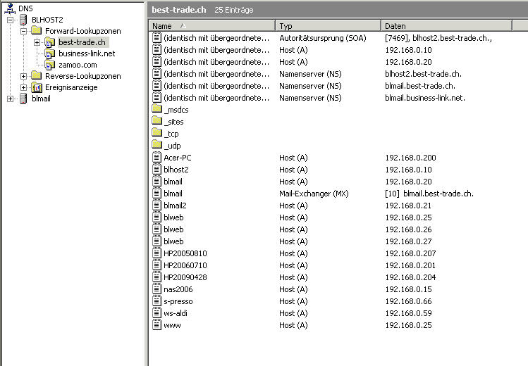

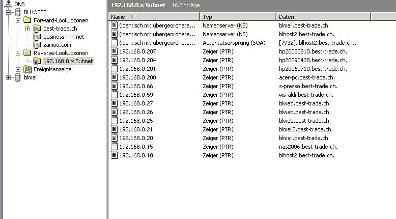

JoeWied 10 Geschrieben 3. März 2010 Autor Melden Geschrieben 3. März 2010 Nein, ohne Weiterleitung sollten die Root-Hints genutzt werden, so dass die Namensauflösung dennoch möglich ist.Kann das eingesetzte Gateway als DNS-Proxy arbeiten? Dieses als Weiterleitungsziel mal getestet? Der Gateway 192.168.0.1 ist eine simple Firewall und funktioniert nicht als Proxy. Erlaube mir, die Snapshots meines DNS hier zu posten. Es gibt da einige Einträge, die durch Systeme sich selber eingetragen haben. Es gibt zwei DNS-Server (BLMAIL mit Exchange), BLHOST2 (Fileserver) beide mit integr. AD. Dabei gibt es drei Domänen (für die Homepages): http://www.business-link.net,'>http://www.business-link.net, http://www.best-trade.ch, http://www.zamoo.com (ist momentan auf http://www.business-link.net gelinkt). Wenn Ihr mal einen Blick da reinwerfen würdet. Die Weiterleitung im DNS-Server wurde auf den Provider eingestellt. Auf den Clienten habe ich die beiden Server als DNS-Server eingestellt und alle anderen Einträge entfernt. Funktioniert im Netzwerk io, aber ins Internet extrem langsam. Auf den Servern ist der Internetzugriff schnell. Danke und Gruss Joe

JoeWied 10 Geschrieben 4. März 2010 Autor Melden Geschrieben 4. März 2010 Der Gateway 192.168.0.1 ist eine simple Firewall und funktioniert nichtals Proxy. Erlaube mir, die Snapshots meines DNS hier zu posten. Es gibt da einige Einträge, die durch Systeme sich selber eingetragen haben. Es gibt zwei DNS-Server (BLMAIL mit Exchange), BLHOST2 (Fileserver) beide mit integr. AD. Dabei gibt es drei Domänen (für die Homepages): BUSINESS-LINK, Best-Trade, BUSINESS-LINK (ist momentan auf BUSINESS-LINK gelinkt). Wenn Ihr mal einen Blick da reinwerfen würdet. Die Weiterleitung im DNS-Server wurde auf den Provider eingestellt. Auf den Clienten habe ich die beiden Server als DNS-Server eingestellt und alle anderen Einträge entfernt. Funktioniert im Netzwerk io, aber ins Internet extrem langsam. Auf den Servern ist der Internetzugriff schnell. Danke und Gruss Joe Liebe Leuts Hat keiner Lust, mir da mal (Meldung 19, in diesem Thread) reinzukucken und mir einen Tipp zu geben, wie man die DNS-Auflösung auf den Clienten schneller hinkriegt? Danke und LG Joe
amnesiaboy 10 Geschrieben 4. März 2010 Melden Geschrieben 4. März 2010 hallo! ich hab mir gerade Thread Nr. 19 angesehen ... wo sehe ich da ob du die Forwarder richtig gesetzt hast? du hast screenshots deiner DNS zonen gemacht ... sollte ich da was sehen? ;-) 1. du musst korrekt die DNS Forwarder auf den Server konfigurieren 2. auf den clientpcs nur die internen DNS server angeben... Das musst du auf alle fälle machen! sonst wirst dein "problem" nicht beheben können! Lies dir diesen Microsoft Artikel gut durch: DNS und Active Directory– richtig konfigurieren (Gastbeitrag tecCHANNEL)
