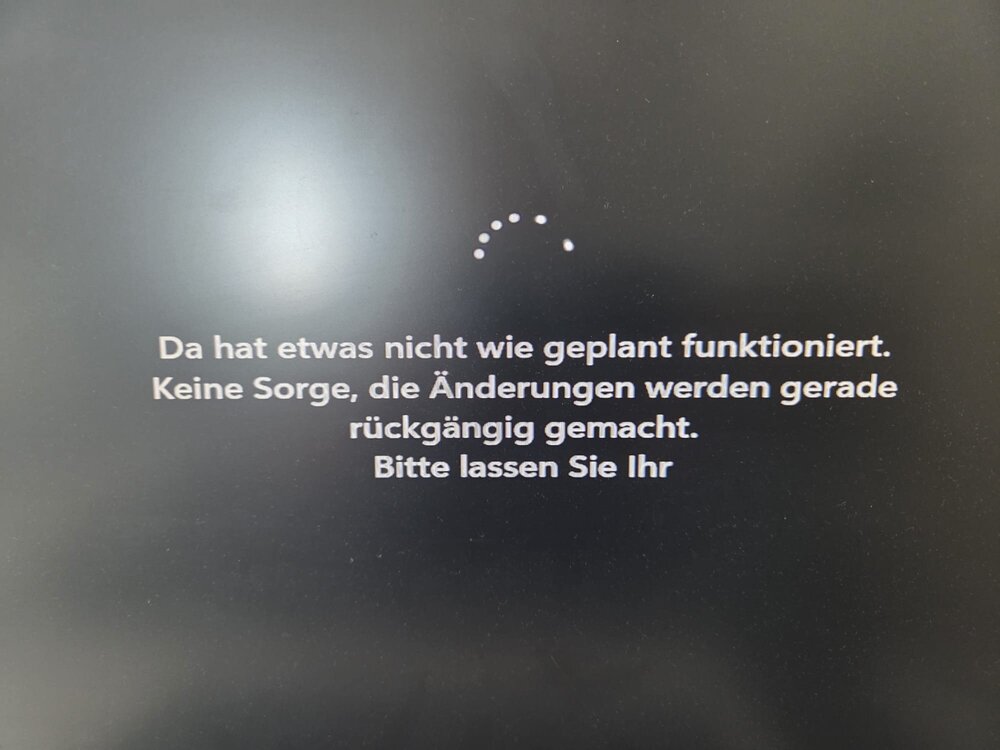

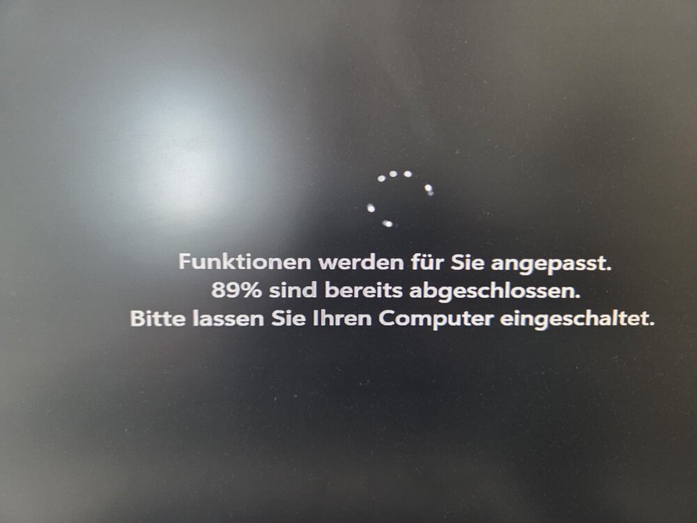

emilum 0 Geschrieben 16. August Autor Melden Geschrieben 16. August Guten Morgen und einen schönen Samstag. Ich habe den Server jetzt mal frisch aufgesetzt und bekomme bei der Installation von Features wie Remote Desktop den Fehler wie oben Beschrieben, dass der Rechner neu gestartet werden muss. Rechner wird neu gestartet. Dann hängt die Installation bei 89% für gut 15 Minuten. Anschließend kommt die Meldung das etwas nicht funktioniert hat. Danke für euere Hilfe.
Beste Lösung testperson 1.920 Geschrieben 16. August Beste Lösung Melden Geschrieben 16. August Hi, welche Features versuchst du denn da gleichzeitig(?) zu installieren? Wie gehst du bei der Installation der Remote Desktop Services vor? Am Ende des Tages dürfte es in deinem Fall reichen, einfach nur die Rolle "Remote Desktop Session Host" und "Remote Desktop Licensing" zu installieren. Du wirst vermutlich weder Broker, WebAccess noch Gateway benötigen. Gruß Jan
emilum 0 Geschrieben 16. August Autor Melden Geschrieben 16. August Hi Jan, nun ich installiere wie immer das Feature über den Servermanager. Hackerl bei Remotedesktopdienste. Das probiere ich mal aus nur "Remote Desktop Session Host" und "Remote Desktop Licensing" zu installieren. Aber warum gibt es da überhaupt Probleme? Ich kann das nicht nachvollziehen. Danke & BG
emilum 0 Geschrieben 21. August Autor Melden Geschrieben 21. August (bearbeitet) Hi Jan, danke für den Input. Nun scheint alles zu funktionieren. Jedoch stelle ich oft seltsames verhalten des Servers 2025 fest. Z.B. beim Herunterfahren hängt der Rechner, Installation werden nicht ausgeführt usw. Die Hardware ist ein Serverboard, Xeon Prozessor usw. Ich denke es gibt aktuell noch ein paar Bugs im Server 2025. Mal auf das kommende Update warten. Danke auf jeden Fall an alle für die Unterstützung. BG bearbeitet 21. August von emilum
